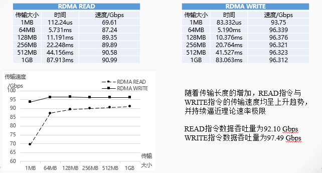

这里给出IP读写性能情况:
B站已给出相关性能的视频,如想进一步了解,请搜索B站用户:专注与守望
