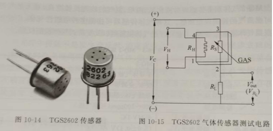

从《智能传感器技术》第10张上,我们可以看到关于可燃气体传感器半导体类和催化燃烧式传感器的检测原理。
file:///C:UsersAdministratorAppDataLocalTempksohtml7308wps17.jpg

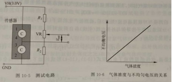

1、半导体可燃气体传感器检测原理图:
file:///C:UsersAdministratorAppDataLocalTempksohtml7308wps2.jpg
VRL的电压配置在3.3V以内,即可使用CF5010RBT60上的12AD采到气体反应的电压变化值。我们提前标定好报警点的浓度,当气体反应达到报警浓度时,报警器即可发出报警提示信息。当传感器采集到的电压为0V时表示传感器损坏了。

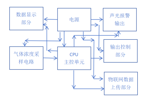

二、气体报警器原理框图
file:///C:UsersAdministratorAppDataLocalTempksohtml7308wps4.jpg

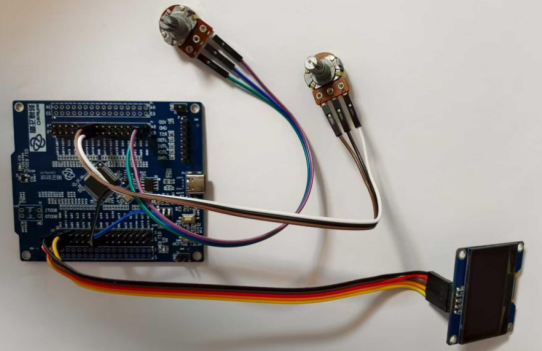

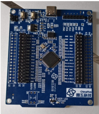

主控单元我们采用电子发烧友的CF5010RBT60开发板上面带有一个指示灯,作为报警灯,同时也可以作为声音的输出端口。开发板上有两个按键,可以配合使用进行报警器的标定操作和平时功能测试键使用。

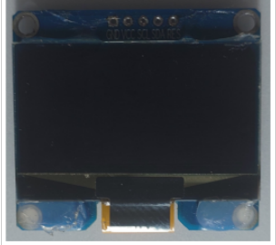

显示器件我们采用1.8寸的OLED显示器,标准的I2C接口,可以外挂外部的E2prom
控制部分可以任意指定两个端口驱动三极管,采用继电器输出即可。

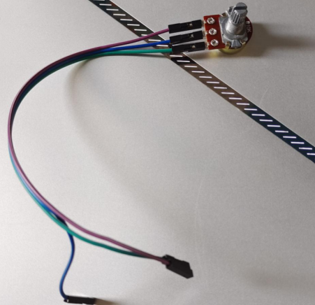

传感器信号部分,可以选择半导体或者催化燃烧传感器,因为两类传感器的信号最终都是模拟电压信号,我们暂时使用电位器代替。故障信号也使用电位器代替。
file:///C:UsersAdministratorAppDataLocalTempksohtml7308wps7.jpg
file:///C:UsersAdministratorAppDataLocalTempksohtml7308wps8.png
物联网可以使用开发板上的串口进行测试,直接驱动一款NB-IOT或者4G模块进行云平台通讯。
电源可以选择使用J-link电源暂时替代。这样我们的报警器的硬件资源基本完成了,可以进行程序设计和调试。

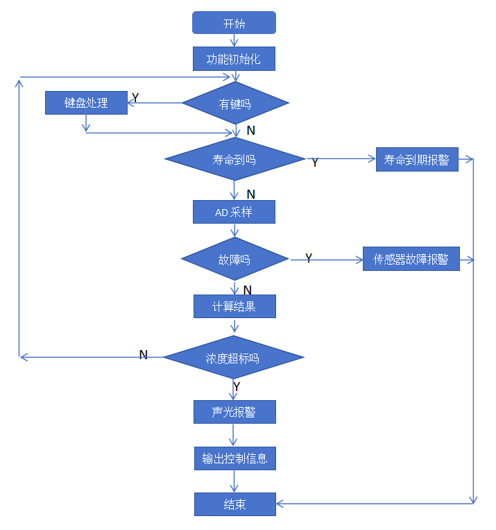

报警器的程序流程图如下:

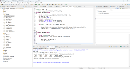

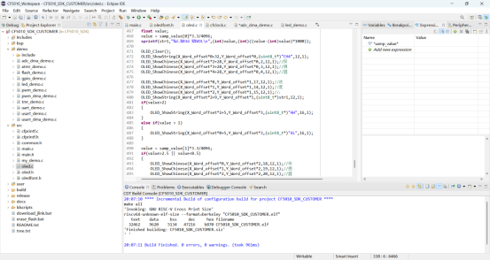

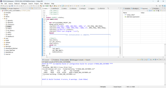

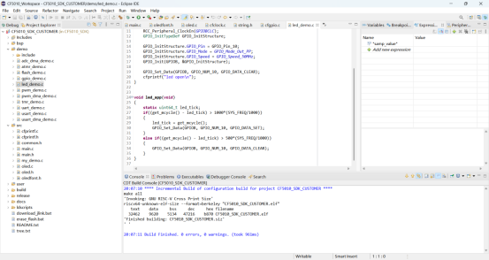

程序调试过程中,我们使用了AD转换模块和I2C模块,显示器采用I2C总线的OLED,我们调试了显示,意味着我们也就完成了AT24C64的存储器调试,将来的报警信息存储即可存储在AT24C64,时钟芯片选择I2C总线的PCF8563T,即可存储报警的时间信息。这样我们的程序即可基本完成报警器的几乎所有功能,按照以上的流程图即可完成报警器的程序设计,笔者编写的基础模型程序调试过程如下图:
file:///C:UsersAdministratorAppDataLocalTempksohtml7308wps13.jpg
file:///C:UsersAdministratorAppDataLocalTempksohtml7308wps14.jpg
file:///C:UsersAdministratorAppDataLocalTempksohtml7308wps15.png
file:///C:UsersAdministratorAppDataLocalTempksohtml7308wps16.jpg
程序源代码见附件
