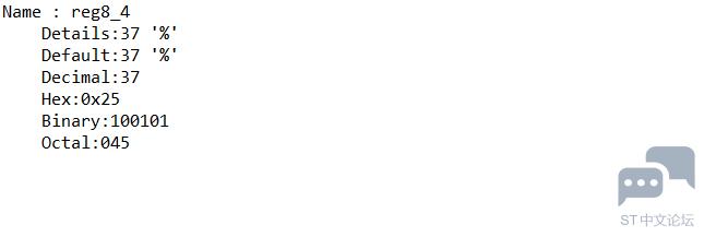

根据您描述的VD55G1问题(进入Stream状态但无帧传输、寄存器值异常 REPEAT_COUNT CURRENT_CONTEXT NEXT_CONTEXT = 0 0 1、接收端中断不触发、STREAMING_FSM = 37 未定义),这通常表明传感器未能正常启动帧生成和传输。以下是可能的原因和排查步骤:
主要原因分析
帧同步信号(FSYNC)问题
- 未提供有效FSYNC信号:VD55G1需要外部FSYNC信号触发帧传输(具体模式取决于配置)。
- 配置错误:
CONTEXT_CTRL 寄存器可能未正确配置为外部同步模式(如 FSYNC 或 TRIGGER)。
- 信号质量问题:FSYNC信号的电平、时序或毛刺不符合要求(需用示波器确认)。
关键寄存器配置错误
LINE_REPEAT_COUNT 未设置:该寄存器定义每帧的行数,若为0则不会触发帧传输。
CONTEXT_n 寄存器组异常:上下文配置(如曝光、增益)未正确加载或存在冲突。
- 时钟配置错误:像素时钟未使能或频率异常(如未开启
PXL_CLK_EN)。
硬件链路问题
- MIPI CSI-2 链路不稳定:DPHY未锁定、lane对齐错误、信号完整性差(需检查眼图)。
- 供电/复位异常:传感器内核电压不稳或复位不彻底(尤其是软件复位后未重新加载配置)。
状态机卡死 (STREAMING_FSM = 37)
- 未定义状态37:通常表示状态机因异常条件停滞(如初始化未完成、关键资源冲突)。
