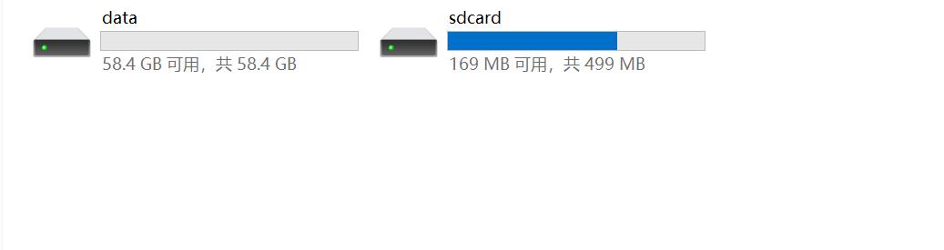

1.我的SD卡可以正常启动,也可以收到来自于庐山派摄像头拍摄的照片,SD卡有data和sdcard分区

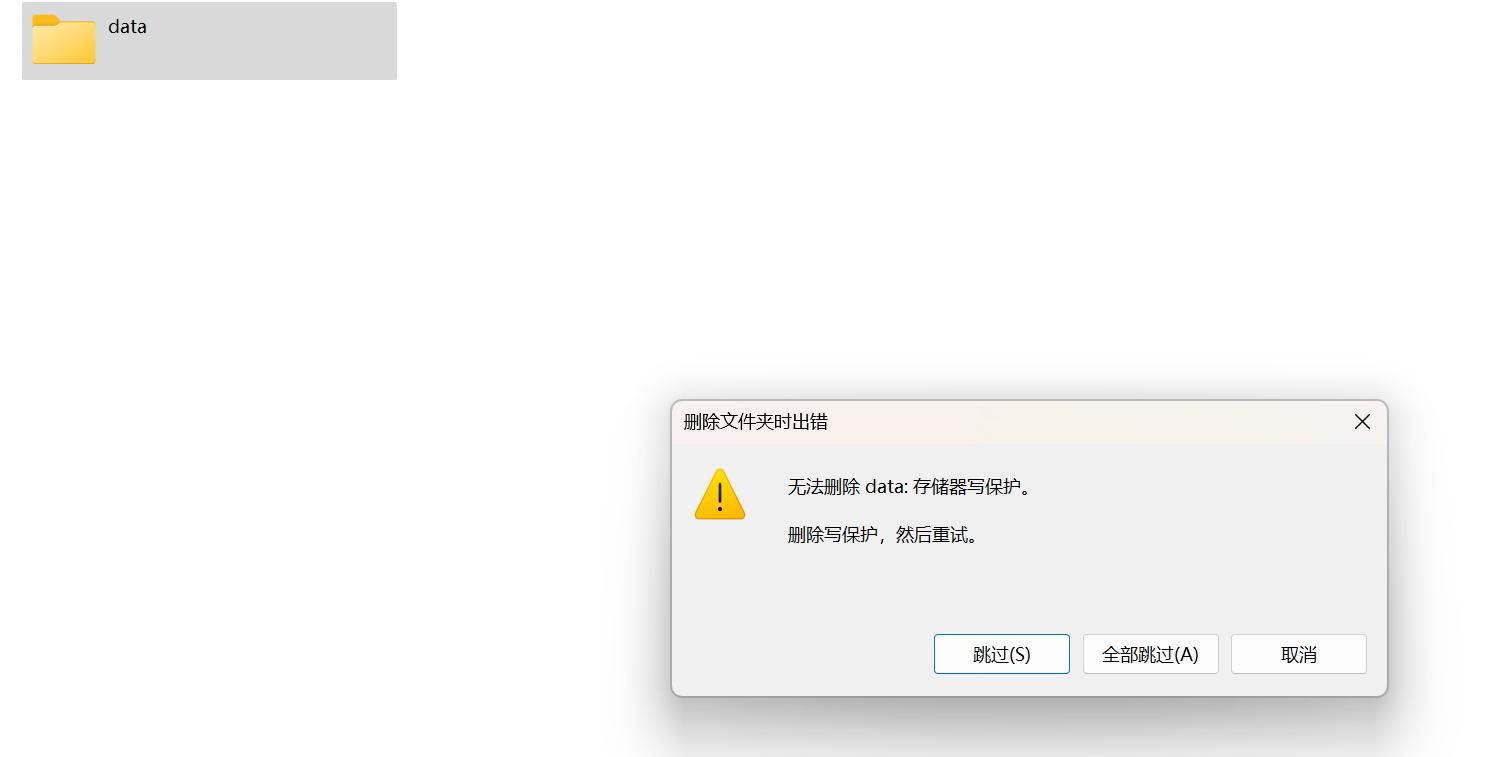

2.但是一旦进行删除或写入,就会断开,我一开始在data/data/images这个目录下删除one文件夹,结果显示直接断开连接,后来操作data文件夹,显示写保护,最后再次操作又删掉了

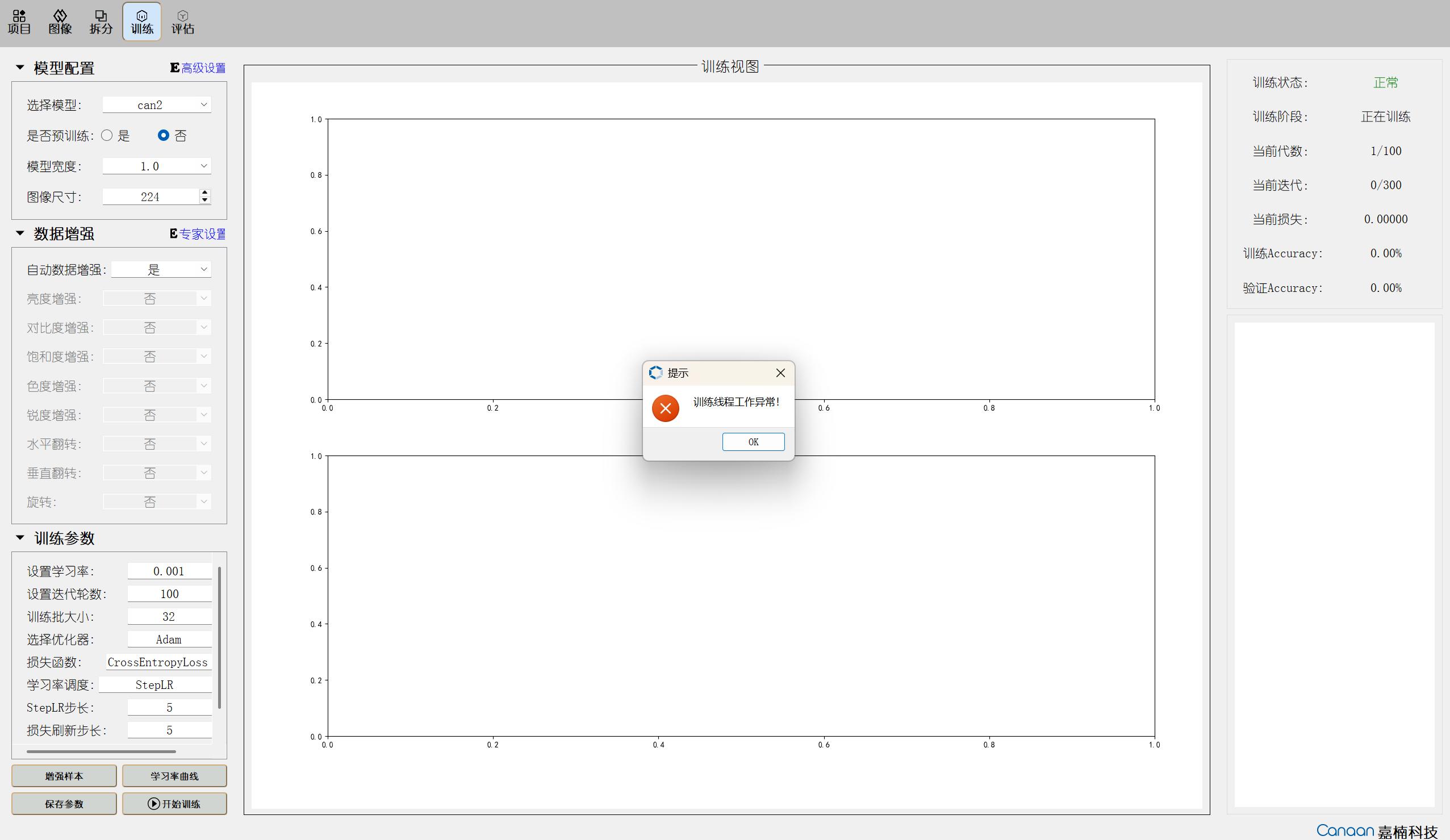

3.我可以把SD卡里面的图片复制出来在AICube里面训练,但是一开始训练就会提示线程工作异常

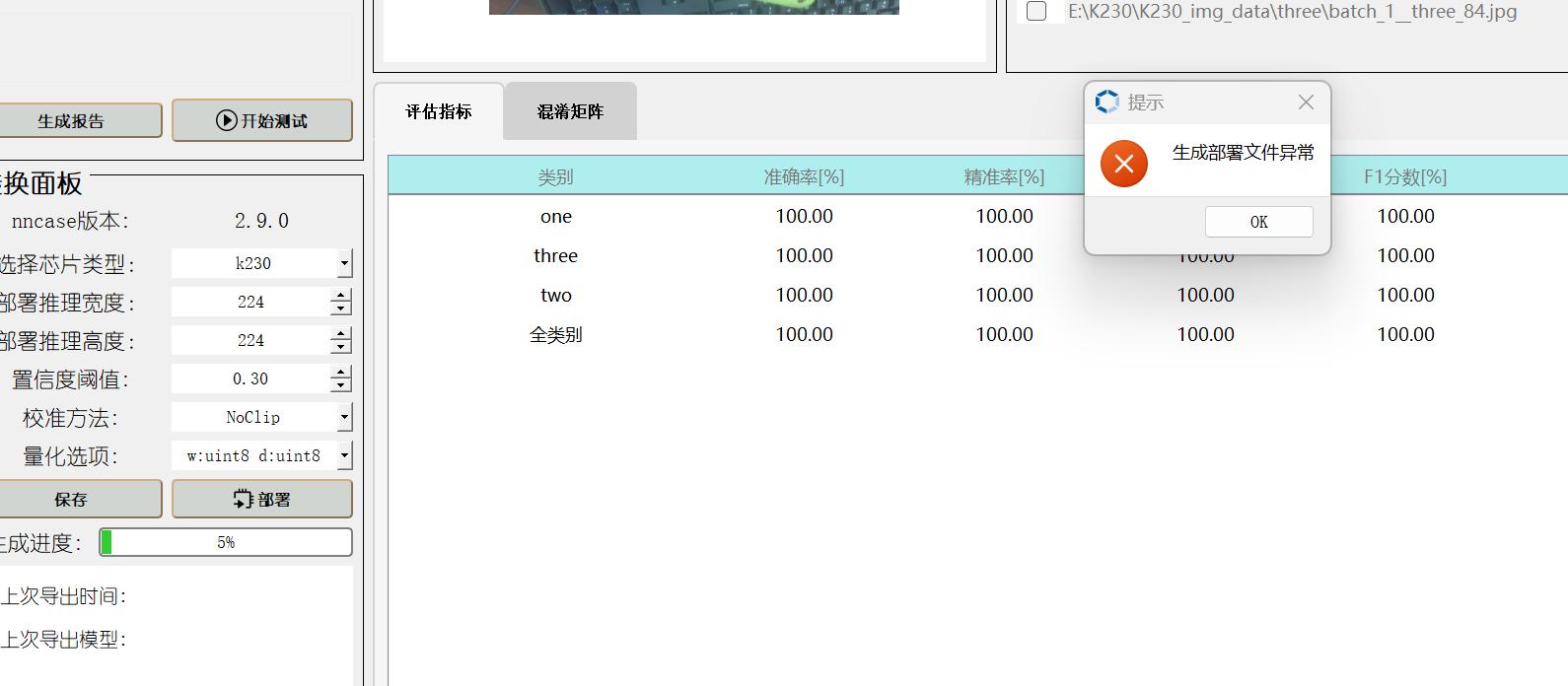

        我解决了其中训练线程报错的故障,是因为我的文件夹里只有一个分类子目录,于是在图像分类中它会报错,但是训练好后点击部署会出现部署文件生成异常的问题
查看AICube_log,日志显示如下:
2025-07-16 13:44:10,663: INFO     maincontroller.py 5608: 生成部署文件异常
2025-07-16 13:44:10,663: ERROR    maincontroller.py 5609: Traceback (most recent call last):
File "E:K230K230AI_Cube_图像分类识别训练工具AICube_V1.4_for_WindowsAICube_for_WindowsAICubecanaan_controllermaincontroller.py", line 5600, in deploy
File "E:K230K230AI_Cube_图像分类识别训练工具AICube_V1.4_for_WindowsAICube_for_WindowsAICubedeploydeploy_kmodel.py", line 3, in
from deploy import cls_to_onnx, cls_to_kmodel
File "E:K230K230AI_Cube_图像分类识别训练工具AICube_V1.4_for_WindowsAICube_for_WindowsAICubedeploycls_to_kmodel.py", line 6, in
import nncase
File "E:K230K230AI_Cube_图像分类识别训练工具AICube_V1.4_for_WindowsAICube_for_WindowsAICubenncase_init_.py", line 46, in
initialize()
File "E:K230K230AI_Cube_图像分类识别训练工具AICube_V1.4_for_WindowsAICube_for_WindowsAICubenncase_init.py", line 43, in _initialize
_nncase.initialize(compiler_path)
RuntimeError: Failed to initialize hostfxr: 0x80008094.
        上面这个问题我也解决了,我首先检查了我的环境变量,确保.ENT的两个环境均已正确添加;后来发现是因为文件路径上有汉语名称导致.NET解析错误不能正确部署....

针对庐山派K230的SD卡操作异常和训练部署问题,我们可以从以下几个方面进行排查和解决:
一、SD卡文件操作异常(删除/写入失败、断开连接、写保护)
  1. 检查文件系统与分区挂载
    • 确认分区类型:确保 data 分区是Linux兼容的文件系统(如 ext4),sdcard 分区通常是FAT32/exFAT。非Linux文件系统(如NTFS)可能导致权限问题
    • 检查挂载模式:使用命令 mount | grep data 查看 /data 分区的挂载选项。如果显示 ro(只读)或 noexec,说明是挂载为只读/不可执行。 正常应为 rw(读写)。
  2. 修复文件系统错误
    • 卸载分区:在SSH或串口终端执行:
      umount /data   # 卸载data分区
      umount /sdcard # 卸载sdcard分区
    • 修复文件系统
      fsck.ext4 -f /dev/mmcblk0pX  # 替换X为data分区的实际编号(如p2)
      fsck.vfat -a /dev/mmcblk0pY   # 替换Y为sdcard分区的实际编号(如p3)
  3. 检查SD卡健康状态
    • 使用硬件工具:将SD卡通过读卡器连接到电脑,用 h2testw (Windows)F3 (Linux) 测试卡的真实容量和读写稳定性,排除扩容卡或物理损坏。
    • 替换测试卡:换用 品牌高速卡(如三星EVO、闪迪Extreme),排除劣质卡兼容性问题。
  4. 处理残留进程锁定文件
    • 查找占用进程
      lsof /data  # 查看哪些进程正在访问/data目录
    • 结束相关进程后重试删除操作。
  5. 内核写保护检查
    • 检查硬件写保护开关:某些SD卡有物理写保护开关,确认它未锁定。
    • 内核配置:在庐山派串口中检查内核日志:
      dmesg | grep "read-only"  # 搜索是否有文件系统强制挂载为只读的记录
