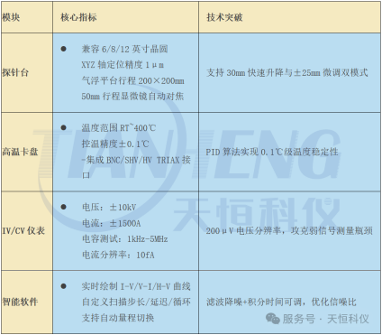

多场景广泛适配:
探针台支持主流6英寸、8英寸12英寸晶圆满足不同研发与生产阶段需求。
高温卡盘兼容BananaBNCSMATRAXHVTRAX等多种测试接口,轻松对接各类测试环境。
直流、脉冲、高压、大电流、高频探针均可灵活配置,覆盖各类功率器件的测试信号需求。
极致精度与稳定性:
微米级运动控制: XYZ轴微调精度达1μm,探针平台微调精度1μm,确保定位精准,接触可靠。
精密温度控制: 高温卡盘温度分辨率0.1°C,稳定性±0.1°C (PID算法),为高温特性测试提供稳定基底。
高分辨率成像: 0.5μm光学分辨率,配合2000万像素高清相机,实现微观结构精确定位与测量。
强大参数覆盖与智能软件:
超宽电气范围: IV/CV仪表支持±10kV高压±1500A大电流,多频CV测量范围1kHz-5MHz
高测量精度: 电压分辨率200μV,电流分辨率10μA
智能化测试软件: 提供实时IV曲线、CV曲线显示,强大的参数设置(扫描模式、步长、延迟、循环)、数据滤波、自动量程调整、积分时间控制等功能,支持GPIBRS232USBLAN通讯。

精密探针台系统:
高速精准定位: XY轴快速移动行程8x8英寸,自动寻址;微调精度1μmZ轴微调精度1μm
高温卡盘系统:
同轴结构设计: 支持背带电测试,减少引线电感影响,提升高频、大电流测试精度。采用PID算法 实现室温至+400°C宽范围、高稳定性的温度控制。
高性能IV/CV仪表:
极限参数能力: ±10kV高压、±1500A大电流输出与测量能力,满足最苛刻的功率器件静态、动态参数测试需求
