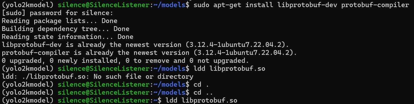

使用sudo apt install重新安装libprotobuf-dev protobuf-compiler,安装程序正常完成,但报错仍在,使用ldd libprotobuf.so提示 No such file or directory(不太清楚为什么)
