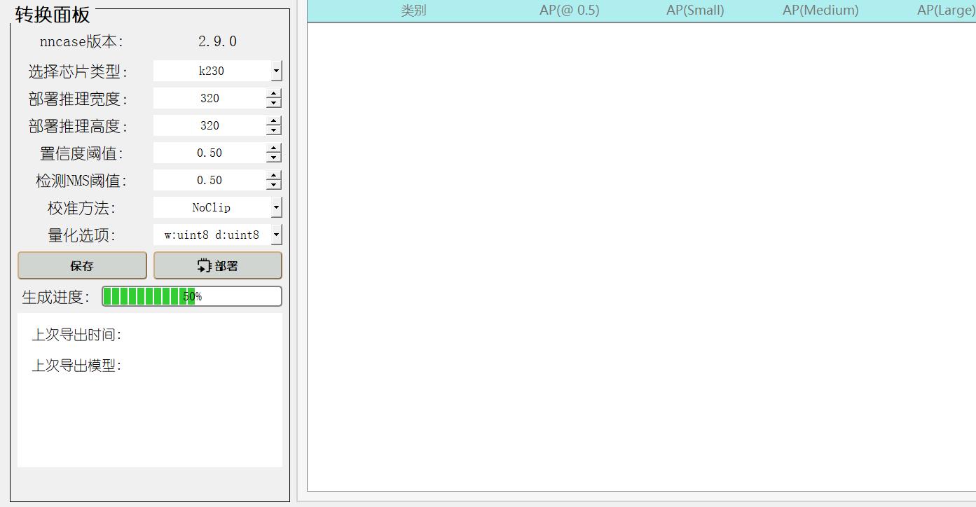

原因分析与解决方案
根据描述(卡在50%耗时8小时)和提示信息(要求检查图片与标注的对应关系),根本原因极可能是数据集中的图片和标注文件未能严格满足"同名且一对一"的条件,导致模型转换过程在处理异常数据时卡死。
排查与解决步骤:
1. 检查图片与标注的对应关系
2. 检查数据集中断点文件
- 转换卡在50%,可能是某个特定文件导致解析失败。观察日志中最后成功处理的文件名,定位故障文件。
- 处理问题文件:
- 删除或修复该文件(如损坏的图片/标注)。
- 检查标注文件格式是否符合规范(如YOLO格式要求每行
class_id x_center y_center width height)。
3. 验证资源利用率
- 监控系统资源:用
top(Linux)或任务管理器(Windows)检查:
- 磁盘I/O:是否因频繁读取小文件导致瓶颈(转换初期常见)。
- CPU/RAM:是否资源耗尽导致进程挂起。
- 优化建议:
- 将数据移至SSD磁盘加速读取。
- 关闭其他占用资源的程序。
4. 调试与小规模测试
- 缩小数据集:用10~20张图片测试能否快速完成转换,排除数据规模影响。
- 启用详细日志:在配置中增加日志级别(如
log_level=DEBUG),定位具体报错位置。
5. 其他可能原因

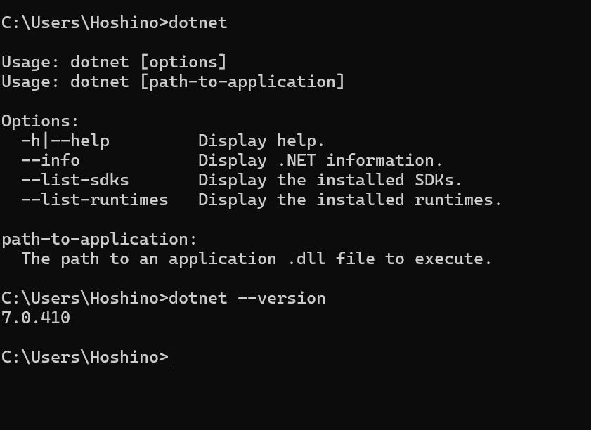

- 环境配置问题:
- 检查.NET版本是否符合要求(如需要.NET Core 3.1+)。
- 更新aicube SDK到最新版本(修复已知Bug)。
- 模型复杂度:过大模型(如Transformer类)会显著增加转换时间,但8小时异常需优先排查数据问题。
总结建议
优先执行第1步(文件对应性检查),这是最常见的原因。如果仍无法解决:
- 提交完整日志与数据集结构给aicube技术支持。
- 提供故障前最后几条日志(显示处理的文件名)。
注意:模型转换卡死在50%通常由数据缺陷触发,而非配置本身。彻底清理数据集后重新启动任务即可解决。
