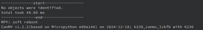

根据您描述的问题,部署在K230上的模型无法识别任何物体,即使更换图片和确认路径设置正确,以下是可能的原因及解决方案:
常见原因分析
输入数据格式不匹配

模型量化问题
- 问题:在线训练时可能使用FP32模型,但K230需部署量化后的INT8模型。若量化不当(如校准数据不充分),模型精度会严重下降。

排查步骤建议
基础验证
- 测试官方Demo:运行K230自带的检测Demo(如YOLOv5),确认硬件和摄像头工作正常。
- 简化输入:用纯色(红色/绿色)图片测试,观察输出是否有变化。

如果仍无法解决,请提供以下信息:
- 模型转换命令及日志(nncase或转换工具)
- 预处理和后处理的完整代码片段
- K230推理输出的具体数值(即使全是0)
