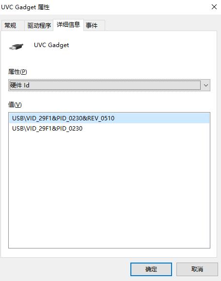

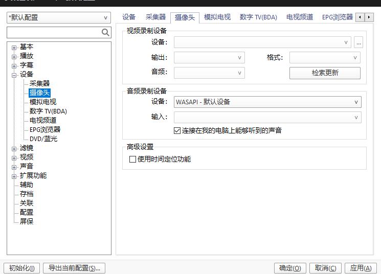

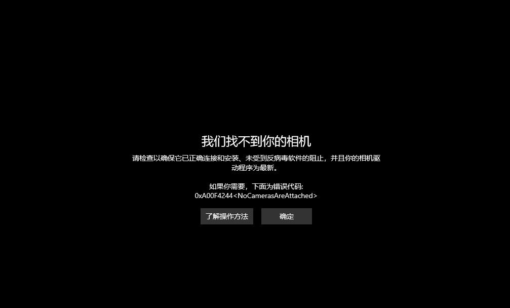

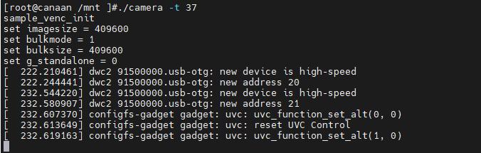

针对您在01stdio开发板上运行UVC demo时设备管理器可见但相机无法打开的问题,以下是逐步解决方案:
关键原因分析
- UVC gadget驱动配置问题
OTG接口未正确配置为USB摄像头设备(gadget模式)。
- 摄像头配置错误
canaan-camera.sh可能未正确初始化OV5647摄像头或CSI接口。
- 资源冲突或硬件连接
多摄像头(CSI0/CSI1)存在资源冲突,或OV5647未正常供电/连接。
- Windows驱动/软件兼容性
PotPlayer等软件可能无法自动识别原始UVC设备。

验证摄像头识别
检查摄像头是否被内核识别:
dmesg | grep -i "camera|ov5647|csi"
预期输出:
[ 5.123456] ov5647: Probing OV5647 camera on CSI0
3. 调试UVC数据流
启用UVC日志
加载驱动时开启调试信息:
rmmod g_webcam
modprobe g_webcam debug=1
查看日志:dmesg | grep uvcvideo
测试摄像头数据
通过v4l2工具检查原始数据流:
v4l2-ctl --list-devices
v4l2-ctl -d /dev/video0 --stream-mmap
