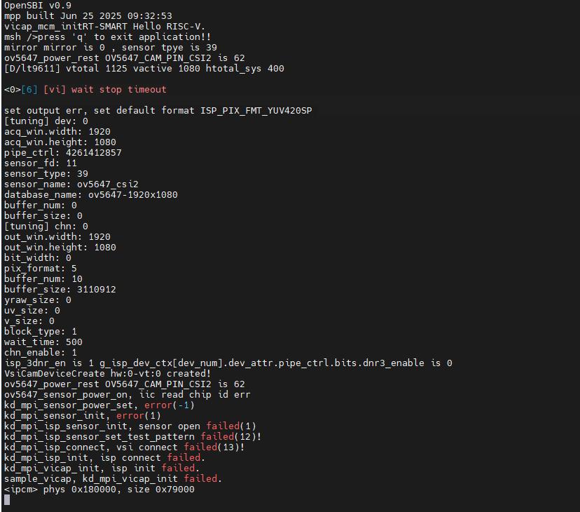

要解决Linux+RTOS SDK 1.9版本在01开发板上的摄像头自启动问题,请按以下步骤操作:
1. 关闭GC2093的自启动程序

5. 错误日志处理
如果启动时报错(如摄像头驱动冲突),检查:
- 日志定位
dmesg | grep -iE "camera|gc2093|ov5647"
journalctl -b | grep failed
- 驱动冲突解决
确保只加载一种摄像头驱动:
sudo rmmod gc2093 # 卸载冲突模块
sudo modprobe ov5647
提示:完整操作前务必备份原有配置文件。如问题复杂,可提供具体错误日志进一步分析。
