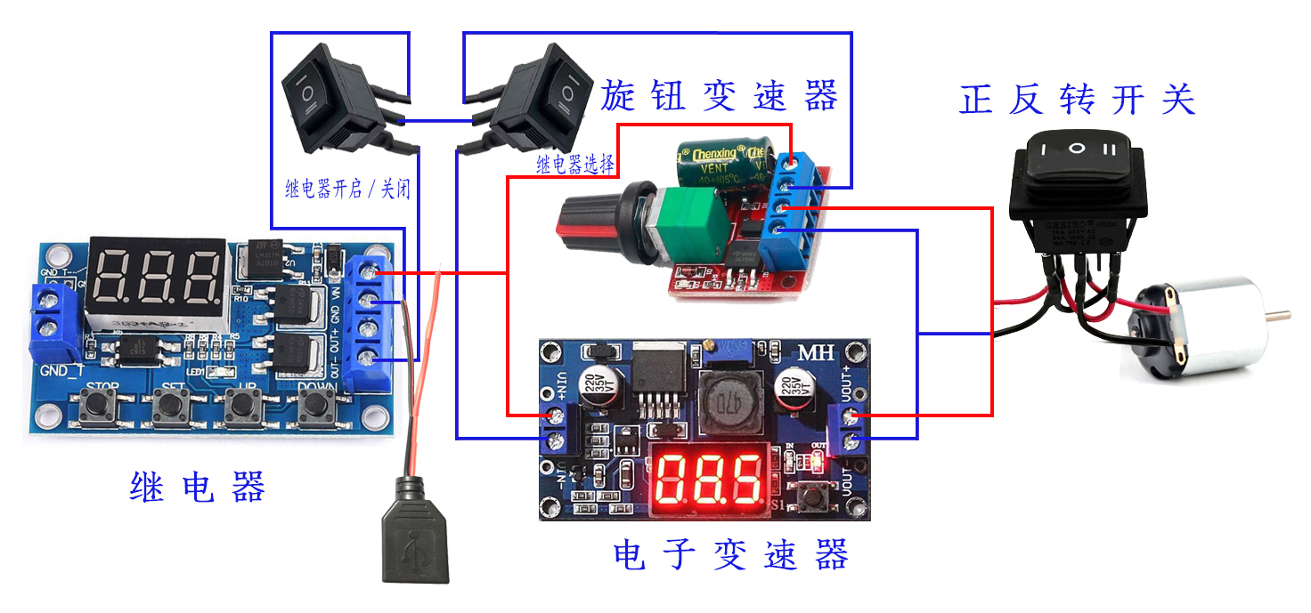

通过继电器和调速器实现电机超慢速旋转
继电器
变速器
通过继电器和调速器实现电机超慢速旋转。

旋钮变速器边的开关文字说明打错了:应当是“变速器选择”
