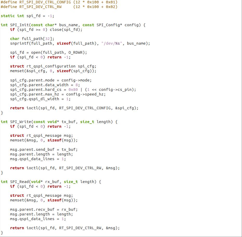

我使用两个K230,意象建立SPI通信,但是目前一个发送成功,但是另外一边没有接收到
1.我使用的代码,和历程的SPI一致,只是包装成了接口函数
2.两个可执行文件初始化一致
    SPI_Config cfg = {.mode = 0, .cs_pin = 0, .speed_hz = 10000000};    if (!SPI::Init("spi0", &cfg)) {        printf("SPI init failed!n");        return -1;    }3.发送端的部分代码:
        const char* tx_buf = "333666";         size_t length = 6;                            if (SPI_Write(tx_buf, length) < 0) {            printf("SPI_Write failed!n");            return -1;        }4.接收端的部分代码:
        uint8_t rx_buf[6] = {0};         size_t length = 6;                       if (SPI_Read(rx_buf, length) < 0) {            printf("SPI_Read failed!n");            return -1;        }                printf("Received: ");        for (int i = 0; i < length; i++) {            printf("%02X ", rx_buf);        }        printf("n");5.接收端调试信息一直显示00 00 00 00 00 00
发送端一直发送
6.除了代码外,我还怀疑是dts文件配置IO口可能不是SPI,但是我不清楚这个怎么配置
/dts-v1/;#include #define BANK_VOLTAGE_IO0_IO1         K230_MSC_1V8  // FIXED#define BANK_VOLTAGE_IO2_IO13         K230_MSC_3V3#define BANK_VOLTAGE_IO14_IO25         K230_MSC_3V3#define BANK_VOLTAGE_IO26_IO37         K230_MSC_3V3#define BANK_VOLTAGE_IO38_IO49         K230_MSC_3V3#define BANK_VOLTAGE_IO50_IO61         K230_MSC_3V3#define BANK_VOLTAGE_IO62_IO63         K230_MSC_1V8#include "k230.dtsi"/ {        model = "kendryte k230 canmv 01studio";        compatible = "kendryte,k230_canmv_01studio";        memory@0 {                device_type = "memory";                reg = <                                0x0 0 0x0 0x40000000                          >;        };};&mmc0 {        status = "okay";};&usbotg0 {        status = "okay";};&iomux {        pinctrl-names = "default";        pinctrl-0 = <&pins>;//        Please pay attention to the bank voltage! will damage the chip.        pins: iomux_pins {                u-boot,dm-pre-reloc;                pinctrl-single,pins = <                // S3 KEY                (IO0 ) ( 0< camera                (IO40) ( 2< camera                (IO41) ( 2< WIFI                (IO54) ( 2<;        };};7.平台是01Studio,用的是RTOS的SDK,RT-Smart

针对K230 SPI通信连接失败的问题,以下是一步一步的解决方案和排查步骤:
1. 硬件连接检查
SPI通信需要严格的主从关系物理连线正确
  • 主设备MOSI从设备MOSI
  • 主设备MISO从设备MISO
  • 主设备SCLK从设备SCLK
  • 主设备CS从设备CS(确保CS引脚是驱动端)
  • 共地(GND):两个设备必须共地
  • 接线长度:过长的导线可能衰减信号(建议<30cm)
  • 避免干扰:远离电机、高频信号源
验证方法:用万用表测量通断,并确认无短路。
2. 主从模式配置
K230默认配置可能是主机模式,需手动配置从机:
  • 主设备配置
    SPI_Config master_cfg = {
      .mode = 0,       // SPI模式0
      .cs_pin = 0,     // 使用硬件CS0
      .speed_hz = 10000000  // 10MHz
    SPI::Init("spi0", &master_cfg, SPI_MODE_MASTER);  // 明确指定为主机
  • 从设备配置
    SPI_Config slave_cfg = {
      .mode = 0,        // 与主机模式相同
      .cs_pin = 0,      // 硬件CS0(需连接主机CS)
      .speed_hz = 10000000  // 建议与主机一致
    SPI::Init("spi0", &slave_cfg, SPI_MODE_SLAVE);  // 明确指定为从机
⚠️ 关键点:两个设备不能同时为主机或从机!检查驱动API是否支持SPI_MODE_SLAVE

6. 排查驱动层问题
  1. 检查设备树(DTS)配置
    &spi0 {
       status = "okay";
       pinctrl-0 = <&spi0_pins>;  // 确认引脚组正确
       slave;  // 从机需添加此属性
  2. 确认内核驱动加载
    lsmod | grep spi  # 查看SPI驱动是否加载
    dmesg | grep spi  # 检查初始化错误
