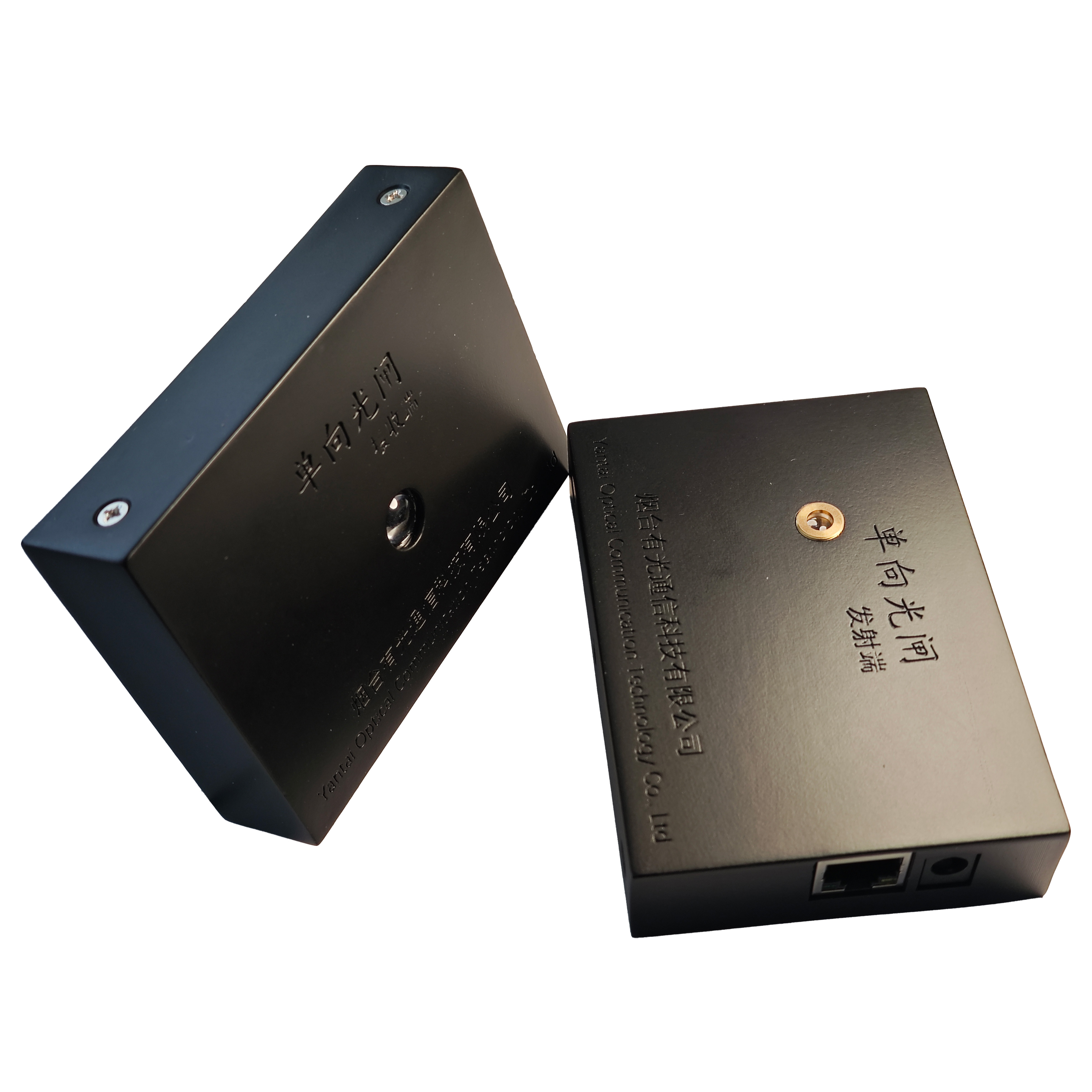

two_black_rectangular_devices_the_two_devices_are_placed_face_to_face_slightly_tilted_towards_the_d_gwva0gtsbwgh899s427j_1.png
与传统网络安全设备不同,单向光闸的物理单向性是最大特点:数据仅能从发射端单向传输至接收端,反向路径被物理隔绝。这种“只出不进”的机制,如同为数据流动筑起了一道无形的“光之墙”,从根源上杜绝了反向窃取或攻击的可能。

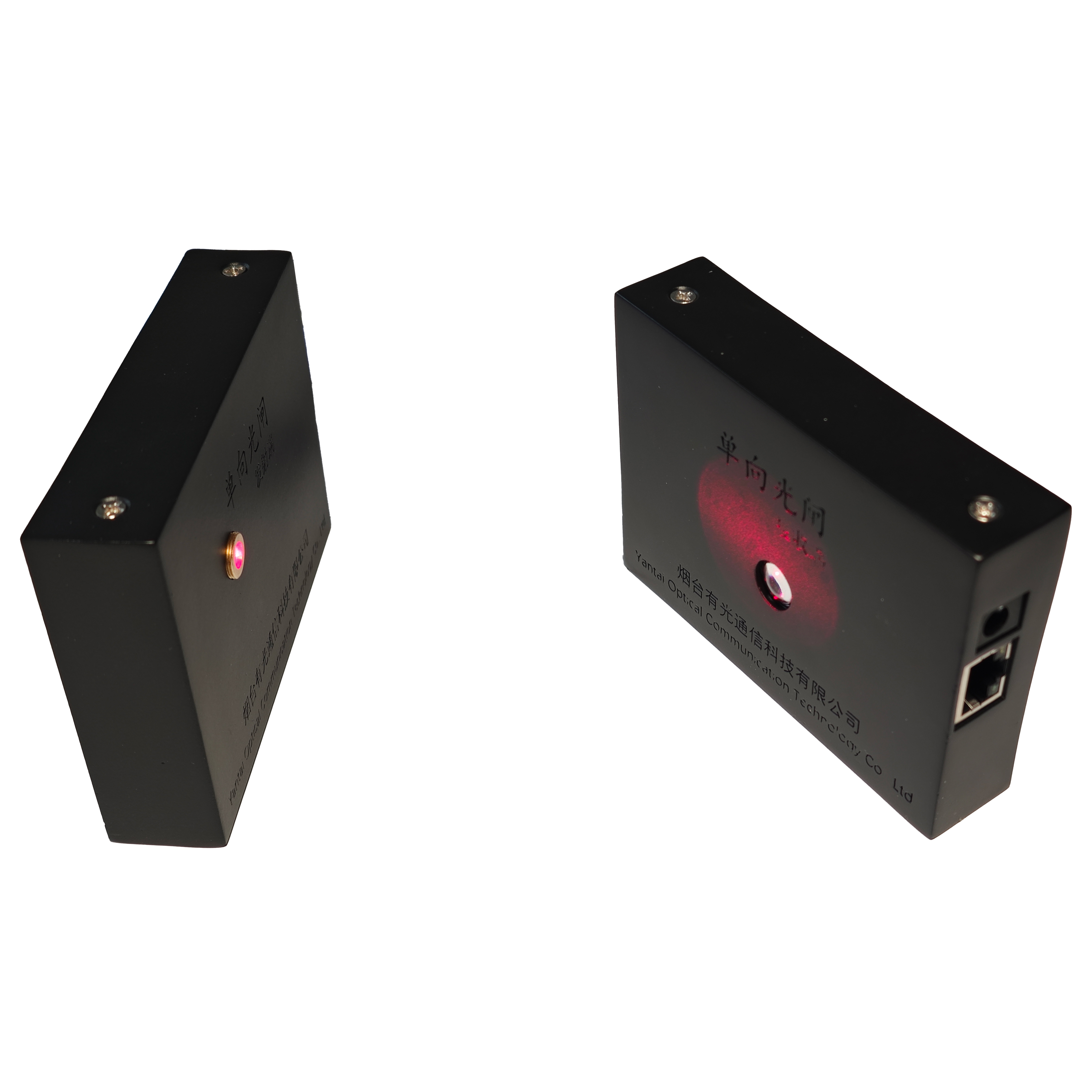

以下为烟台有光通信科技有限公司开发的单向光闸
■产品特点
  1. 发端与收端无任何线缆连接,完全的物理隔离,绝对单向传输,无法被攻击
  2. 采用可见光作为通信光线,直接在空气中传输,单向光路肉眼直观可见
  3. 支持一对多的传输(单发多收),且不需要分光
  4. 使用简单,完全网口透传,可直接当作网线使用
  5. 可单向传输文件,支持10GB以上大文件传输
  6. 极低时延,超长距离范围(0-50米),可跨越房间放置,实现房间隔离

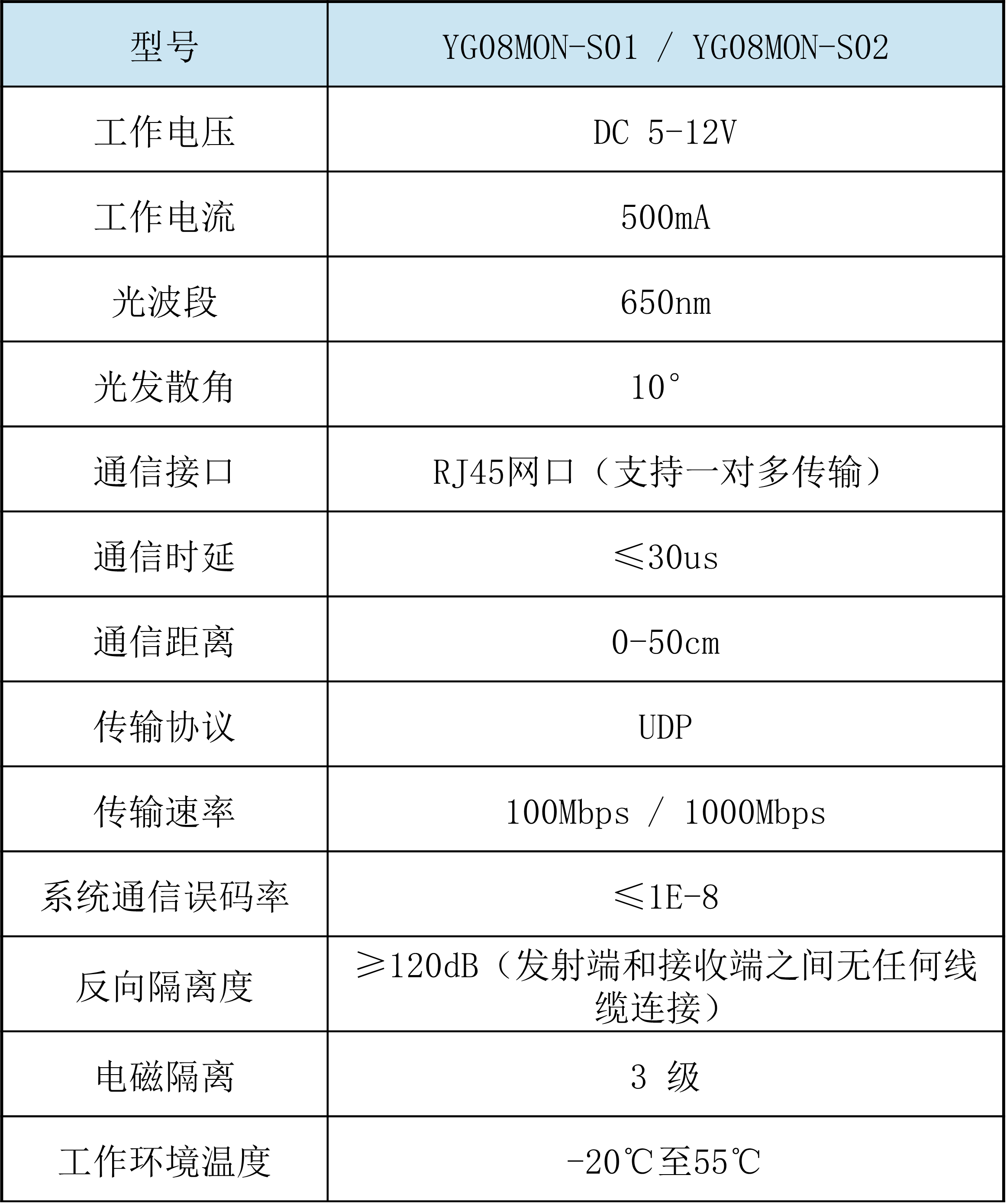

    ■技术指标
更多回帖
