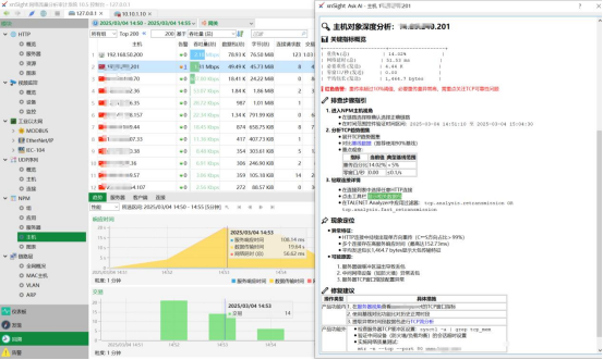

某大型政务云平台遭遇核心业务运行缓慢问题,初步怀疑网络带宽不足。在利用信而泰xnSight网络应用性能管理系统进行全流量采集与分析的基础上,叠加DeepSeek AI智能诊断功能,迅速识别出网络下行方向存在异常丢包现象。
1:AI辅助诊断界面(展示关键指标分析,如重传率激增,推理指向网络丢包问题)。

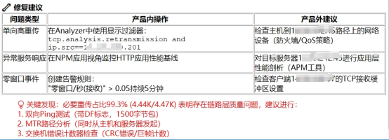

2: AI根据故障推理结果,智能生成修复建议(指向检查物理层错误)。
结果:AI推理引擎的驱动下,系统仅用20分钟即精准锁定故障根源为出口路由器光模块故障,而非传统认知的带宽瓶颈。用户依据AI建议,快速定位到出口路由器端口存在大量物理层错误计数,更换光模块后,故障立即排除,业务完全恢复正常。此案例充分验证了AI推理引擎在复杂网络故障诊断中精准定位根因、大幅提升排障效率的核心价值。
