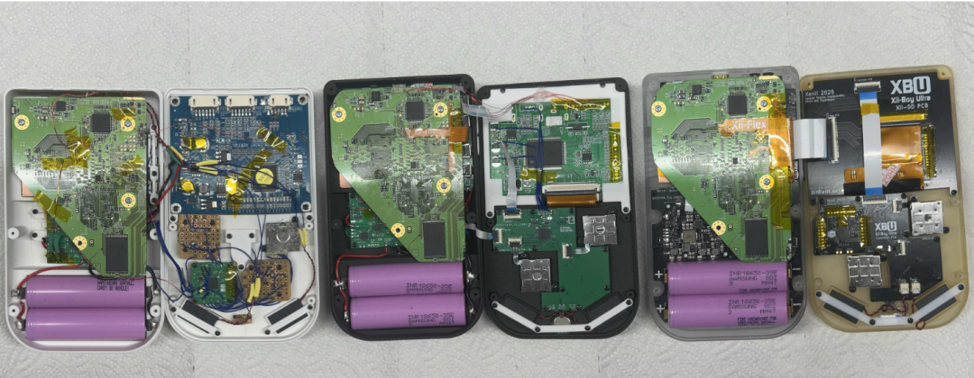

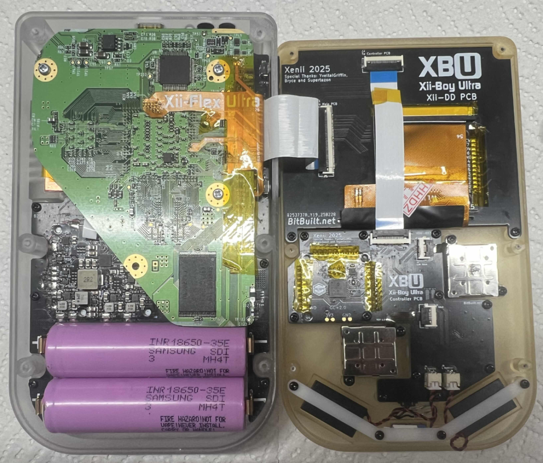

内部照片:

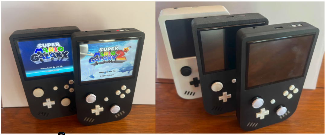

与其他 Xii-boys 对比:

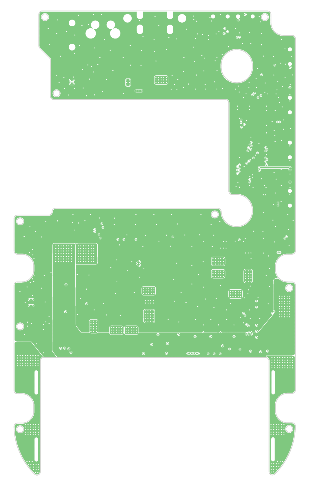

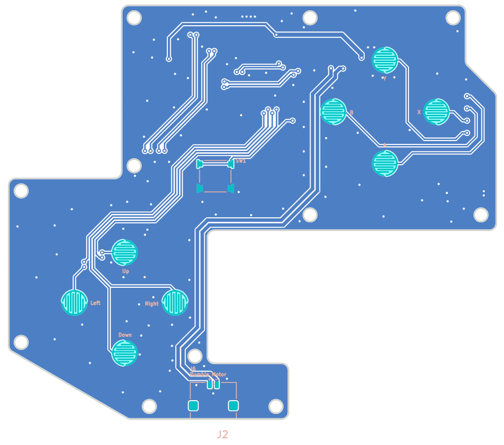

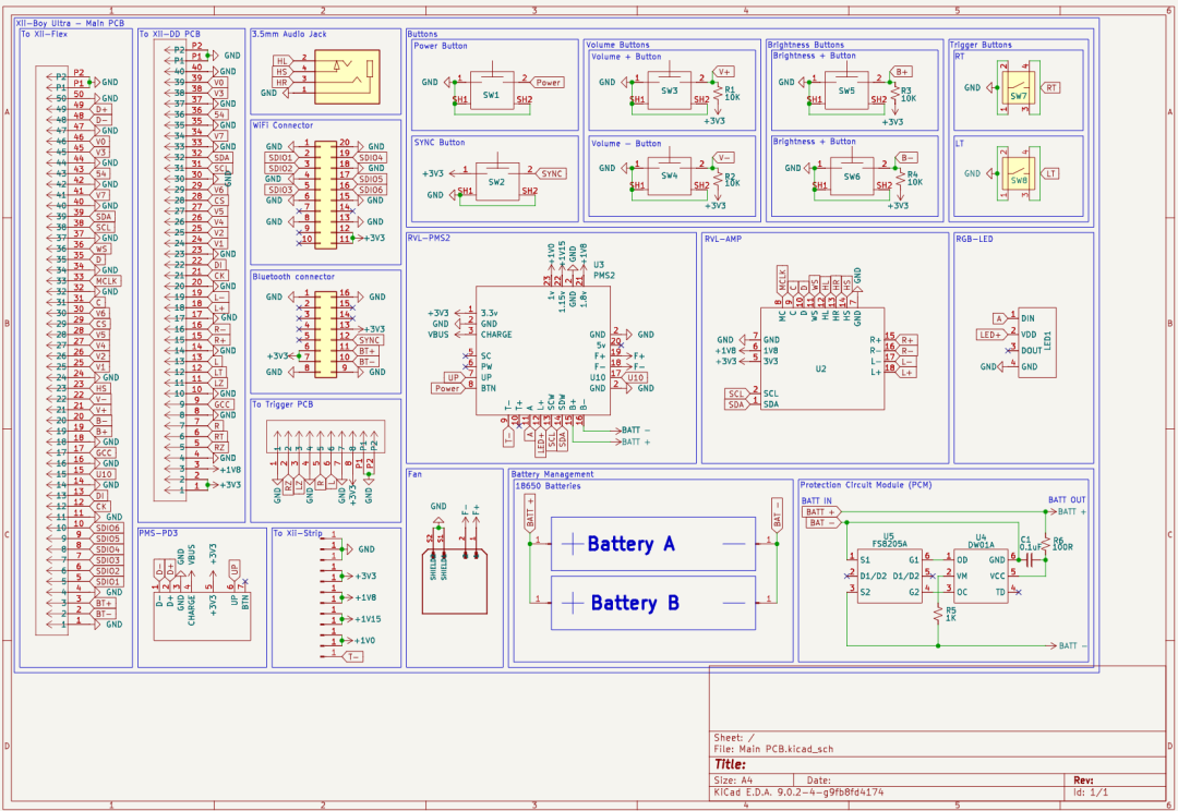

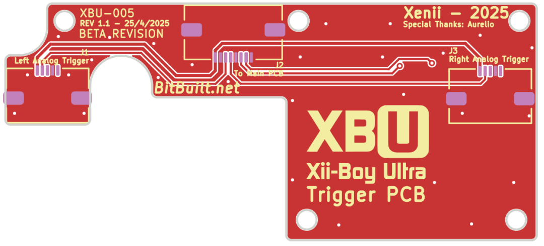

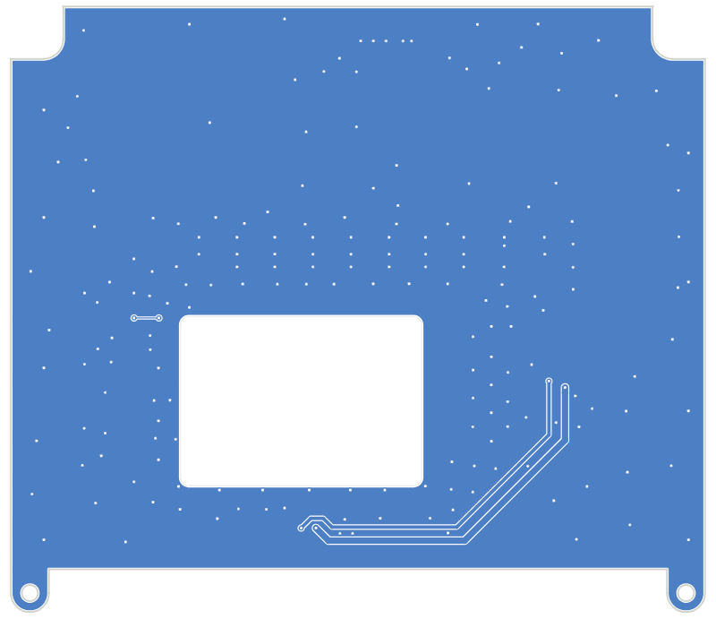

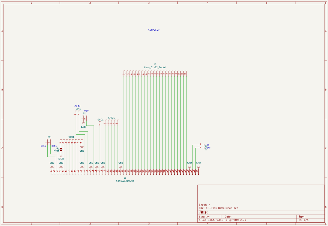

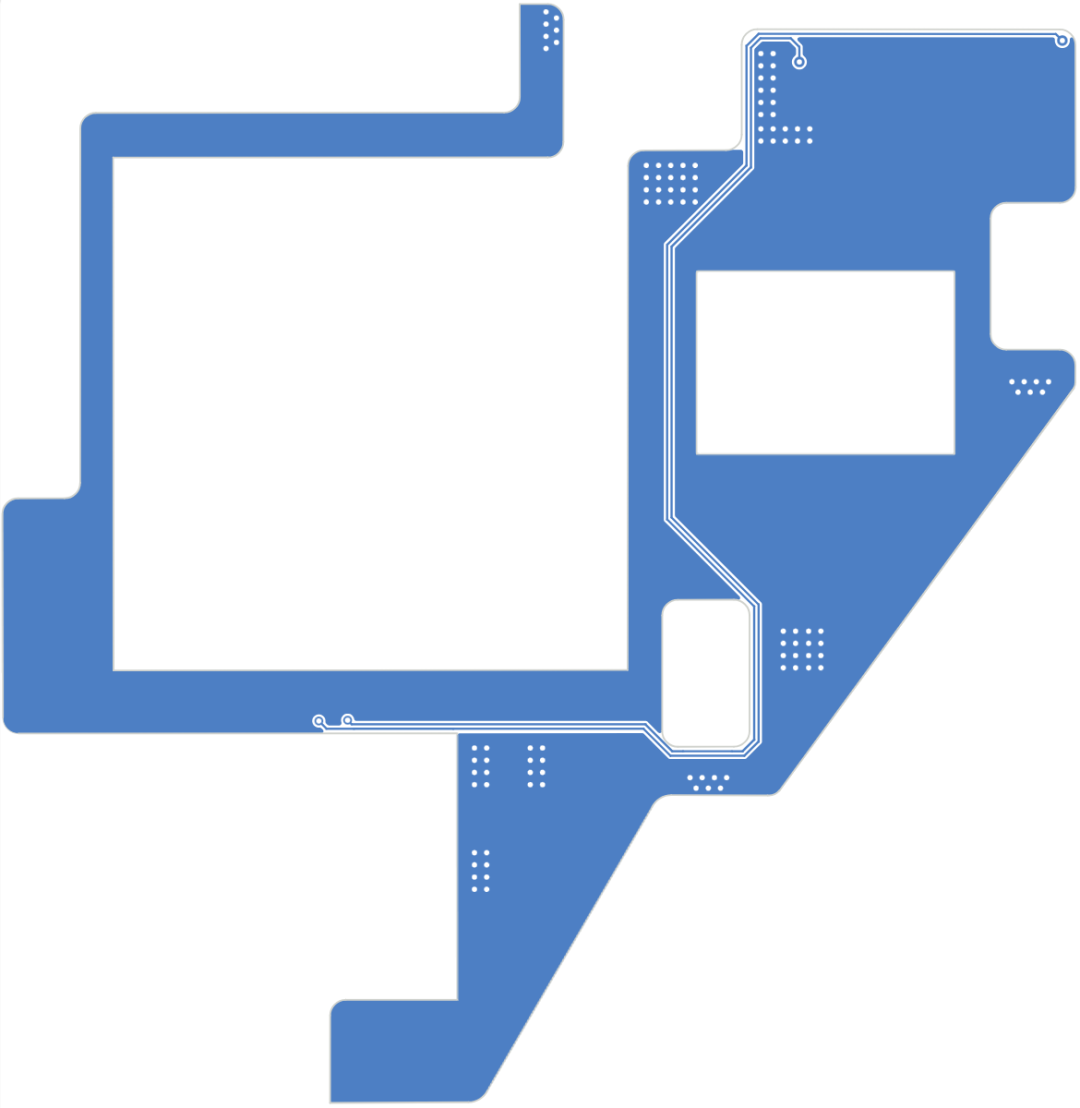

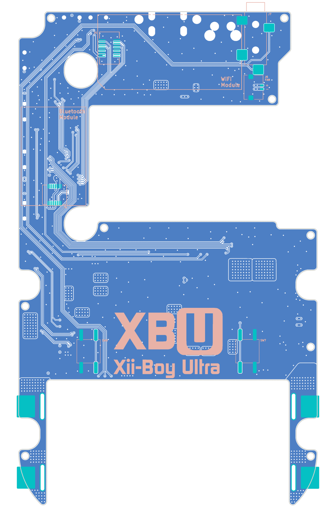

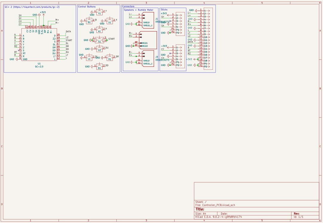

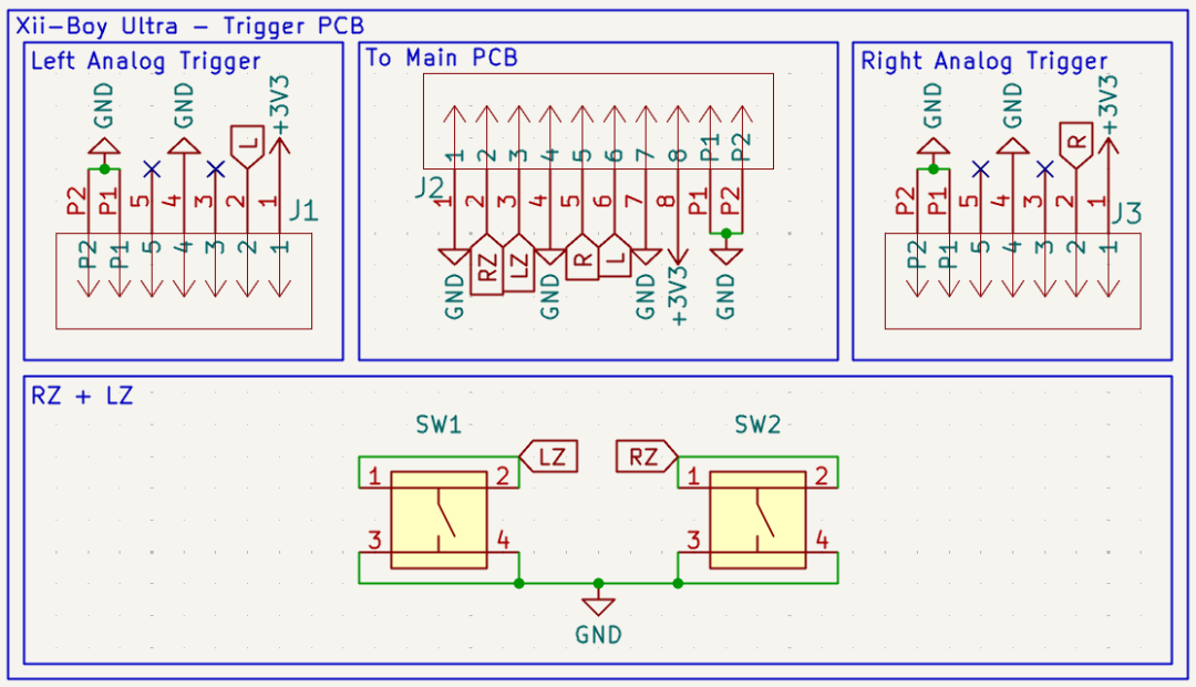

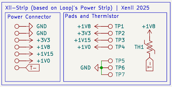

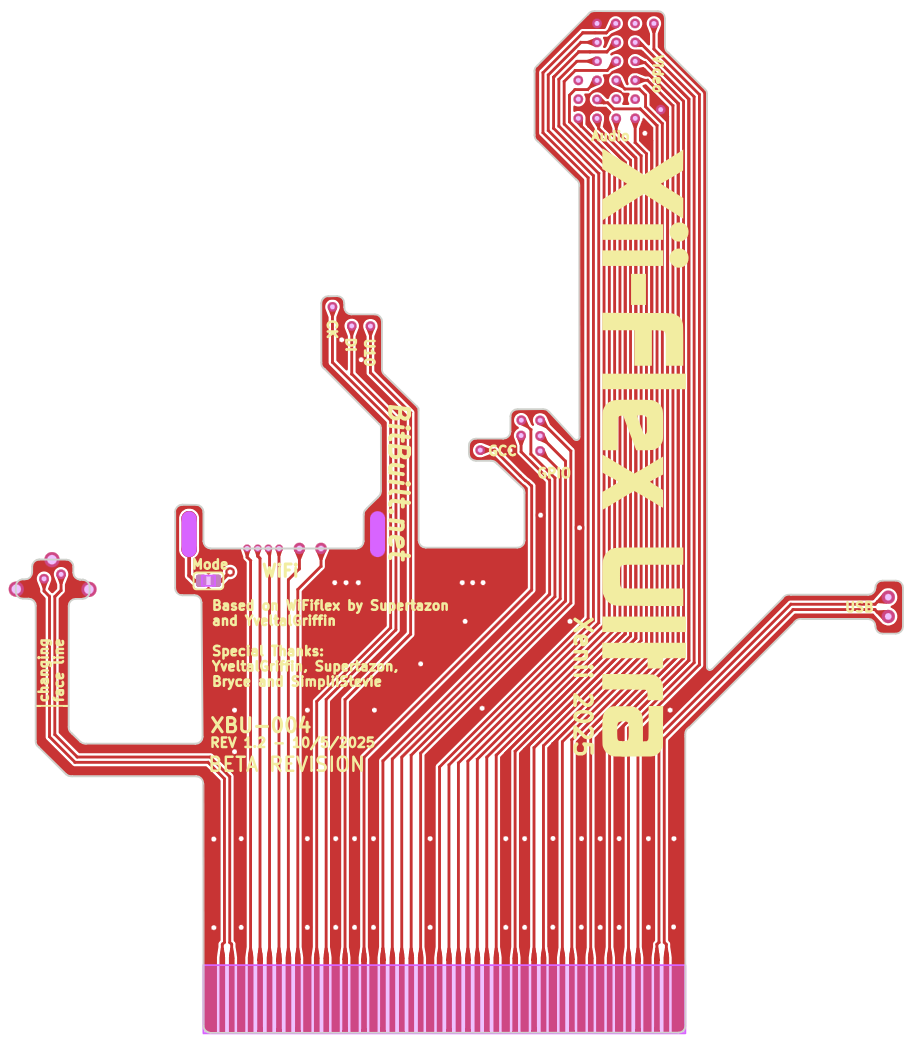

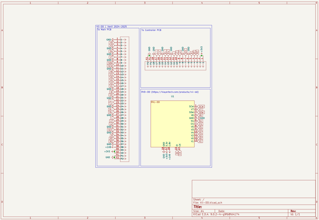

原理图 & PCB
系统由以下 PCB 组成:

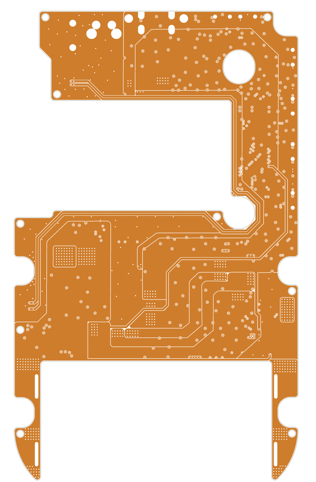

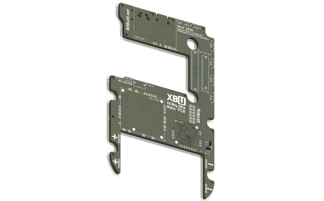

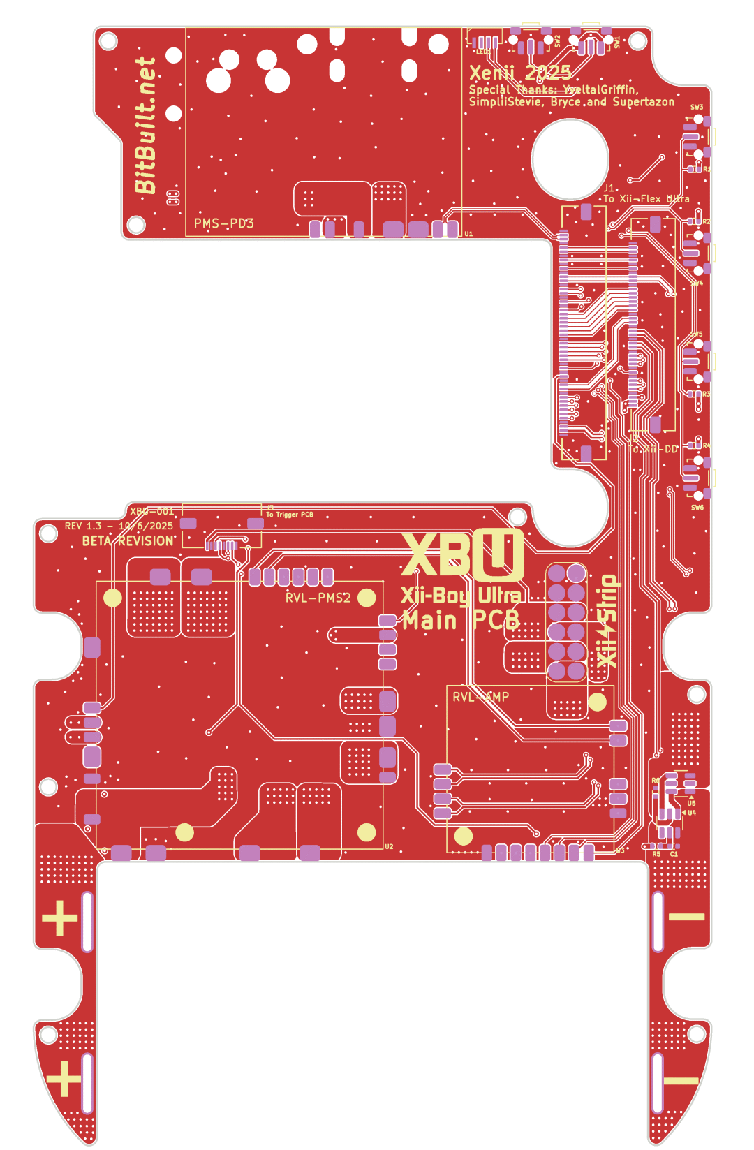

主 PCB (XBU-001):
  • 材质: FR4
  • 厚度: 1.6mm

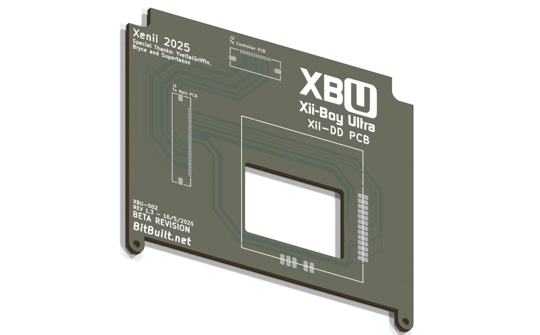

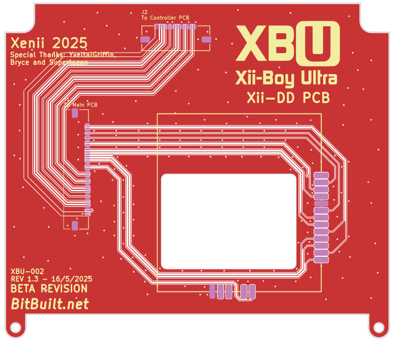

Xii-DD (XBU-002):
  • 材质: FR4
  • 厚度: 1.2mm

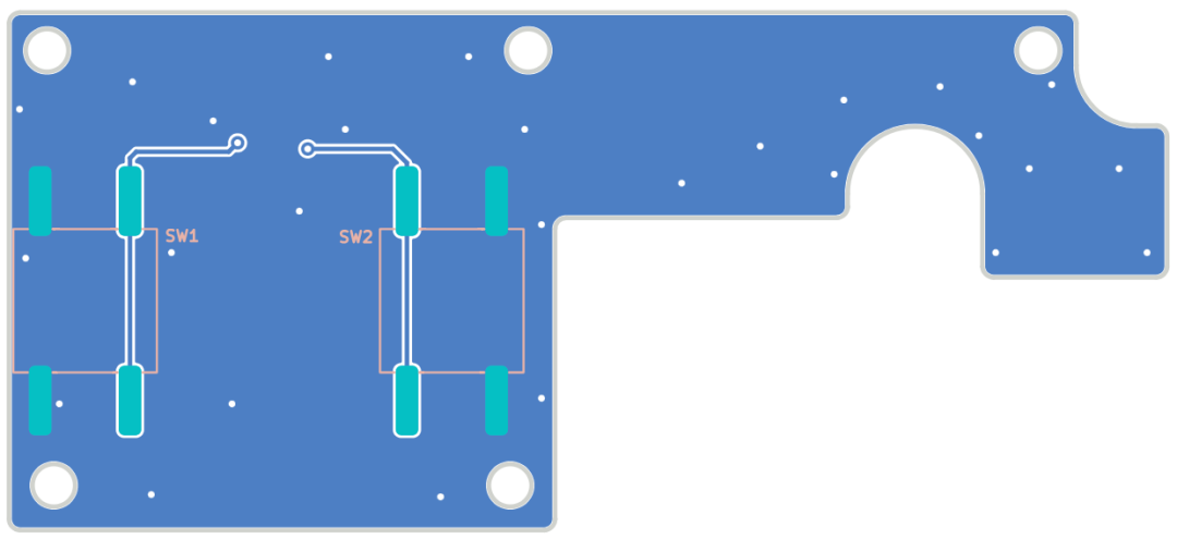

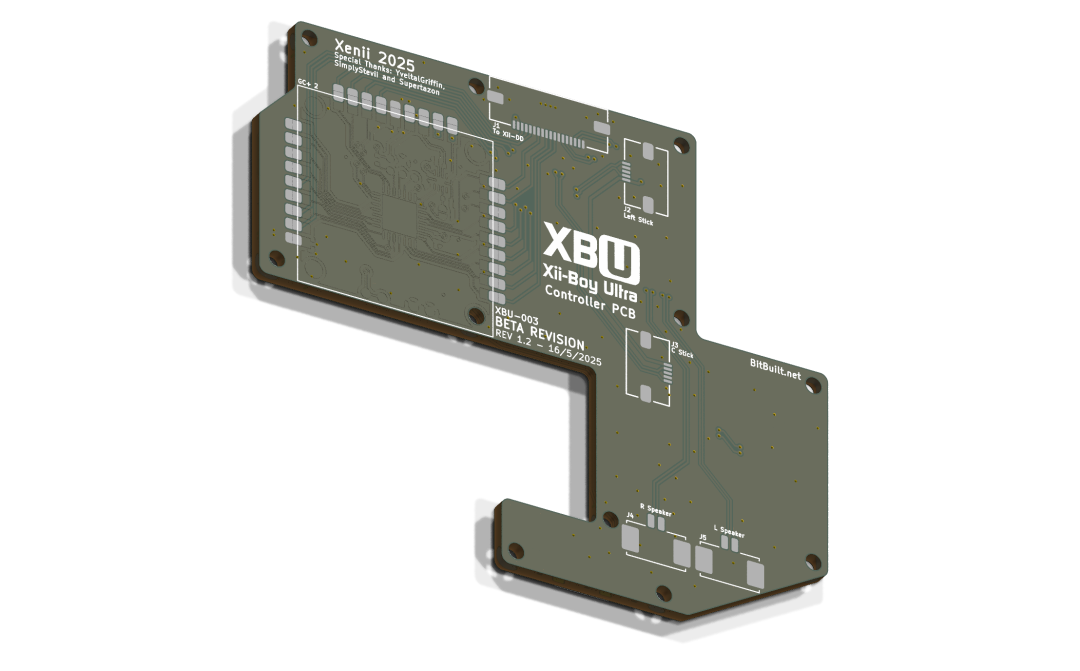

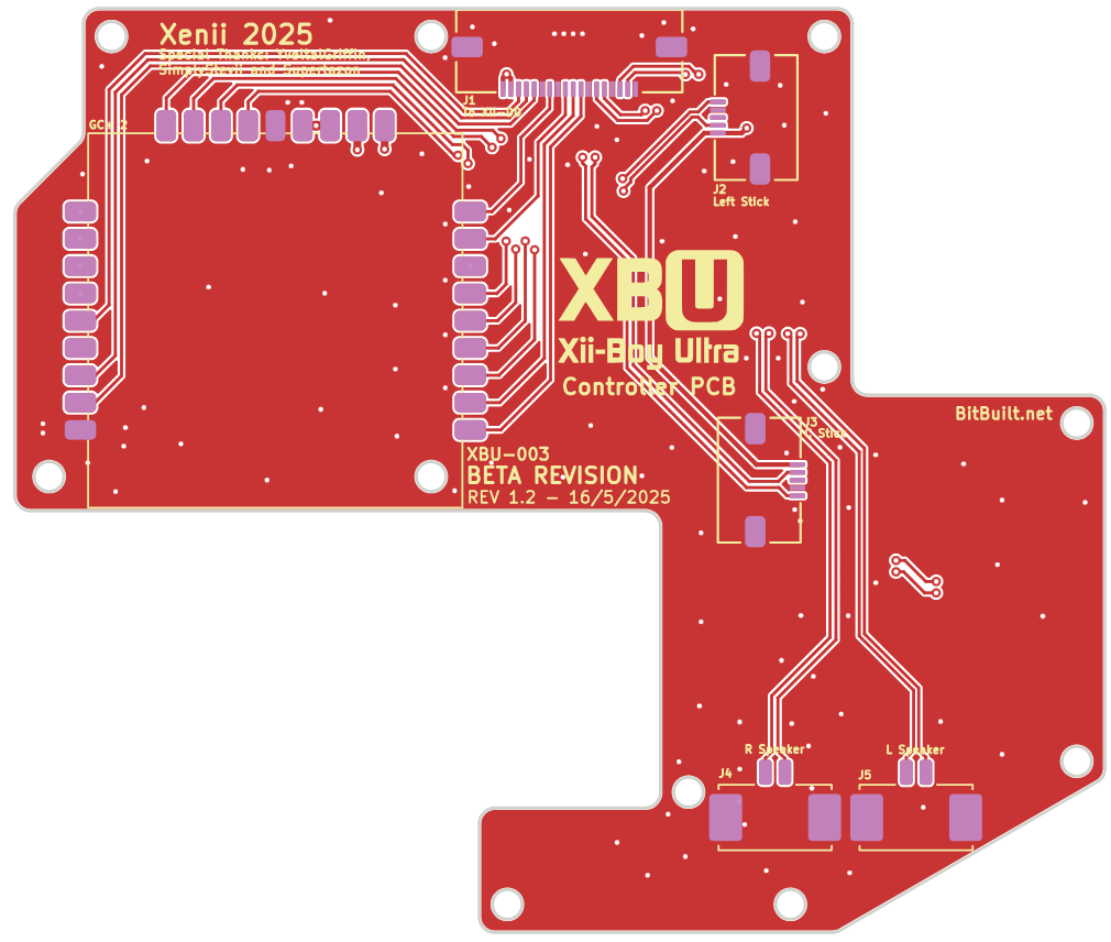

控制器 PCB (XBU-003):
  • 材质: FR4
  • 厚度: 1.6mm
  • 表面处理: 沉金 (ENIG)

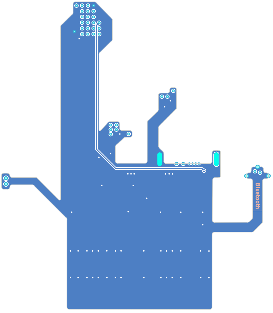

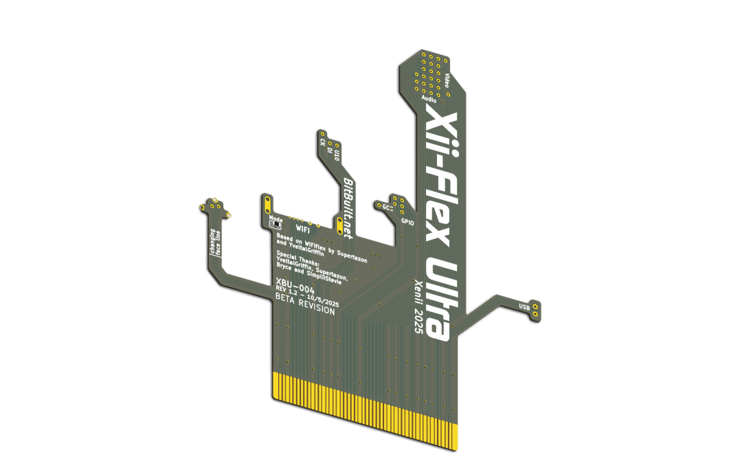

Xii-Flex Ultra (XBU-004):
  • 材质: 柔性 (Flex)
  • 厚度: 0.12mm (? 0.11mm 也可以,但据一些人说风险更大、更脆弱。我个人没注意到太大差异。)
  • 补强: 是 (YES),聚酰亚胺 (Polyimide) 0.2mm

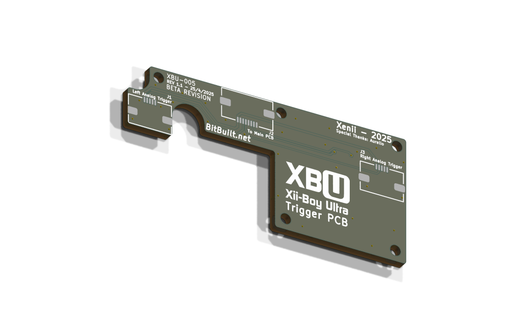

Trigger PCB (XBU-005):
  • 材质: FR4
  • 厚度: 1.6mm

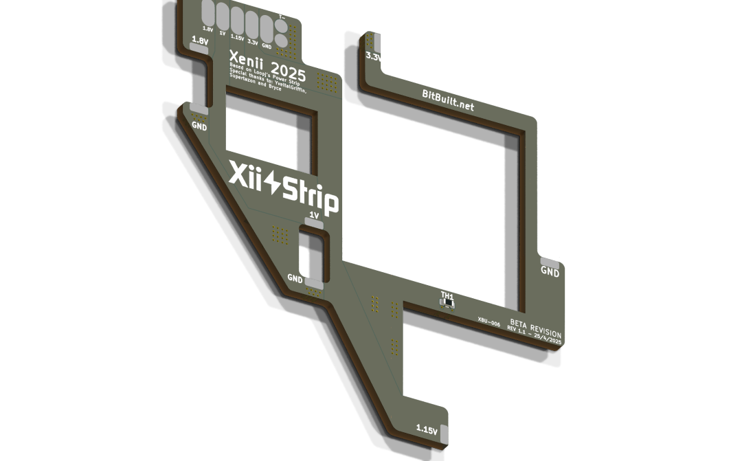

Xii-Strip (XBU-006):
  • 材质: FR4
  • 厚度: 0.8mm

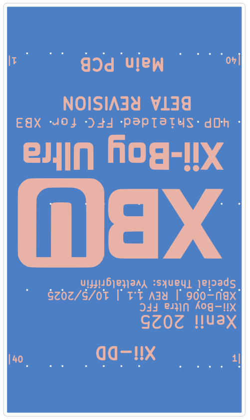

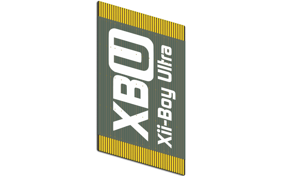

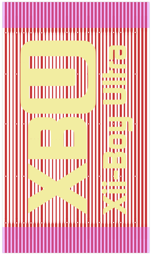

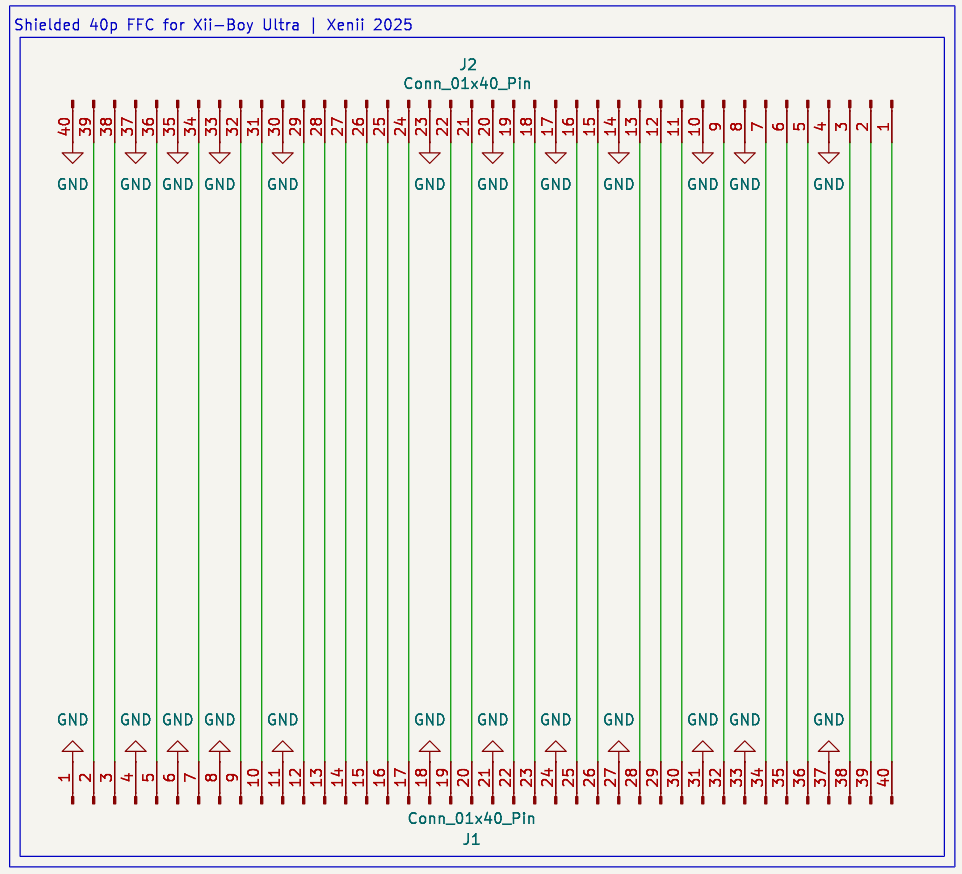

40p 屏蔽 FFC (XBU-007):
  • 材质: 柔性 (Flex)
  • 厚度: 0.12mm (? 对于这块板,0.11mm 效果也很好)
