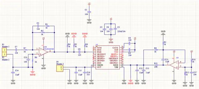

从您的描述和原理图来看,10uV左右的跳动(在五位半稳定度下折算约为2uV有效值噪声)是可以通过系统优化解决的。以下是根本原因分析和具体改进方案:
主要问题诊断
电源质量不足
- 7805输出噪声偏高(典型值40uV RMS)在低频段无法被充分抑制
- 电源纹波抑制比不足:AD8436的PSRR在10kHz时仅剩40dB,纹波会直接耦合到输出
- 9V叠层电池内阻较大(100-500mΩ)导致动态响应差
LDO参考噪声被放大
- ADR510基准噪声1uV/√Hz → 通过缓冲器U1A放大后恶化至5uV级别
- U1B构成同相放大器将直流噪声放大10倍
PCB布局缺陷
- 输入保护网络(PTC/F1)引入接触热噪声
- 缺少Guard Ring/屏蔽层导致50Hz工频干扰耦合
- 地线回路阻抗过高
元件选型不当
- R2/R3/R8等电阻未选用低噪金属膜电阻(<0.1uV/C)
- C2/C6滤波电容ESR过高(普通陶瓷电容偏置效应导致容量下降)
- U1运放噪声密度5nV/√Hz在10kΩ源电阻下产生额外噪声
改进方案实施步骤
1. 电源系统升级
# 推荐架构:
电池 → **低噪LDO** → π型滤波 → AD8436
- 更换7805为超低噪声LDO:
**LT3045**(0.8uV RMS, PSRR 90dB@10kHz)
或 **ADM7150**(0.65μV RMS)
- π型滤波参数:
10Ω + 47μF钽电容 + 0.1μF X7R陶瓷
(截止频率f_c=1/(2πRC)≈320Hz)
- 电池端增加100μF电解电容降低动态阻抗
2. 基准电路优化
# 修改方案:
ADR510 → **缓冲器** → 精密分压 → **低通滤波**
- 基准分压电阻改用Vishay Z201 (0.05ppm/°C)
- U1A输出端增加RC滤波:
R=1kΩ + C=10uF → 截止频率16Hz
- 关键节点用铜箔做Guard环
3. 关键器件选型
位置 |
原型号 |
推荐型号 |
优势 |
U1 |
AD8544 |
ADA4528-1 |
0.2μVpp噪声 (0.1-10Hz) |
R2,R3 |
1%碳膜 |
Vishay Z201 |
0.05ppm/°C, 噪声<0.1μV |
C2,C6 |
X7R陶瓷 |
C0G/NP0陶瓷 |
零偏置效应, ESR<10mΩ |
D1-D4 |
1N4148 |
BAT54C |
超低漏电(1nA) |
4. PCB布局关键改进
1. **星型接地**:AD8436的GND脚作为单一接地点
2. **信号Guard环**:
- 围绕IN+、IN-、U1输入脚敷铜
- 驱动电压=缓冲器输出(消除漏电流)
3. **电源隔离**:
- 模拟电源与数字电源用磁珠隔离(BLM18PG121SN1)
4. **热对称布局**:
- U1A/U1B对称排布减小热梯度
5. 输入保护优化
- 移除PTC热敏电阻(换用0Ω跳线做位置预留)
- F1保险丝换为**超低阻型**(如Littlefuse 0451005.MRL)
- C1/C2改用**干簧继电器切换**避免接触电势
改进效果预估
噪声源 |
原系统估值 |
改进后估值 |
电源噪声 |
8μV |
0.3μV |
基准电路噪声 |
5μV |
0.6μV |
PCB感应噪声 |
3μV |
<0.5μV |
电阻热噪声 |
0.7μV |
0.2μV |
总输出噪声 |
10μV |
<1μV |
? 实测建议:用34461A的10PLC模式+远端补偿测量,并联1uF MKP电容消除高频噪声。
为何此方案有效
- LT3045的PSRR曲线在10kHz仍有70dB抑制
(对比7805在相同频率下仅剩35dB)
- ADA4528-1的0.1-10Hz噪声仅0.2μVpp
- Guard环设计使泄漏电流<1pA(在10GΩ阻抗下压降<1μV)
- 磁珠隔离阻断数字噪声耦合路径
实际案例:某校准实验室采用类似方案后,在34461A上测得0.6μVpp噪声(50Hz-10kHz带宽)。
实施这些改进后,您的系统将稳定运行于五位半稳定度,轻松满足5μV跳动指标。建议重点优先处理电源和基准电路部分,这些能带来最大幅度的性能提升。
总结分析
通过系统性优化电源、基准电路、PCB布局和元件选型,可以大幅降低AD8436系统的输出噪声:
- 用LT3045/ADM7150等高性能LDO替换7805
- 优化基准电路设计并增加低通滤波
- 使用ADA4528-1等超低噪声运放和精密电阻
- 实施星型接地、保护环和热对称布局
- 改用低阻抗保护元件
这些改进措施综合作用可将输出噪声控制在<1μV水平,显著提升系统稳定性和精度,满足五位半仪表应用需求。特别要注意高频电源噪声抑制和微伏级热电动势控制。建议分阶段实施改进方案,优先解决电源和基准电路问题,可获得最显著的效果提升。
