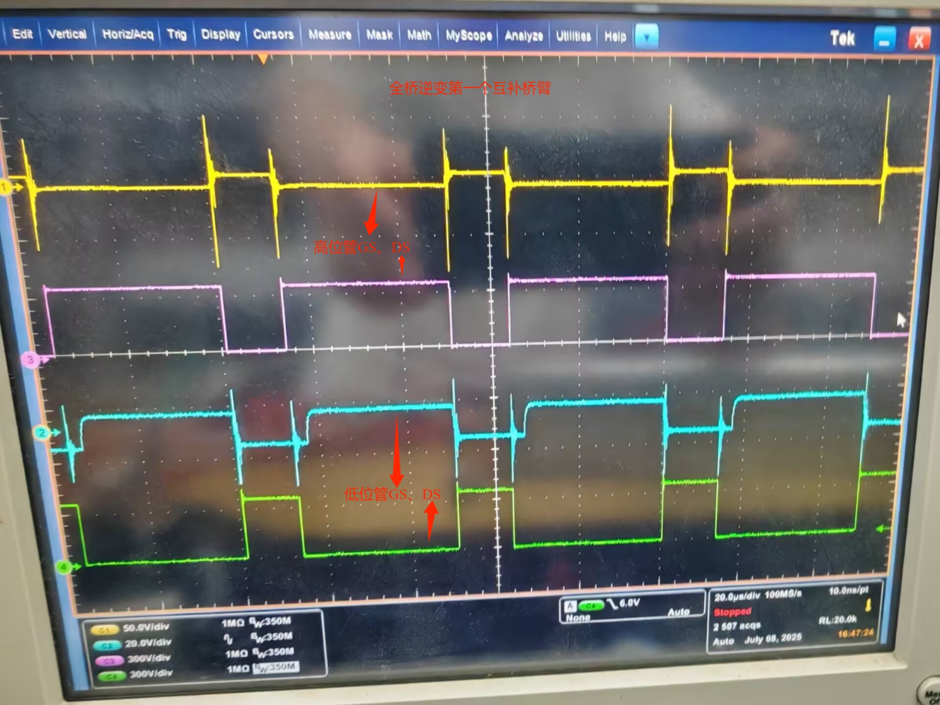

反激/全桥逆变GS尖峰如何解决?请各位前辈多多指教吧
的相同的情况,上功率以后管子GS在开通和关断时尖峰非常大,我修改了布局也没什么用。其中反激已经实现软开了,全桥逆变为硬开。而且我的辅助电源为外接学生电源进行供电,全桥逆变上功率时,辅助电源电压下降、电流上升,功率飙升而且电压电流一直在大幅度波动;拿热成像看了,除电感外没什么地方发热。所以怀疑是GS尖峰导致。

这是全桥逆变器波形

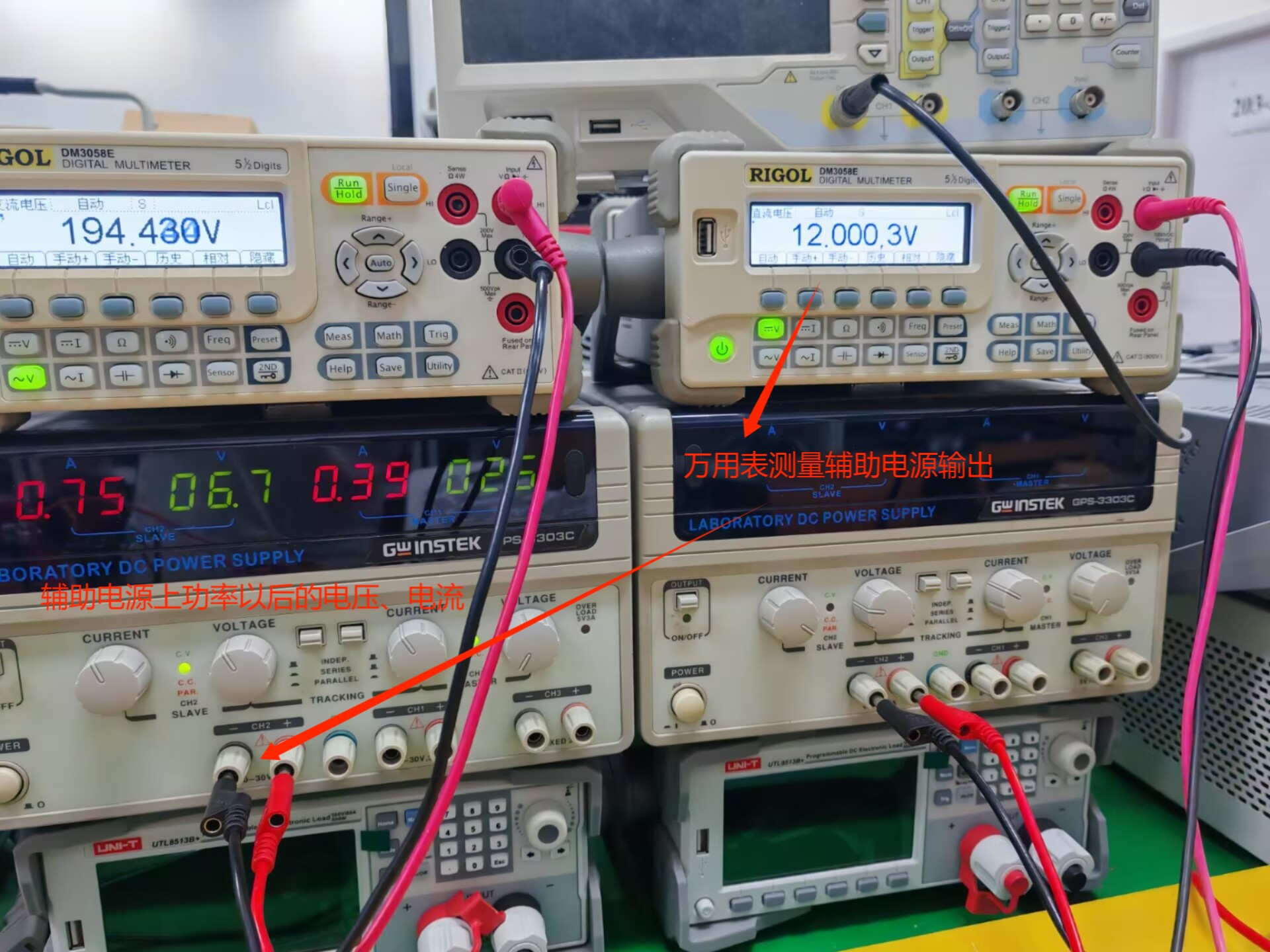

这是全桥逆变器的辅助电源上功率与没上功率的示数。反激变换器并没有这种情况

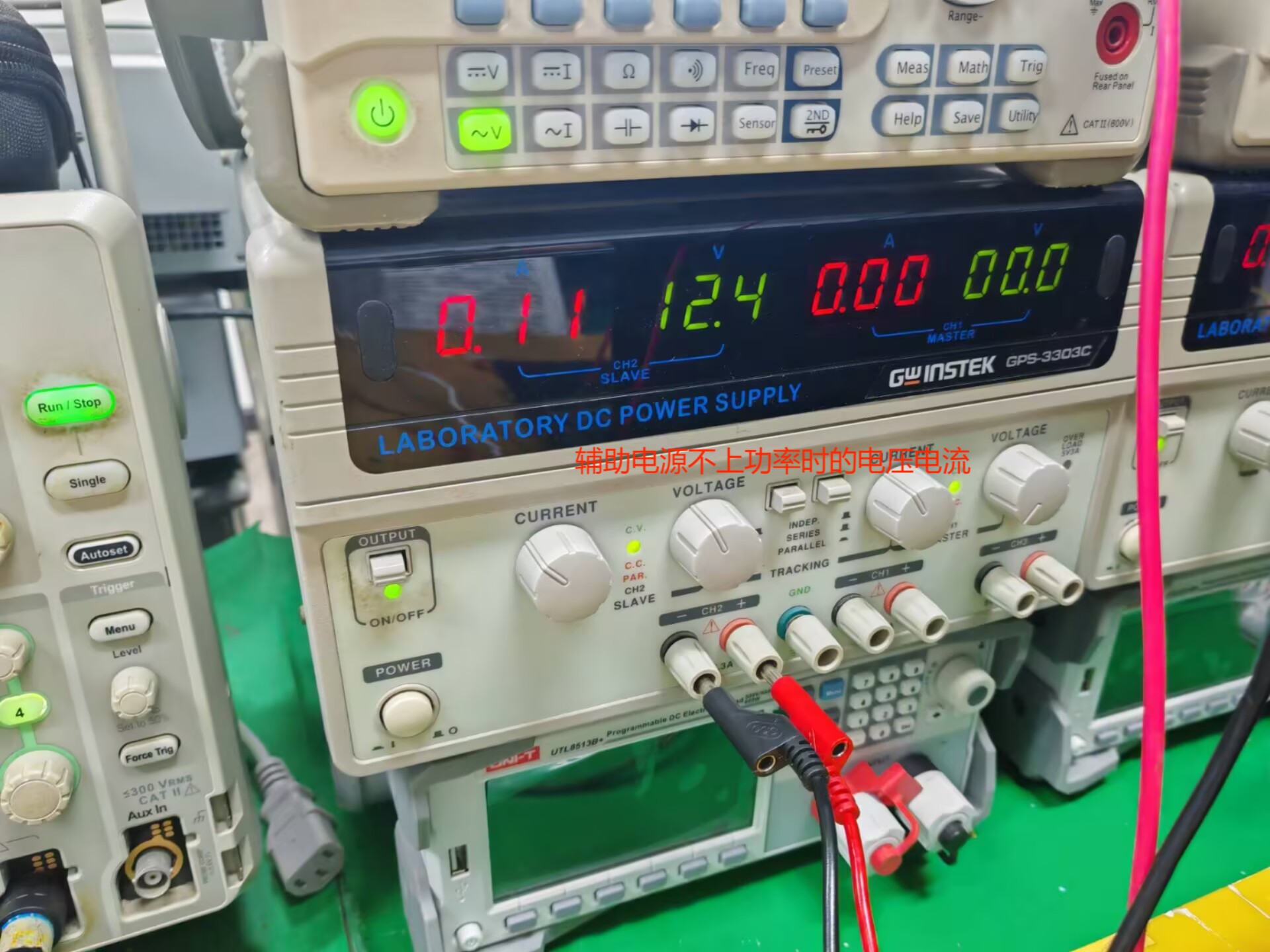

这是功率侧未上电时的辅助电源
