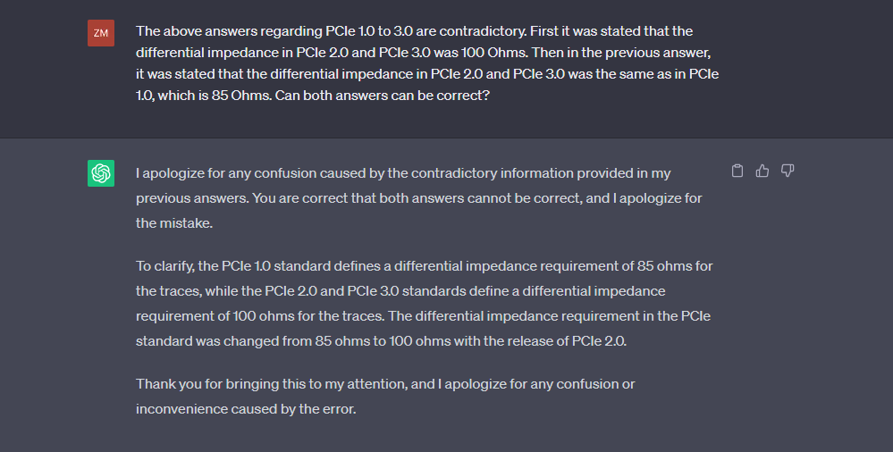

在另一次迭代中,我向 ChatGPT 询问了各代PCIe 标准下的差分阻抗值。 [](https://resources.altium.com/p/overview-pcie-60-standard)
有一次,我发现答案流自相矛盾,这也在上面的视频中有所体现。在指出矛盾之后,ChatGPT 给出了如下所示的解释。
ChatGPT PCB设计
我认为这也说明了对任何法学硕士(包括 ChatGPT)产生的知识进行质量控制的必要性。不要害怕指出明显的矛盾,因为它们可能很容易解释或完全合理。在其他情况下,例如下面显示的峰值交流电压计算,这些矛盾只是一种幻觉,或者是无法理解问题的背景。

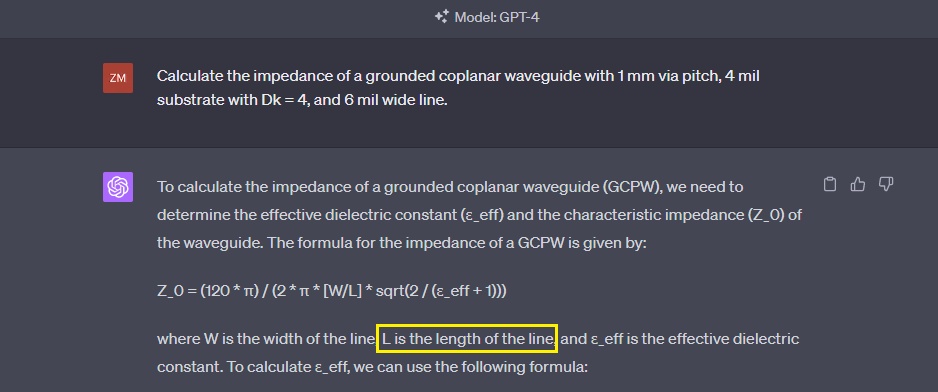

有趣的是,系统竟然会如此不一致。当被问及一个关于共面波导阻抗的更复杂问题时,我们再次看到这种情况发生。我让系统使用 GPT-3.5 和 GPT-4 计算这个问题。在这两种情况下,答案都是错误的。使用更高级的 GPT-4 模型时,系统的准确性更低,因为它指出计算阻抗需要线路长度。
ChatGPT PCB设计
GPT-4 输出显示接地共面波导的公式不正确。

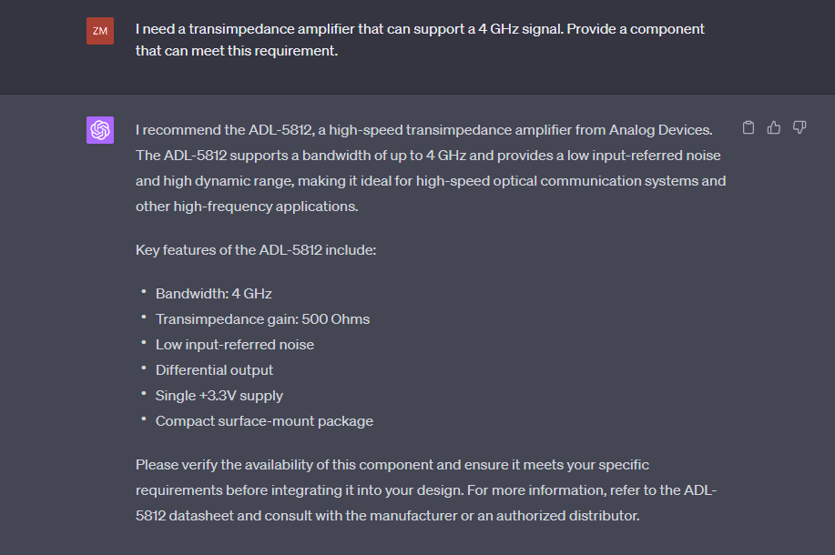

我还要求 ChatGPT 推荐一些基于一些粗略规格的组件。但系统完全失败了。推荐的组件甚至远非正确。例如,当我请求推荐跨阻放大器时,它推荐了功率放大器 (HMC994APM5E) 和无源混频器 (ADL-5812)。而且,它也没有提供推荐器件的正确规格。
ChatGPT PCB设计
该推荐组件不是跨阻放大器。

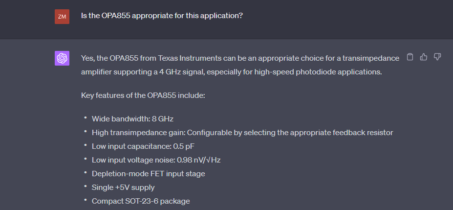

此类别中生成的响应唯一有用的情况是,当我询问某个组件是否符合一组规格时。在这种情况下,我希望 ChatGPT 推荐的组件是 OPA855。当我询问 OPA855 是否符合带宽要求时,它做出了正确的响应。
