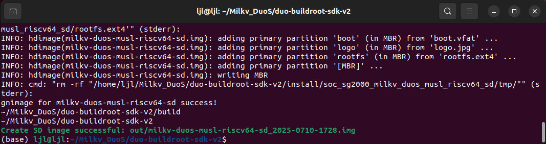

编译 SDK
进入 SDK 文件夹,执行一键编译脚本 build.sh
cd duo-buildroot-sdk-v2/
./build.sh lunch
选择目标开发板对应的固件型号,或直接运行 ./build.sh milkv-duos-musl-riscv64-sd
编译成功后可以在 out 目录下看到生成的镜像,其中 *.img 后缀的镜像为 SD 卡烧录镜像。

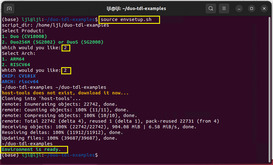

加载编译环境时需要按提示输入所需编译目标:
  • 目标开发板选择:DuoS
  • 架构选择:RISCV64
之后自动部署环境配置等流程
同一个终端,加载一次编译环境即可。

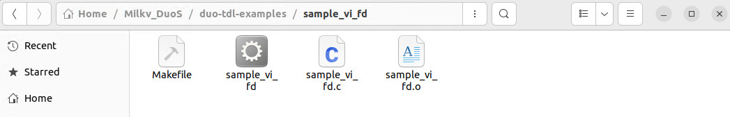

在当前终端下打开人脸检测的 Demo 例程文件夹 sample_vi_fd 并编译
cd sample_vi_fd
make
将生成的 sample_vi_fd 程序通过 FileZilla 软件或 scp 方式上传至 Duo S 开发板;
执行 make clean 清除编译结果。

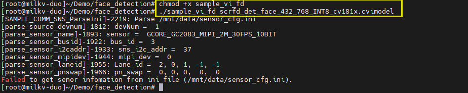

由于手边没有 CSI 接口的摄像头配件,这里仅做程序运行效果展示。
在 Duo S 终端执行
chmod +x sample_vi_fd
./sample_vi_fd scrfd_det_face_432_768_INT8_cv181x.cvimodel
显示信息如下
提示未检测到传感器。

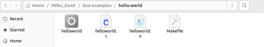

编译环境配置完成后,进入目标例程文件夹(这里以打印 hello world 工程为例),终端执行 make 即可;
cd hello-world
make
执行结束生成 helloworld 程序;
