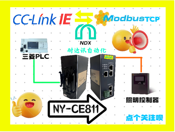

协议转换核心逻辑:地址映射与功能适配
耐达讯通信技术CCLinkIE转Modbus TCP网关的核心在于双向数据映射。在CCLinkIE侧,网关以从站模式接收PLC指令;在Modbus TCP侧,以主站模式主动向照明控制器发送请求。
例如:
地址绑定:将PLC的输出寄存器(如D1000)映射到照明控制器的写入寄存器(如40001);
功能码匹配:针对照明控制器支持的03(读保持寄存器)、06(写单个寄存器)功能码,配置网关的请求模式;
时序优化:通过调整数据刷新频率(如从1秒降至200ms),减少指令延迟。

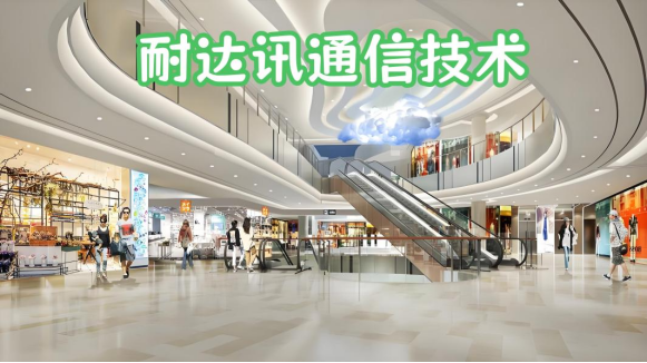

实战案例:商场照明系统的“协议冲突”与修复
某商业综合体因协议不兼容导致照明系统故障:CCLinkIE主站下发调光指令后,Modbus TCP控制器响应延迟达200ms,灯光场景切换出现卡顿。工程师通过以下步骤解决:
协议层排查:确认照明控制器仅支持03/06功能码,而网关默认配置为03/06/16组合,导致部分指令被过滤。
映射表精修:将PLC的D1000~D1200映射到照明控制器的40001~40201,确保指令参数一一对应;
网络带宽分配:为Modbus TCP通道预留独立IP段,避免与CCLinkIE网络数据冲突。
修复后,指令响应延迟降至30ms,灯光联动流畅度提升70%。
