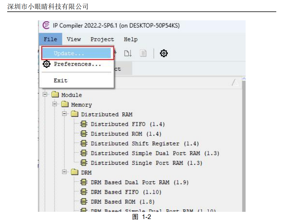

之后在弹出的选项卡的左上角点击 File->Update...

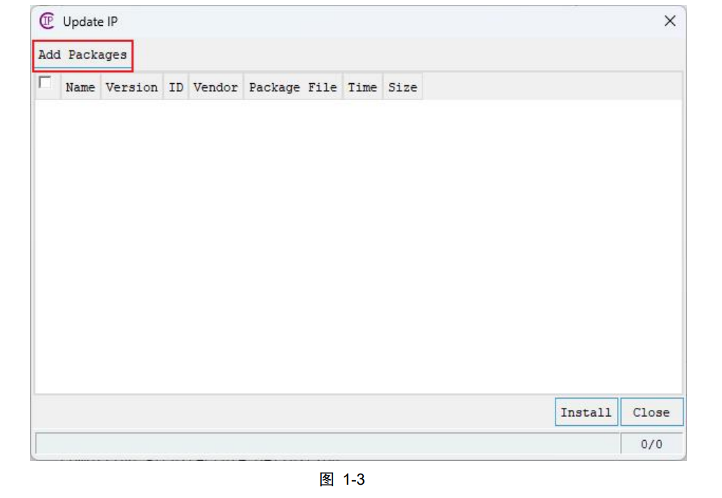

点击左上角 Add Package。

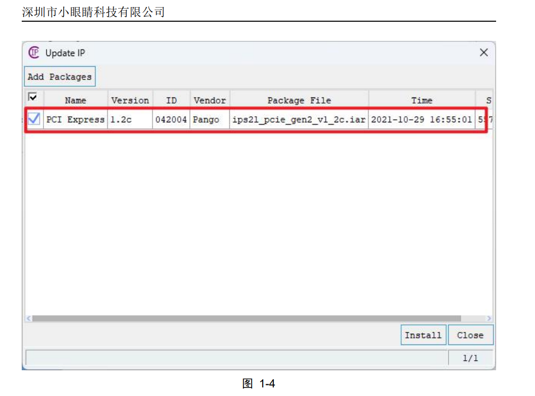

如图 1-4 是 PCIE IP 的安装文件,后缀都是.iar。大家选择对应的文件后,点击右下角的 Open 即可。之后勾选上前面的√,点击 Install 即可。
之后在左边的界面可以看到刚才安装的 IP 即可。注意如果发现安装后,弹出了警告,并 且左边的界面没有任何变化。那就意味着你安装的 IP 该系列的器件不支持。因为你的工程可 能是 LOGOS、LOGOS2、或者 Tian2 等系列,不同芯片型号所用的 IP 是不太相同的,所以大 家注意这一点。

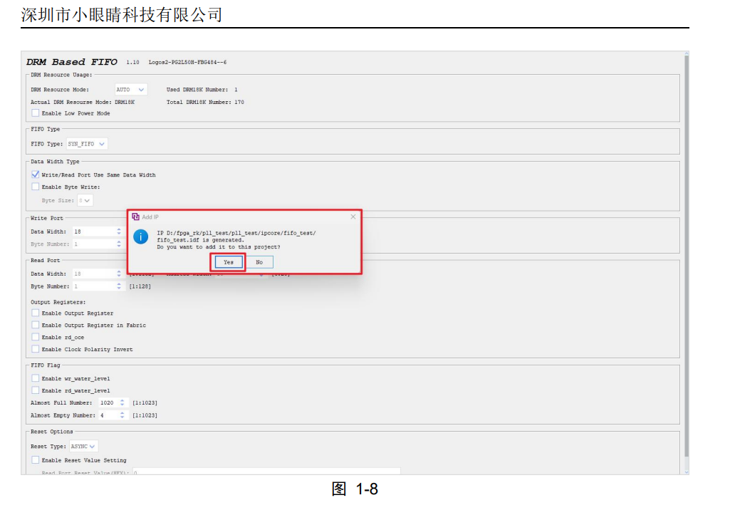

选择想要生成的 IP,这里以 FIFO 为例子,即红框 1 所示。红框 2 是用来填写生成的 IP 的 名字。点击红框 3 后即可生成 IP,并弹出该 IP 的配置界面。如图 1-8 所示:
其弹出的提示是询问我们是否要把该 IP 添加到工程中,点击 YES 就行。如果我们不知道 IP 如何使用,可以打开官方参考手册查看,如图 1-9 所示:

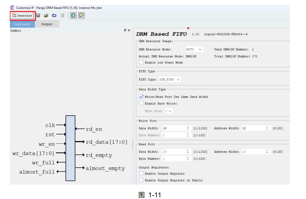

对我们的 IP 配置完成后,点击左上角红框 1 处的 Generate 即可。
没有任何错误测表示生成成功。

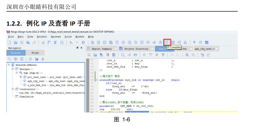

同时工具也会自动弹出一个 IP 的例化模板,供我们使用。只需要把该例化模板添加到自 己的工程之中,即可使用我们生成的 IP。
