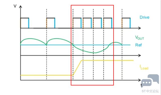

好的,使用 STM32G474 的 HRTIM 和比较器 COMP 来实现 COT (Constant On-Time) Buck 变换器控制模式,特别是处理比较器输出长时间有效(Vout 低于 Vref 超过 Ton_max)时需要强制重复导通的情况,是一个非常典型的应用场景。G474 的 HRTIM 硬件能力非常适合实现这种需求。
以下是实现的核心思路、关键硬件配置和具体步骤:
核心思路:
- 事件驱动导通 (On-Demand Turn-On): 使用比较器 COMP2 比较 Vout 和 Vref。当 Vout < Vref 时,COMP2 输出变高(或低,取决于极性配置),这个上升沿作为 导通触发事件。
- 固定导通时间 (Ton): 在接收到 COMP2 的触发事件后,HRTIM 立即开启 Buck 的高边开关(例如 TIM A 输出 PWMHx)。同时启动一个计时器(Ton计时器)。这个 Ton 计时器可以通过 HRTIM 内部的比较器或周期匹配事件来实现。
- 时间到关断: 当 Ton 计时器达到预设的固定时间 (
Ton_fixed) 后,立即关闭 PWMHx。同时启动(或进入)一个最小关断时间保护计时器 (Toff_min timer)。
- 处理“反复导通”需求(关键部分):
- 在关断期间 (
Toff_min 内),虽然 Vout 可能仍低于 Vref (COMP2 输出仍有效),但 不能立刻响应新的比较器触发。这就是最小关断时间保护,防止开关频率过高。
- 当
Toff_min 计时器结束时:
- 如果此时 COMP2 输出仍然有效(Vout < Vref),说明负载很重或输入电压突降,仅靠常规的事件触发+Ton无法维持电压。此时,系统必须 强制 产生一个新的导通触发事件。
- 如果此时 COMP2 输出无效(Vout >= Vref),则系统处于正常稳态或轻载状态,等待下一次 COMP2 触发的自然发生。
- 这个“强制触发”操作,本质上是在
Toff_min 结束时刻,主动模拟一个 COMP2 触发信号(即使物理上的 COMP2 输出可能已经有效了很长时间)。
- HRTIM 在检测到这个“强制触发”信号后,就会立刻开始下一个开关周期:开启 PWMHx 并重新启动
Ton_fixed 计时器。

- 强制状态机复位 (处理反复导通):
- 使用另一个 Timer (如 Timer E) 作为
Toff_min 计时器。
- 配置 Toff_min: 设置 Timer E 的
PER 寄存器 = Toff_min。
- 启动 Toff_min: 当 Timer A (Buck Timer) 的
FAULT 事件 (CMP1/PER 事件导致关断) 发生时,使用这个事件 (FAULTx) 作为 Timer E 的 软件更新触发 (SWUPDT) 或计数开始事件 (CONT)。这样,Timer A 关断的同时就启动了 Timer E (Toff_min) 的计时。
- Timer E Period 结束事件: 配置 Timer E 的
PER 事件 (达到 Toff_min 时间) 作为 HRTIM 的一个 GLOBAL RESET 触发源 (GRSTx)。
- GRSTx 动作: 关键点来了!配置 GRSTx 源为 Timer E 的 PER 事件。GRST 的作用是 强制 HRTIM 状态机复位。
- 连接 COMP2 状态 (门控): HRTIM 的输入触发可以被门控(Gating)。找到 TRIG1 (COMP2) 输入对应的门控配置
TIMx_TRIG1。
- 使能门控功能: 设置门控源
GATING (例如 GATENG1)。一个合适的门控源可以是另一个 Timer (如 Timer E) 的 PER 事件本身或其反相 (!PER)。配置门控类型 GTYPE 为 Enable。
- 目的: 在 Timer E 运行期间 (
Toff_min 内),禁止 TRIG1 (COMP2) 触发 HRTIM。在 Timer E PER 事件结束时 (Toff_min 结束),允许 TRIG1 触发或更重要地,强制状态机复位本身会像检测到一个触发一样开始下一个周期!
- 动作链 (处理反复导通):
Toff_min 结束 (Timer E PER 事件) -> 触发 GRSTx。
- GRSTx 强制 Timer A (Buck Timer) 状态机复位。
- 状态机复位后,HRTIM 会立即检查当前有效的触发源。此时:
- 如果 COMP2 输出依然有效 (Vout < Vref),则在 GRSTx 发生瞬间,TRIG1 输入是有效的。HRTIM 会立即将这个有效电平视为一个等待处理的触发事件! 因此它会立刻响应这个“新”触发,开始新的 Ton 周期(开启 PWMHx,启动 Ton 计时)。
- 如果 COMP2 输出此时无效 (Vout >= Vref),则复位后的状态机中没有等待的触发事件,HRTIM 保持等待状态,直到下一次 COMP2 有效触发发生。
- 这样,就实现了在
Toff_min 结束后,只要 Vout 仍然低,就强制开始一个新开关周期的逻辑,解决了反复导通的需求。整个过程是在硬件层面自动完成的。
