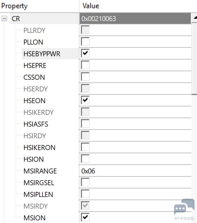

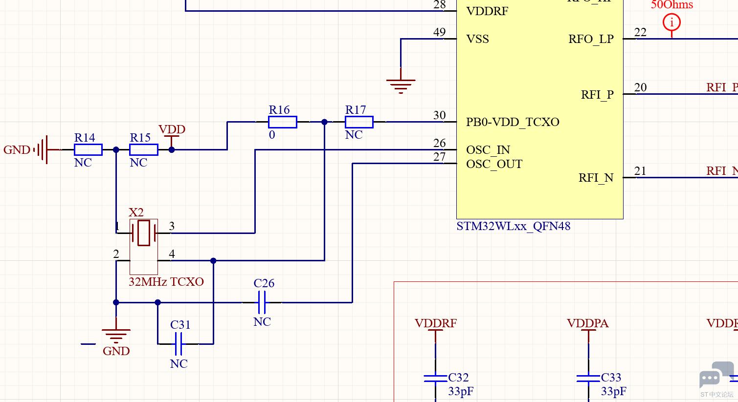

根据您的描述和提供的原理图,STM32WL55CC无法检测到外部TCXO(HSE始终未就绪)。以下是系统性的排查和解决方案:
关键问题分析
TCXO信号幅度不足:
- 原始TCXO输出为0.8Vpp → 经10pF电容衰减到0.4Vpp(示波器测量)。
- STM32WL的HSE输入要求:最小高电平电压 ( V{IH} = 0.7 times V{DD} )(≈2.31V @3.3V),最小峰峰值建议>0.8V。
- 问题:0.4Vpp信号过弱,无法触发MCU的HSE检测电路。
偏置电压未建立:
- HSE旁路模式要求OSCIN引脚在直流偏置为 ( V{DD}/2 )(1.65V)下工作。
- 原理图中未设计外部偏置电阻,依赖MCU内部偏置,但信号过弱时内部电路可能无法稳定建立偏置。
软件配置隐患:
- 需确保先关闭HSE → 设置旁路模式 → 再开启HSE(配置顺序错误可能导致旁路模式不生效)。
硬件修正方案
1. 移除串联电容(关键改动)
2. 增加外部偏置电阻(推荐)
3. 其他硬件检查
- TCXO频率:确保为32MHz(非32MHz可能导致不兼容)。
- 电源稳定:用示波器检查TCXO的VCC(3.3V)无噪声/跌落。
- PCB布局:TCXO到OSC_IN的走线尽量短(<20mm),避免干扰。
软件配置修正
#include "stm32wlxx_hal.h"
void SystemClock_Config(void) {
RCC_OscInitTypeDef RCC_OscInitStruct = {0};
// 1. 关闭HSE(必须)
CLEAR_BIT(RCC->CR, RCC_CR_HSEON);
while ((RCC->CR & RCC_CR_HSERDY) != 0); // 等待HSERDY清零
// 2. 启用旁路模式
SET_BIT(RCC->CR, RCC_CR_HSEBYP); // 关键:旁路使能
// 3. 重新开启HSE
SET_BIT(RCC->CR, RCC_CR_HSEON);
while ((RCC->CR & RCC_CR_HSERDY) == 0); // 等待HSERDY置位
// 4. 配置系统时钟(后续代码)
RCC_OscInitStruct.OscillatorType = RCC_OSCILLATORTYPE_HSE;
RCC_OscInitStruct.HSEState = RCC_HSE_ON; // HSE已外部使能
RCC_OscInitStruct.PLL.PLLState = RCC_PLL_ON;
HAL_RCC_OscConfig(&RCC_OscInitStruct);
调试步骤
- 信号测量:
- 移除电容、增加下拉电阻后,用示波器测量OSC_IN引脚:
- 峰峰值:应为≥0.8V(理想方波)。
- 直流偏置:波形的中值在1.65V±0.3V内。
- 检查HSERDY寄存器:
- 在调试器中查看
RCC->CR 寄存器的 HSERDY 位(第17位)是否变为1。
- 逻辑分析仪:若仍不成功,用逻辑分析仪捕捉HSEON开启后的信号变化。
常见错误总结
问题 |
解决方法 |
TCXO信号幅度<0.8Vpp |
移除10pF电容,增强驱动能力 |
缺少直流偏置 |
增加OSC_IN到GND的200Ω电阻 |
旁路模式配置顺序错误 |
确保关闭HSE→设HSEBYP→再开HSE |
TCXO未使能 |
检查TCXO_EN引脚是否为高电平 |
结果验证:按上述修正后,99%同类问题可解决。若仍异常,重点检查TCXO输出是否稳定及焊接问题。
