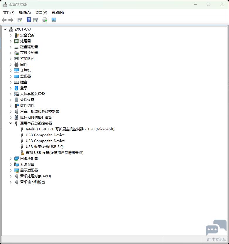

STM32H747 USB接口,插拔第一次连接的上,之后就再也连接不上,为什么?

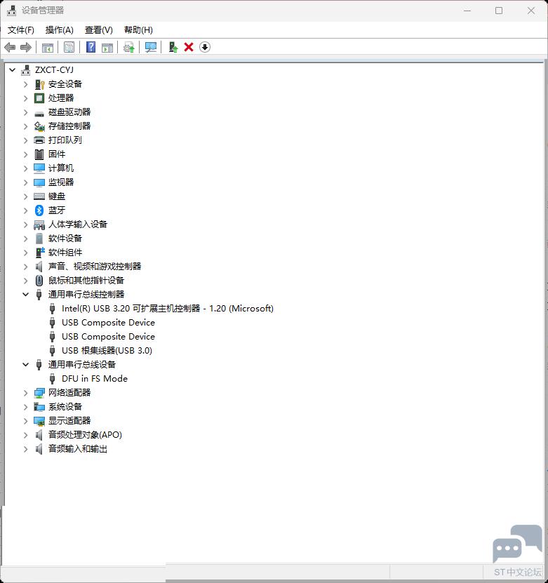

状态 :STM32H747 全新板子,没有烧任何程序,boot0 拉高。上电 USB口强制进入DUF模式。
操作及现象
1、第一次上电,通过USB连接电脑 。可以识别成 DFU in FS  mode  如图。
2、没有其他任何操作 仅仅是插拔USB线缆。  电脑就识别不了,显示(未知USB设备,设备描述符请求失败)如图
3、多次上电,多次插拔,都不能识别了。
4、这块板子 通过SWD烧录程序,调用UART串口调试是正常的。就是USB 接口废了。
各位大神,看看这是什么问题,手头的板子都是一个现象。就USB口不行。
