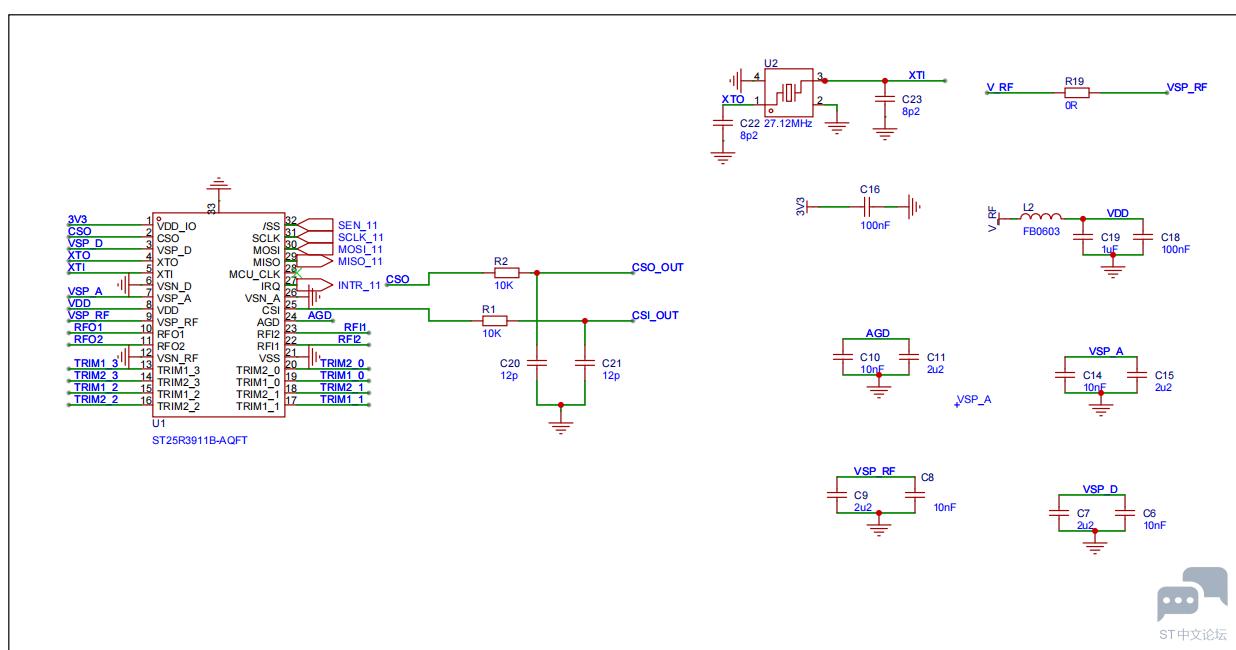

使用ST25R3911B时SPI能够正常通信但是外部的无源晶振(13.56MHZ)无法工作怎么解决?
我在使用STM32作为微控制器尝试控制ST25R3911B(用的自己画的板子)去读NFC卡片的ID  写完代码SPI能够正常通信去读出芯片的寄存器  但是ST25R3911B板子上的外部无源晶振无法起振。我阅读了手册之后发现跟晶振起振有关的相关配置就两个一个是00h寄存器 选择OSC的频率这个我在初始化前就配置好了13.56MHZ 系统上电默认的是27.12MHZ 然后就是0X02h的寄存器的第七位en位是使能振荡器这个也配置了 所以我认为基本可以排除软件问题了。然后我跟队伍的硬件手几乎是把整个电路板的硬件翻了底朝天查了好几遍也没能找到问题,硬件认为我少配置了东西,但是我认为配置好这两个就够了,去翻官方demo写的很复杂我没有看懂。在此想请教大佬们可能是什么问题

if (rfalNfcaPollerFullCollisionResolution(RFAL_COMPLIANCE_MODE_NFC, 1, &nfcaDev, &devCnt) == ERR_NONE){   // printf("UID: ");    for (int i = 0; i < nfcaDevice.nfcId1Len; i++)    {   //     printf("%02X ", nfcaDevice.nfcId1);    }  //  printf("n");}}//st25r3911ReadRegister(0x02, &tmp);}/ USER CODE END 3 /板子的原理图也放上了}
