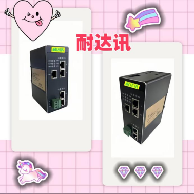

在新能源领域,风力发电设备的通信协议兼容性问题一直是工程师需要面对的“技术拼图”。当CC-Link IE与Modbus TCP这两种主流工业协议相遇时,如何实现高效、稳定的连接?答案或许就藏在耐达讯通信技术协议转换网关的细节中。image.png
技术思路:协议转换的可行性
CC-Link IE与Modbus TCP分属不同工业通信体系,但通过协议网关可实现双向数据映射。以耐达讯通信技术CC-Link IE转Modbus TCP网关为例,其核心逻辑是:
1. 协议解析:网关在CC-Link IE侧接收数据帧,解析为标准格式;
2. 数据映射:将解析后的数据按Modbus TCP功能码(如03H读寄存器)封装;
3. 地址绑定:通过配置工具将CC-Link IE的软元件地址(如D1000)与Modbus TCP寄存器地址(如40001)一一对应。
这种转换无需修改原有设备协议栈,仅需在网关中设置IP地址、波特率及映射规则即可。
