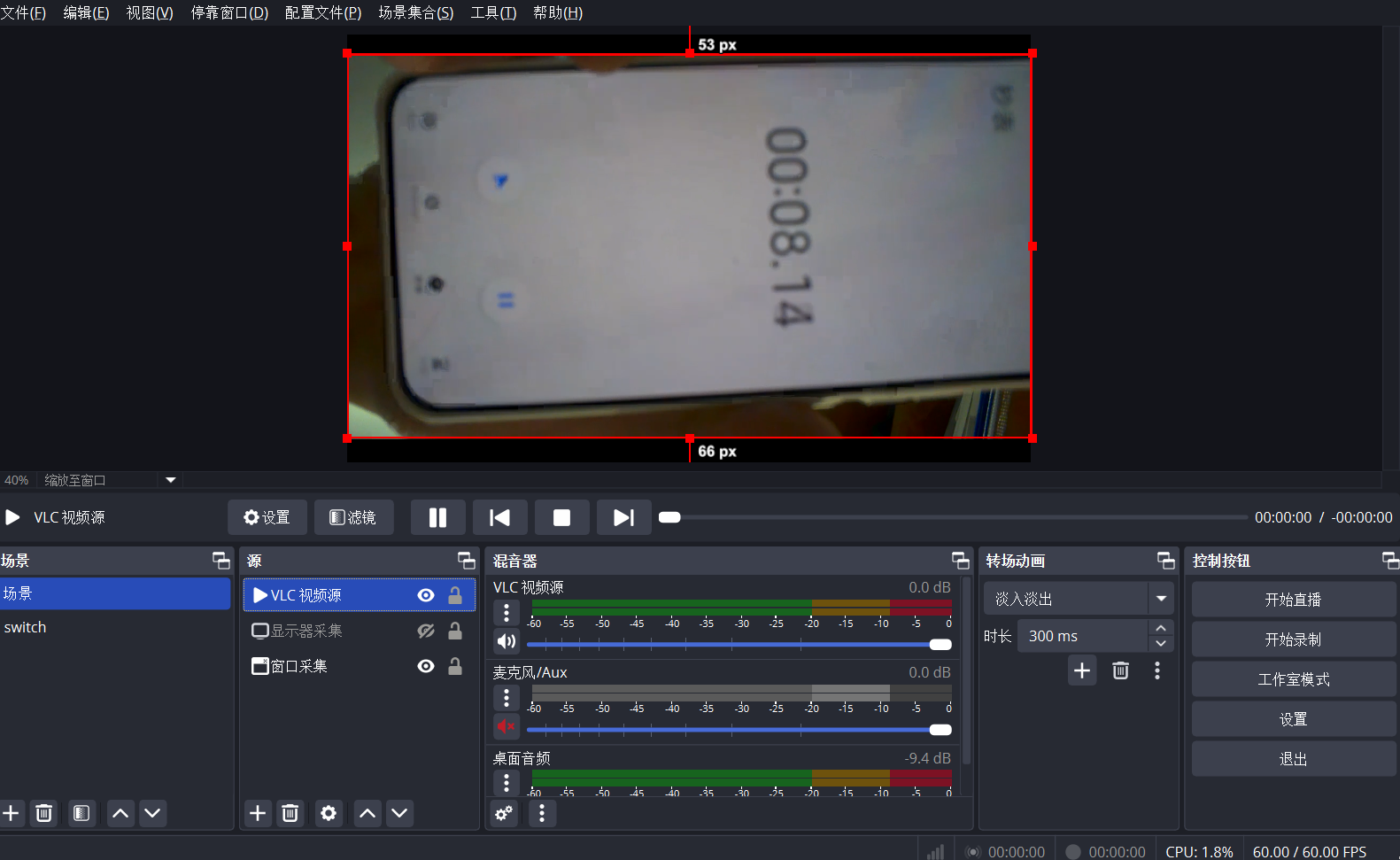

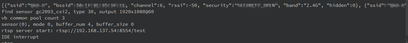

5 成果展示
终端打印如下:
在电脑端的OBS中,添加一个VLC视频源,填入IDE终端打印的地址rtsp://192.168.137.54:8554/test。这里使用手机秒表进行推流延迟测试,大约有3秒的延时。
