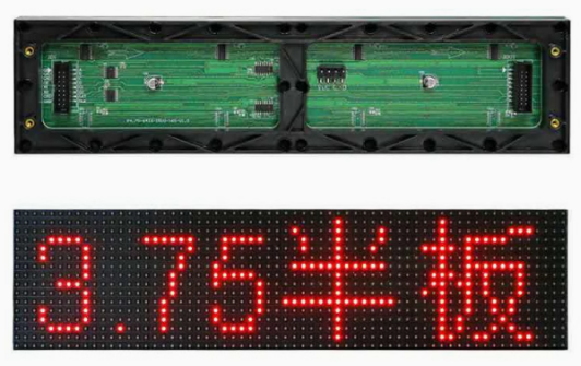

在开发板的LED例程中介绍说是一个LED屏的控制卡示例,由于缺少详细的使用,故而无法弄清其具体的用法。
为此,自己动手制作了一个16*64点阵板的驱动程序,并以此来实现滚动字幕的显示效果。
该点阵板是一款P3.75的红色点阵板,其外观如图1所示。
图1 点阵屏外观
该点阵板所采用的接口方式为HUB08,各引脚的排列如图2所示。
图2 HUB08接口

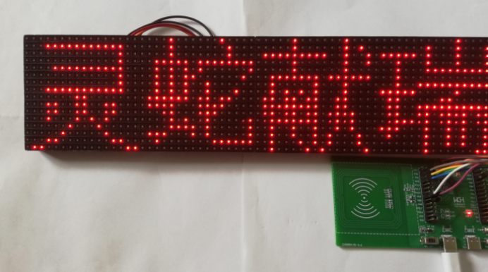

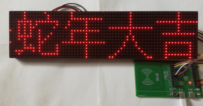

经程序的编译与运行,其执行效果如图3和图4所示。
图3 显示效果1
图4 显示效果2
