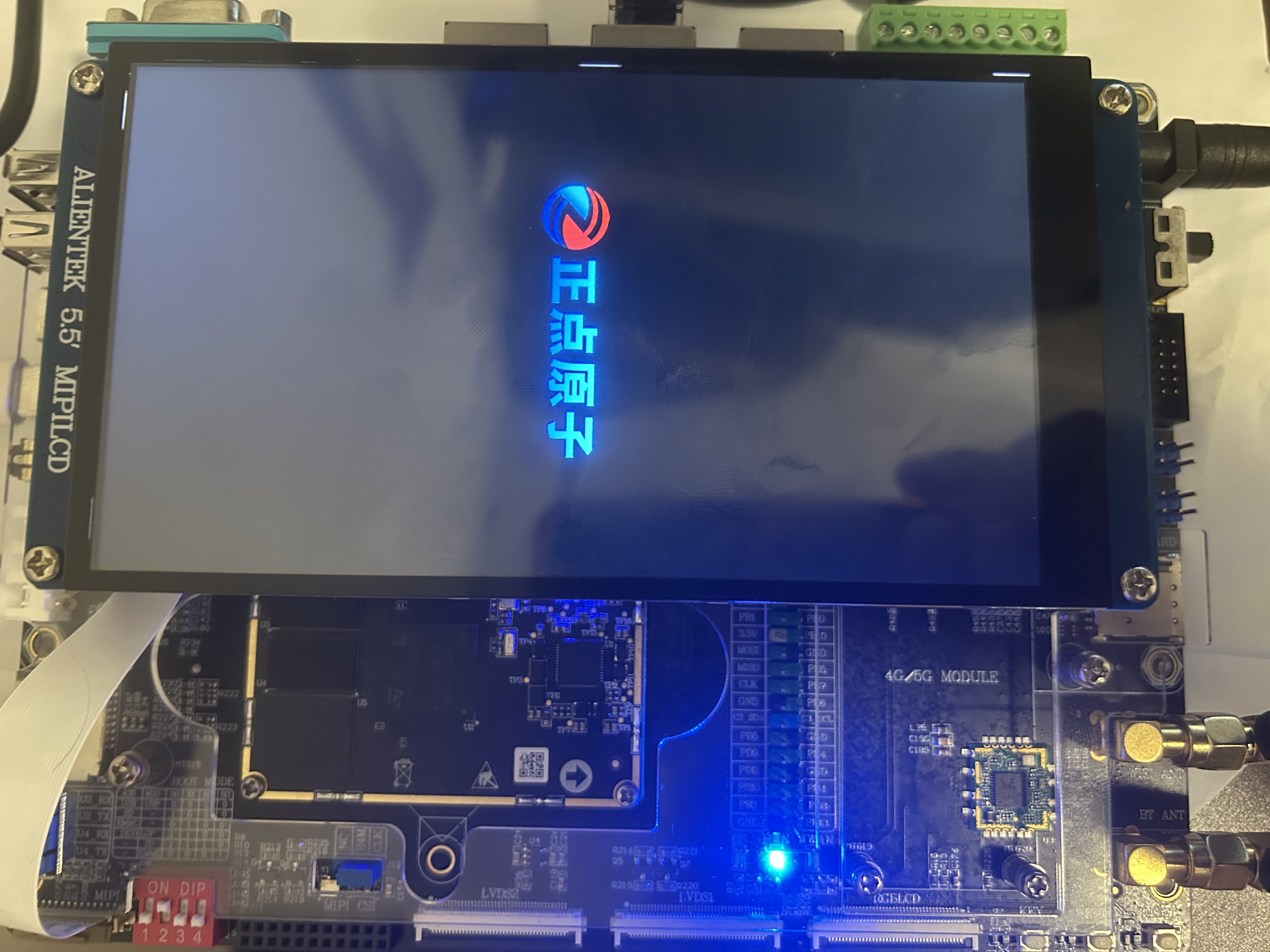

1。给开发板接上电源,打开开关
进入主界面

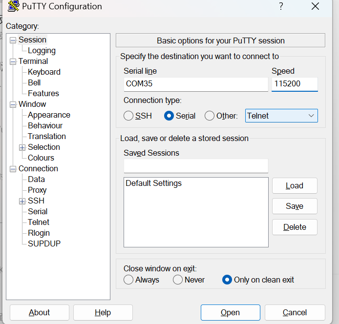

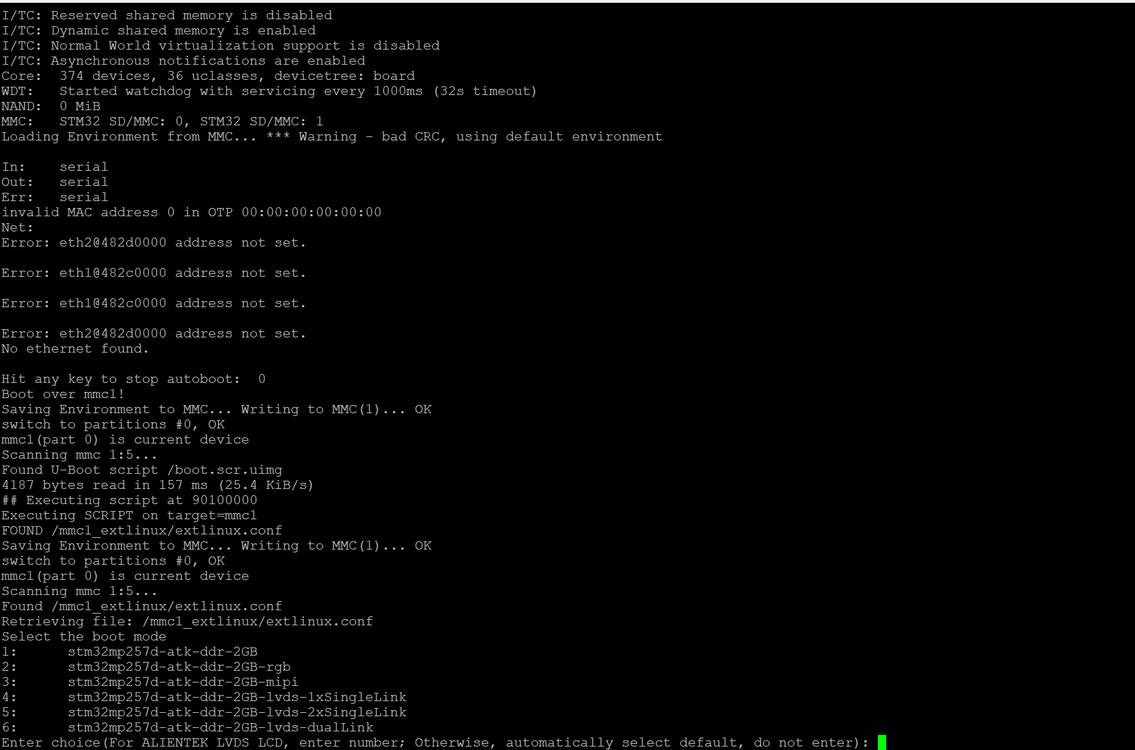

2。为了方便进行性能测试,我需要使用putty串口调试助手
设置好后,双击打开
然后可以看到,串口窗口会打印出上电初始化开机日志
按下回车 或者使用 ctrl + C组合按键,可以进入管理命令行;

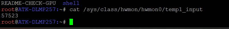

4。输入cat /sys/class/hwmon/hwmon0/temp1_input
查看CPU温度值

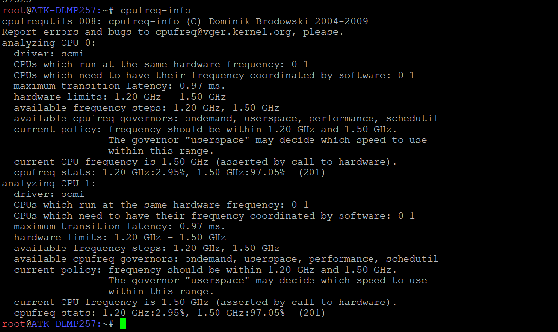

5。输入cpufreq-info,查看CPU运行频率
可以看到,运行频率在 1.20 GHz, 1.50 GHz 之间

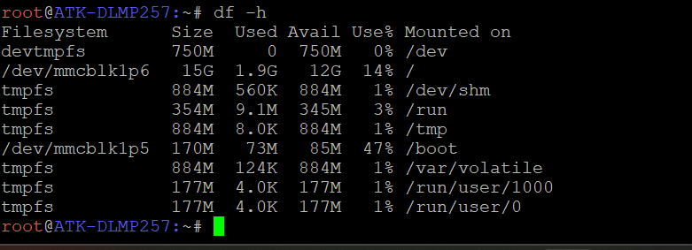

6。输入df -h
可以看到板载内存为16G,够用

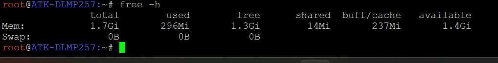

7。输入 free -h
可以产看剩余的内存空间

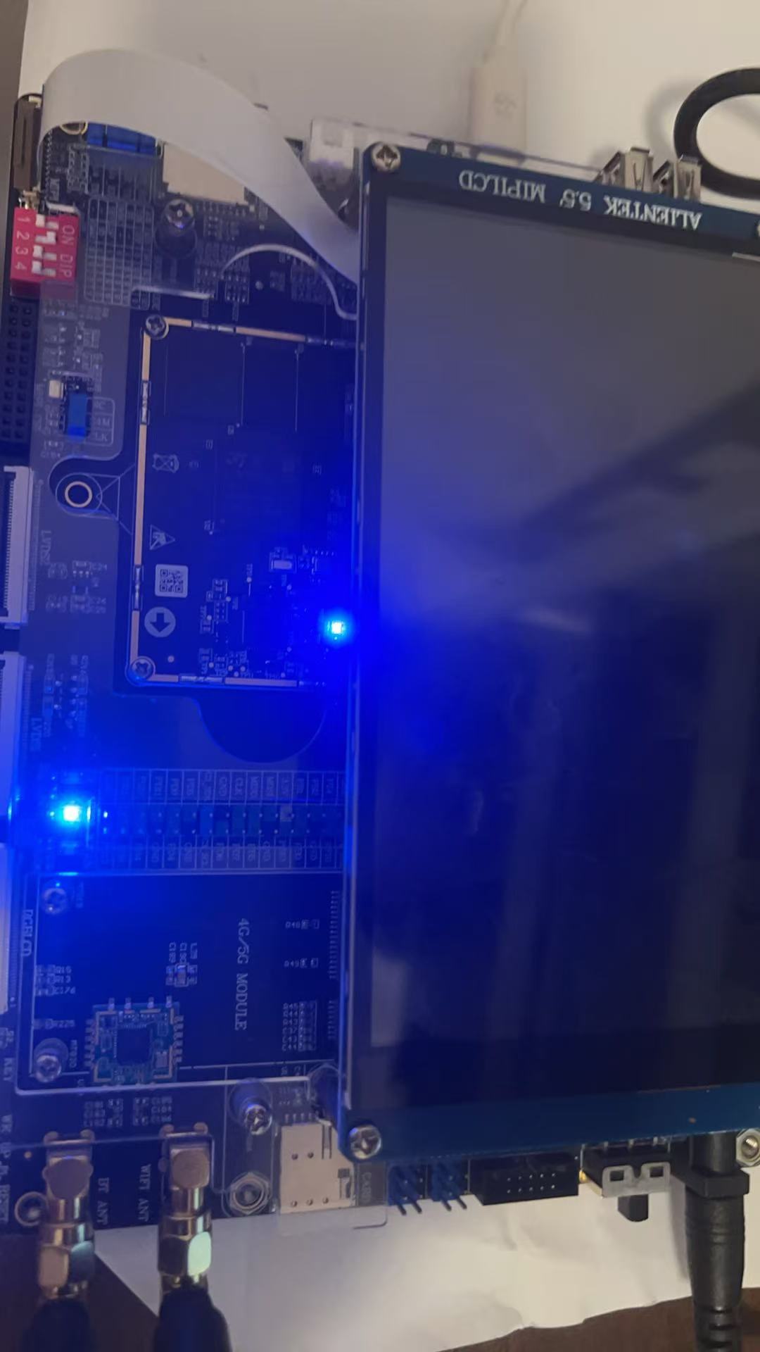

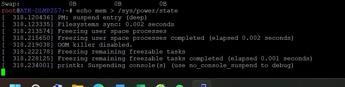

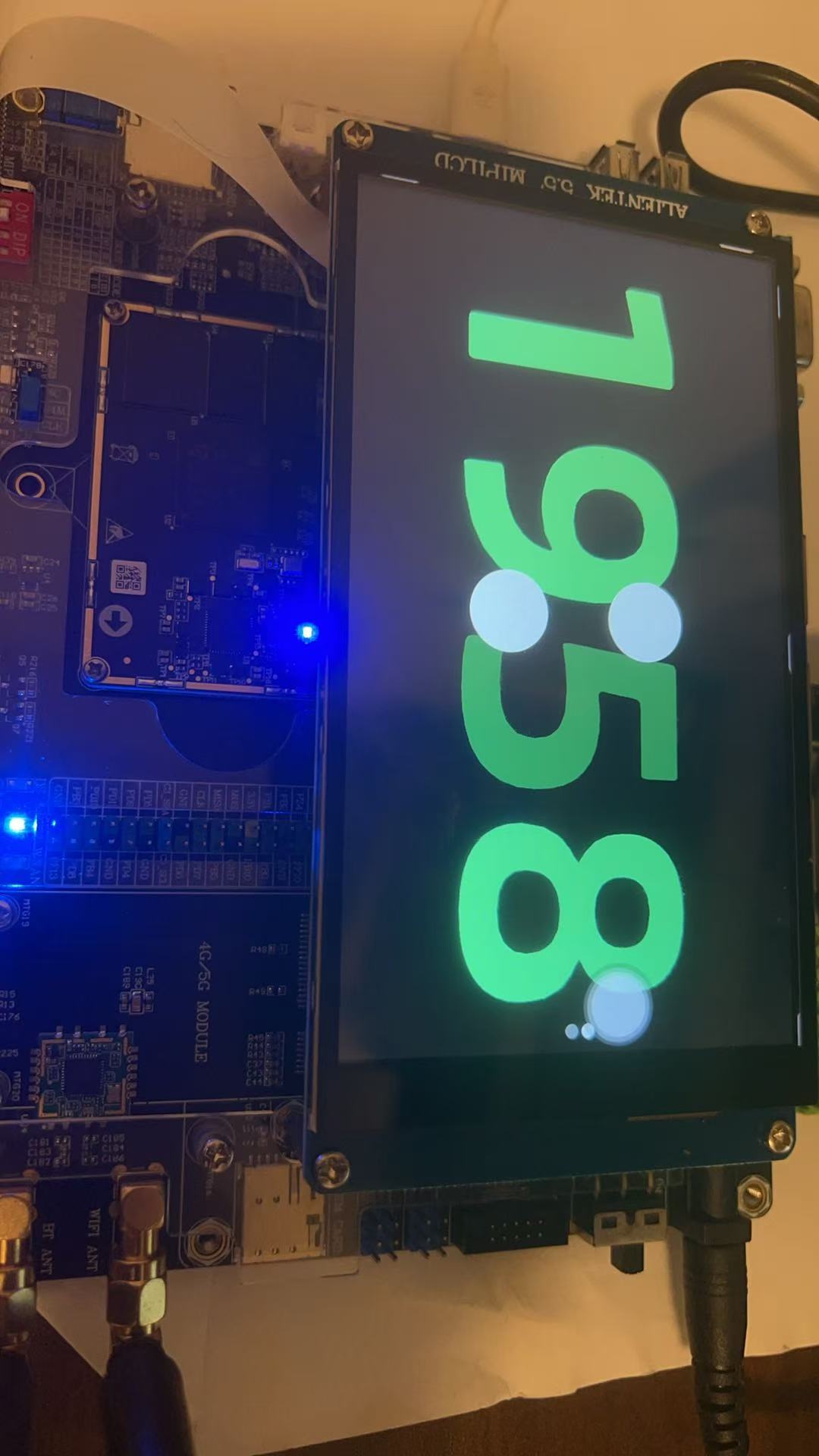

8。输入 echo mem > /sys/power/state,进入低功耗模式,会关闭外设,表现为LCD屏熄灭,LED熄灭

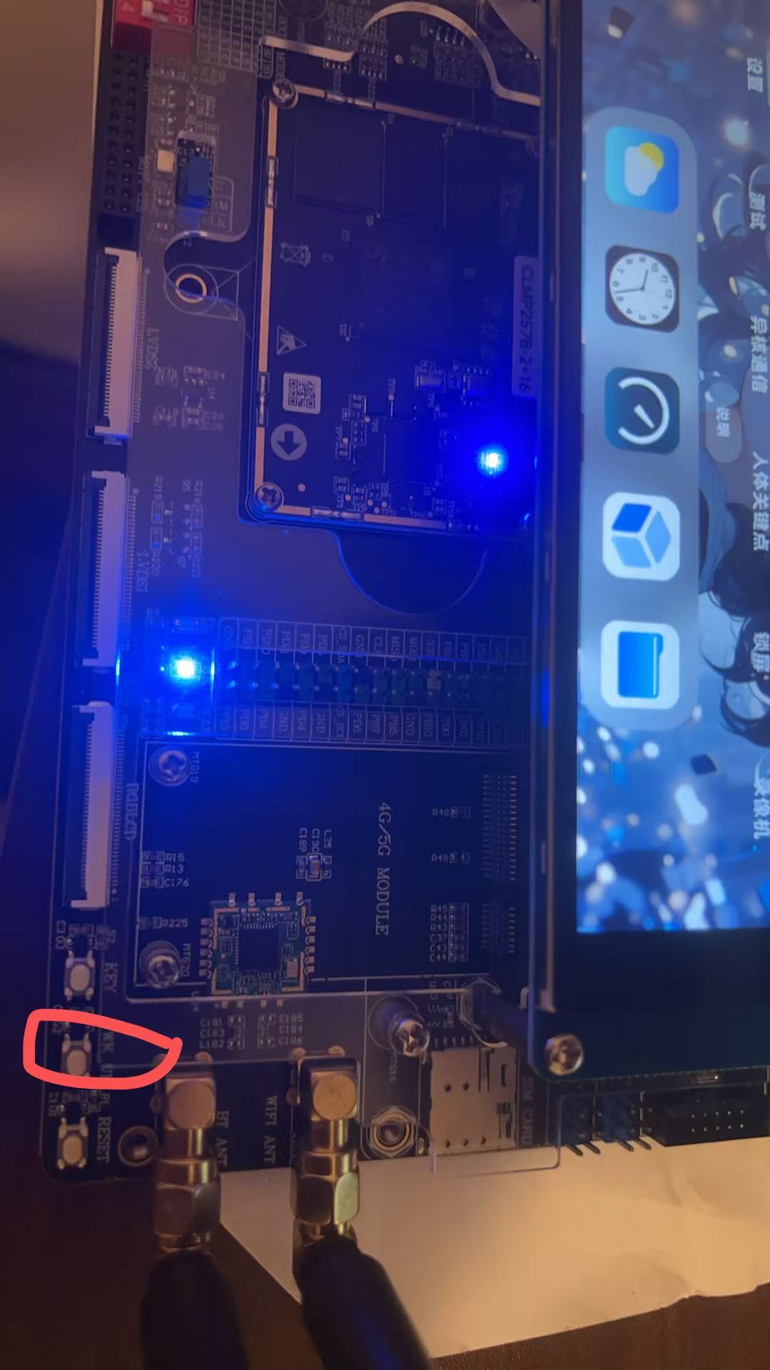

按下wake up按键,可以退出休眠低功耗模式

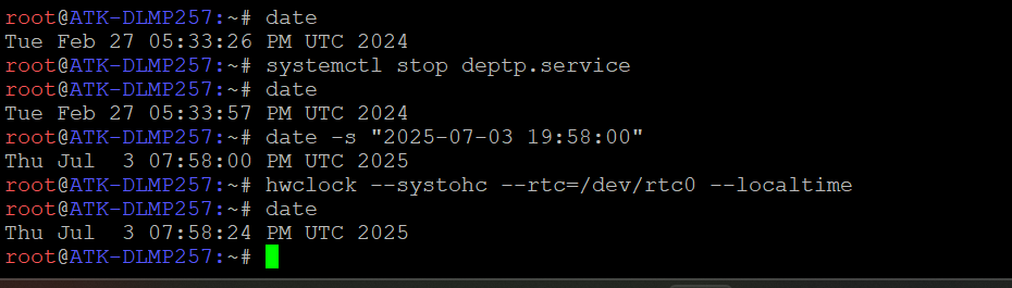

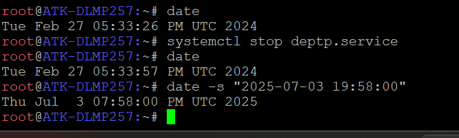

9。输入date,查看时间
日期需要跟新修改
跟新好的时间

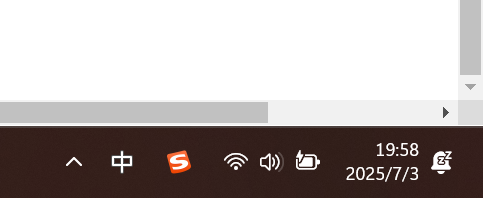

电脑上的时间

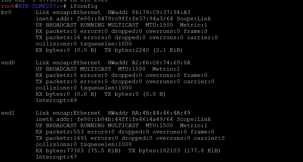

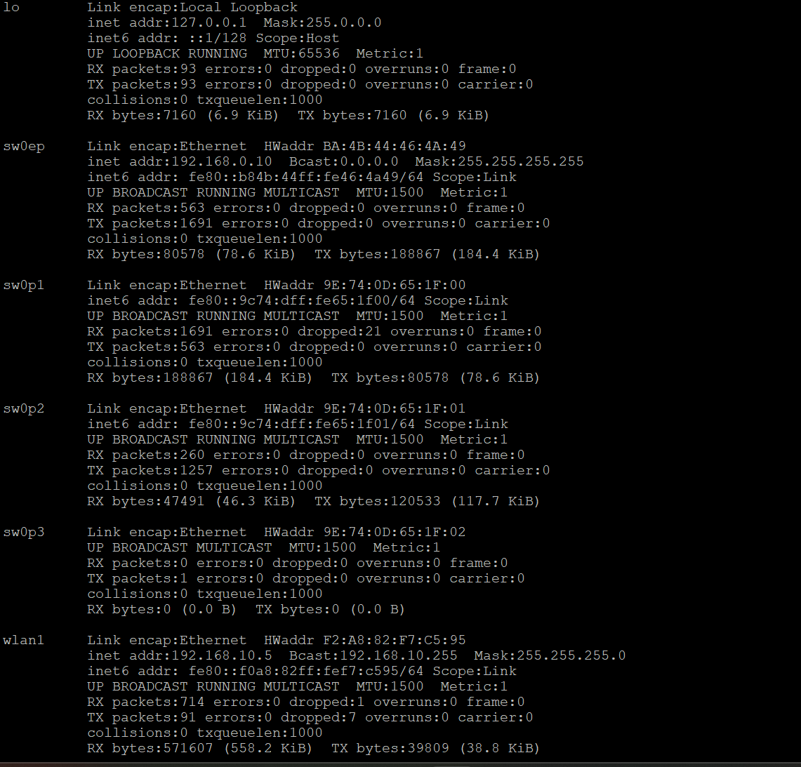

10。输入ifconfig,查看连接网络
可以看到网络正常连接

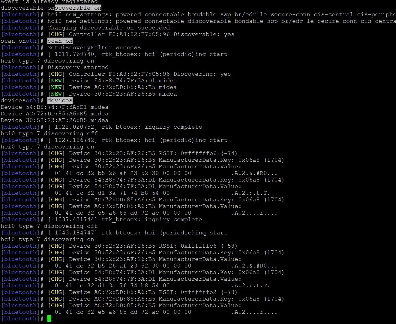

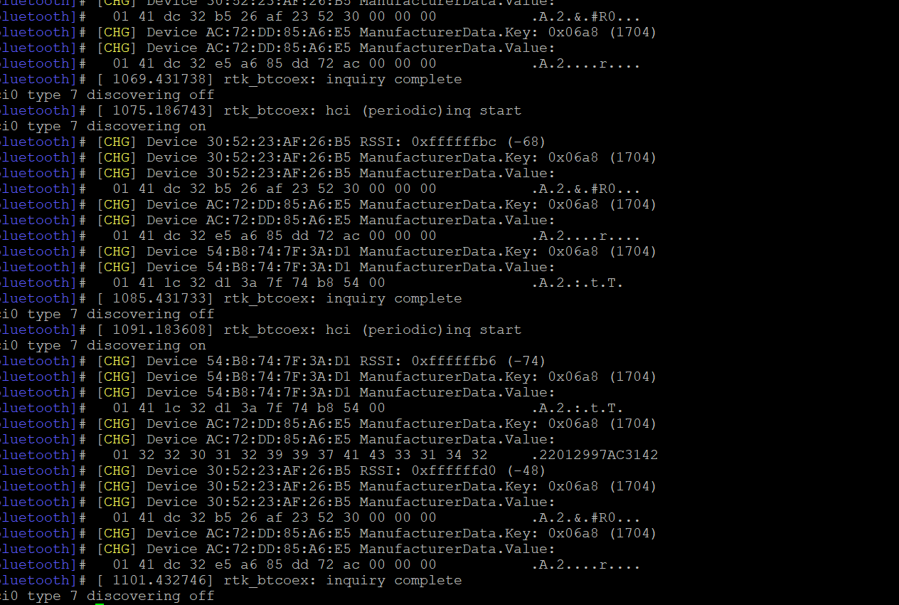

11。测试蓝牙,输入
/usr/libexec/bluetooth/bluetoothd -C &
rfkill unblock bluetooth
hciconfig hci0 up
bluetoothctl
power on
agent on
discoverable on
scan on
devices
