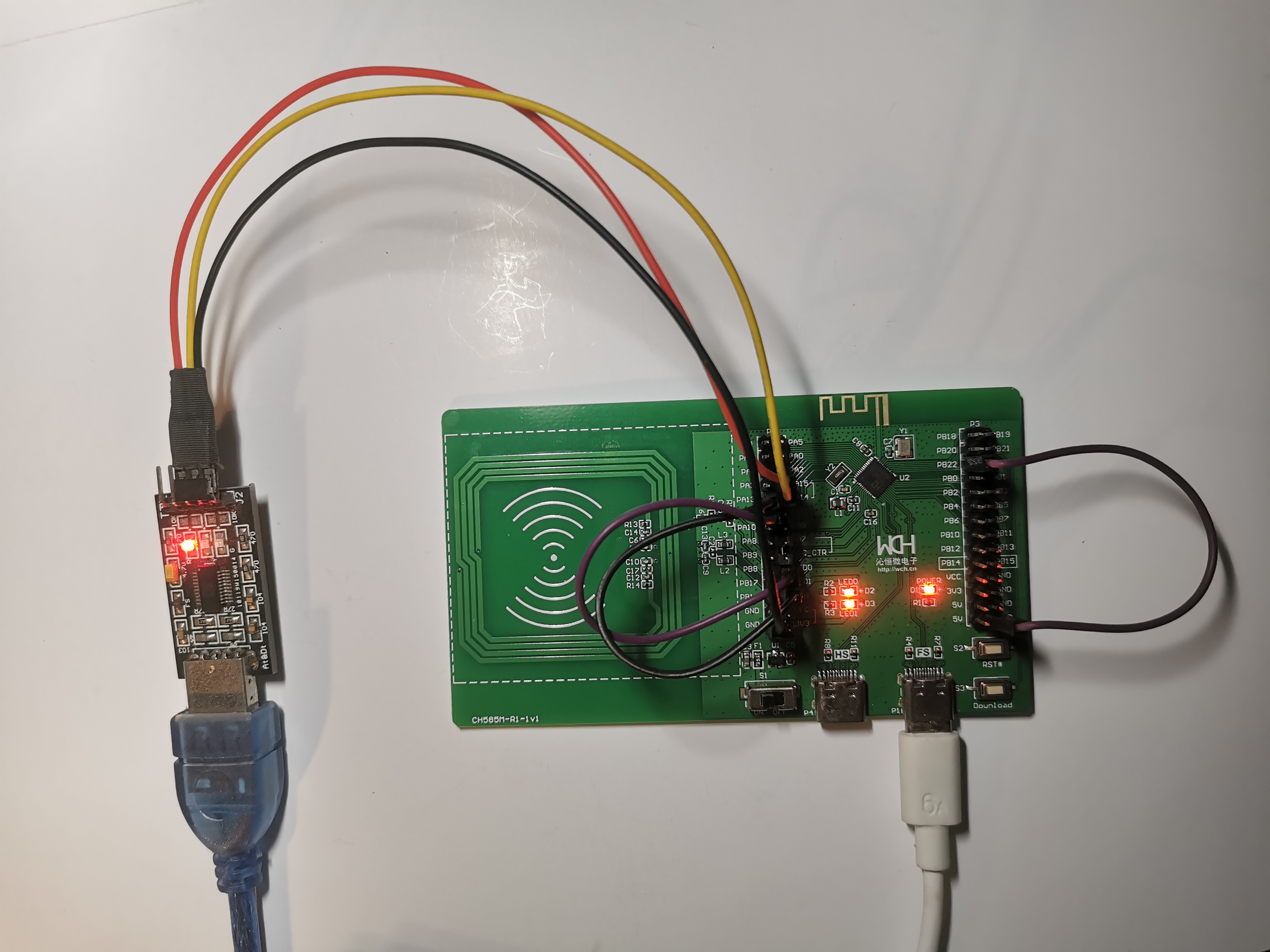

硬件实物连接见如下图:
正如上图所示,PA14连接串口调试工具的RX,PA15连接串口调试工具的TX,PA12连接LED0,PA13连接LED1。工程编译完成后,使用“WCHISPStudio”工具下载,关于下载这里不再详细赘述,断电后杜邦线短接PB22,然后再上电,自动识别到设备后再点击“下载”。
程序下载完毕后,串口输出log见顶部视频。LED0、LED1指示灯呈现呼吸灯效果,效果见底部视频。
