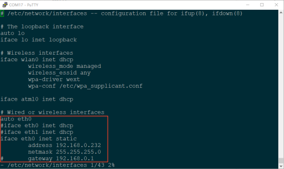

也可以通过修改/etc/network/interfaces文件,永久配置网络参数,例如配置eth0静态IP参数:
