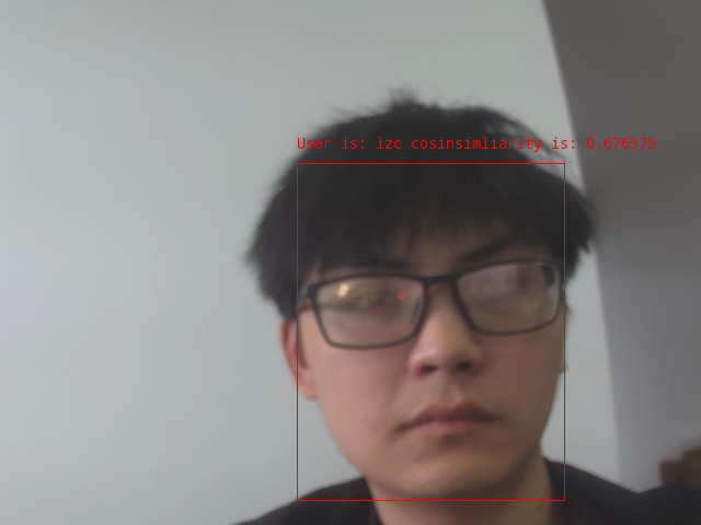

5.2 运行过程
在凌智视觉模块输入以下命令:
chmod 777 Test-face-recognition-system
./Test-face-recognition-system LZ-Face LZ-ArcFace BaseDataset CropDataset
5.3 运行效果
5.4 注意事项
上面提到的BaseDataset和CropDataset需要提前创建。BaseDataset用于存储已有的人脸图像,同一个人的人脸图像保存在BaseDataset的一个子文件夹下。CropDataset文件夹创建时为空,用于保存裁剪后的人脸图像,目录结构和BaseDataset相同。
