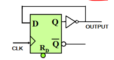

(3) 请画出用 D 触发器实现 2 倍分频的逻辑电路?
答:把 D 触发器的输出端加非门接到 D 端即可,如下图所示:
