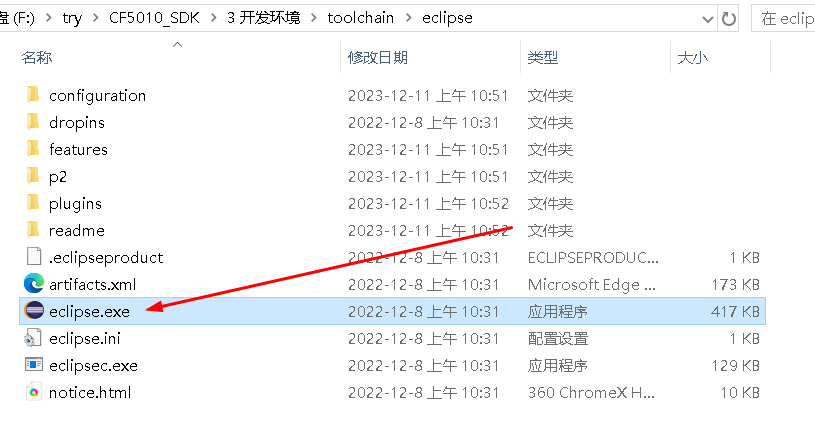

Eclipse 在SDK中的路径:CF5010_SDK\3 开发环境\toolchain\eclipse
进入以上路径,双击打开 eclipse.exe

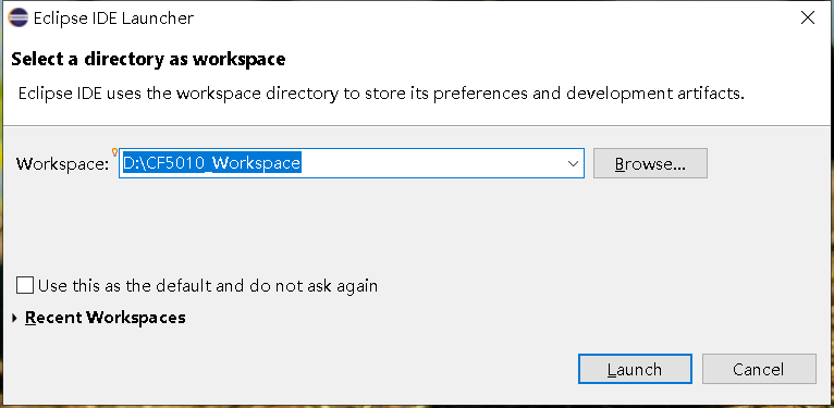

第一次启动会弹窗,提示设置“工作目录”,我们自定义自己的一个文件夹。然后点击lunch就可以进入。

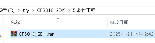

厂商提供的示例工程在:CF5010_SDK\5 软件工程\CF5010_SDK.rar
这个文件名比较模糊,所以我改成CF5010_project.rar

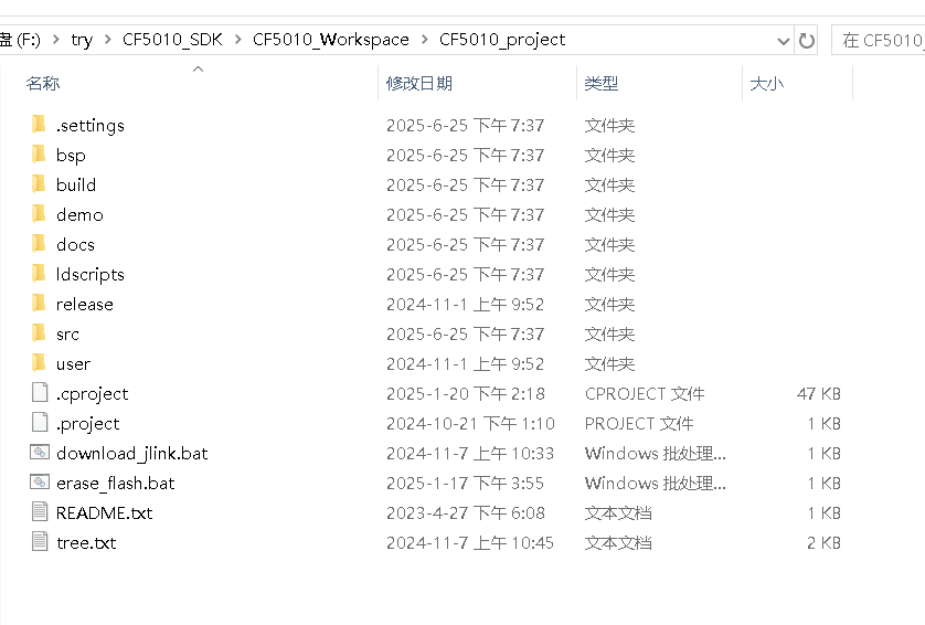

然后解压到 eclipse的工作目录中:

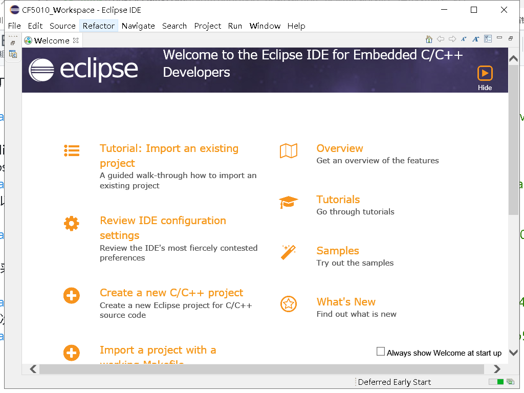

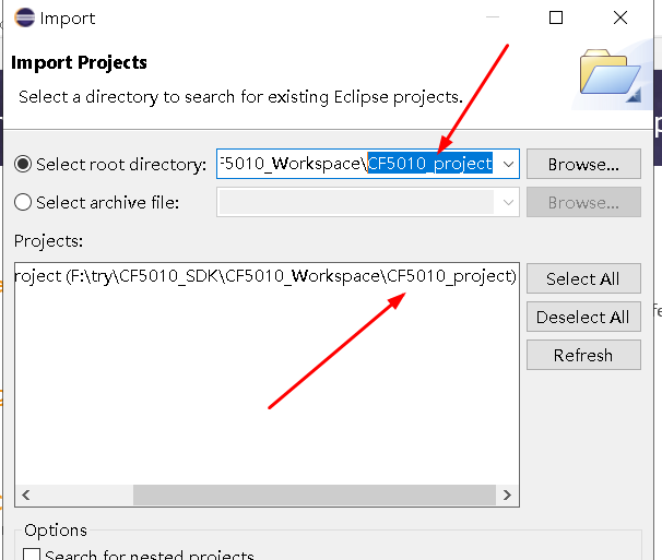

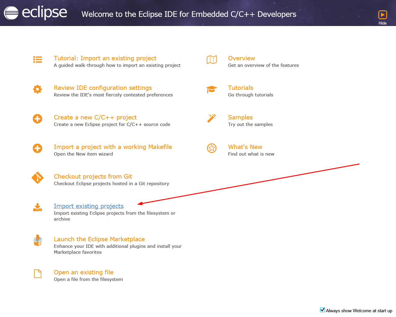

然后在eclipse中点击 Import existing projects
选择eclipse的工作目录中的示例工程目录
点击Finish ,就进入了示例工程。

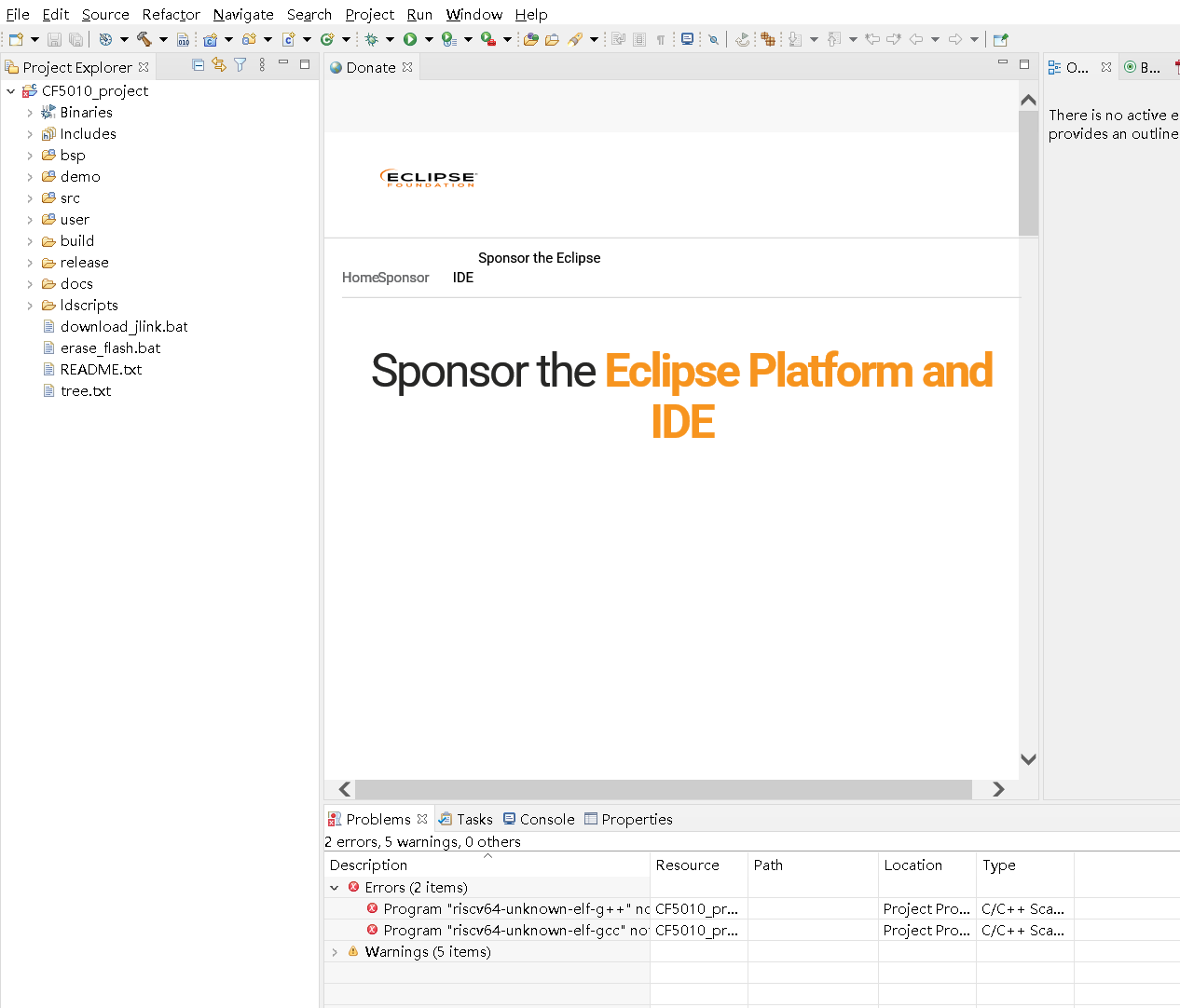

4 工具链配置
厂家放到了SDK中的:

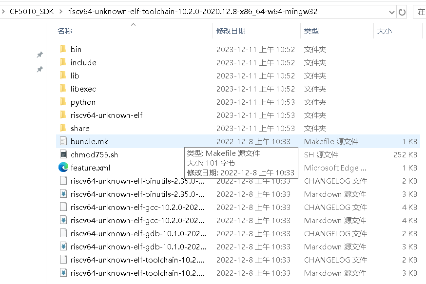

CF5010_SDK\3 开发环境\toolchain\riscv64-unknown-elf-toolchain-10.2.0-2020.12.8-x86_64-w64-mingw32
为了避免中文路径导致异常,我们将工具链 搬到新的目录:
CF5010_SDK\riscv64-unknown-elf-toolchain-10.2.0-2020.12.8-x86_64-w64-mingw32
拷贝 toolchain\system_win64 目录里文件到 工具链下的\ bin 中,实测不需要

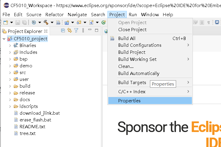

修改 eclipse project 配置
Properties
-->C/C++Build Environment -->
‘PATH’改为 :
${workspace_loc}..\riscv64-unknown-elf-toolchain-10.2.0-2020.12.8-x86_64-w64-mingw32\bin
-->>ApplyApply-->Apply and Close>Apply and Close

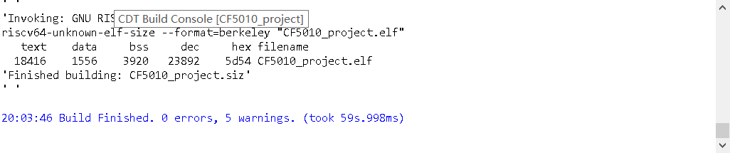

然后就可以编译了,
编译过程杀毒软件会一路提示很多是否允许运行,全部放行即可。
