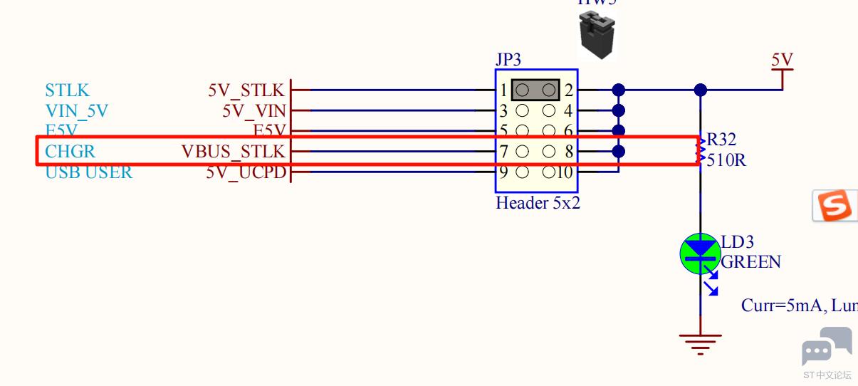

NUCLEO U385RG开发板 板载ST-LINK,电脑识别不到怎么解决?
背景:电源选择CHAG
板子是从官方那里拿到的,上电LD2是在频繁闪烁。

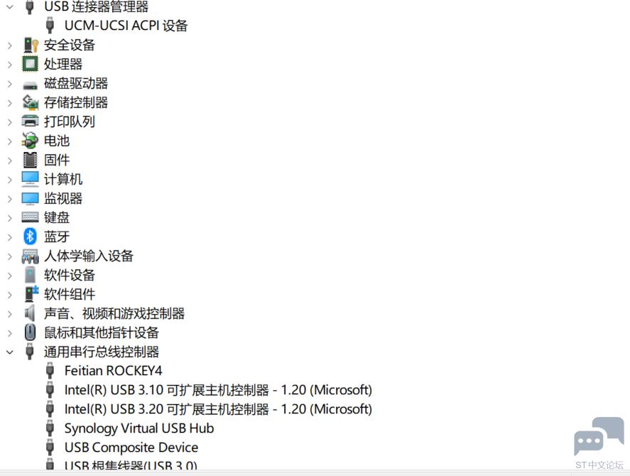

电脑的设备管理器插拔都是没有反应

? 2. 检查设备管理器(识别为未知设备?)
  • 在 Windows 搜索栏输入 设备管理器 并打开。
  • 连接开发板的 USB 线到电脑。
  • 寻找变化: 在设备管理器中,尤其是 通用串行总线控制器其他设备 下,查看是否有新设备出现或已有设备出现黄色感叹号 ❗或问号?。
  • 常见设备名:
    • STMicroelectronics STLink dongle
    • ST-LINK Debug
    • ST-LINK_V3
    • STM32 STLink
    • 如果未正确驱动,可能显示 Unknown DeviceUSB Device (VID_xxxx PID_yyyy) 或类似名称(重点关注这些!)。
