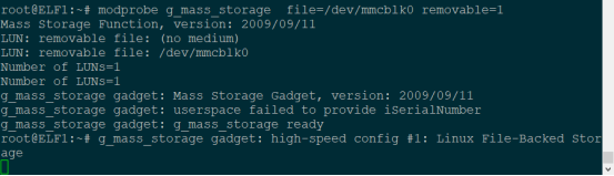

如果使用modprobe则只需要加载一个模块即可:
root@ELF1:~# modprobe g_mass_storage  file=/dev/mmcblk0 removable=1

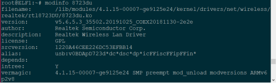

四、modinfo 查看某个模块的详细信息
root@ELF1:~# modinfo 8723du

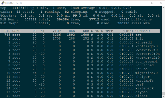

六、top用于实时显示process的动态
root@ELF1:~# top
