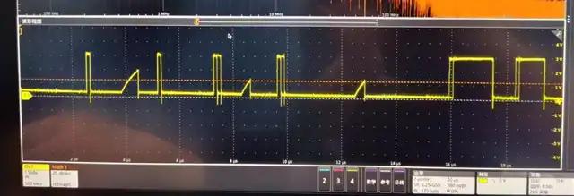

SPI通讯模式,图中adxl375的12脚SDO波形中有三角波,怎么回事?
下面是通过串口打印的数据:
x_value:0.29, y_value:0.20, z_value:2.45
x_value:0.39, y_value:-0.64, z_value:2.30
x_value:0.54, y_value:0.00, z_value:2.60
x_value:0.64, y_value:-0.15, z_value:2.45
x_value:0.44, y_value:0.39, z_value:2.40
x_value:0.49, y_value:-0.10, z_value:2.30
x_value:0.34, y_value:0.00, z_value:2.65
x_value:0.34, y_value:-0.24, z_value:2.35
x_value:0.44, y_value:0.10, z_value:2.50
x_value:0.10, y_value:-0.24, z_value:2.25
x_value:0.44, y_value:-0.15, z_value:2.35
x_value:0.29, y_value:0.10, z_value:2.60
x_value:0.64, y_value:-0.59, z_value:2.40
x_value:0.34, y_value:0.20, z_value:2.25
x_value:0.44, y_value:-0.20, z_value:2.30
请问我这个可能是那里的问题?

ADXL375 的 SDO 引脚输出波形中出现三角波而不是清晰的方波,通常意味着信号质量不佳,具体来说是信号的上升沿和下降沿过于缓慢。SPI 是一个高速数字接口,需要清晰的边沿(陡峭的上升/下降)来表示01
导致 SDO 波形出现三角波(边沿缓慢)的常见原因有以下几个:
  1. 阻抗匹配不当或线路过长/质量差:
    • 反射: 当传输线的特性阻抗与源端(ADXL375 SDO 的等效输出阻抗)或负载端(主控接收端等效输入阻抗)不匹配时,信号会在线上反射,导致边沿模糊、波形过冲、下冲或振铃。在较长或布局不佳的走线/连接线上,这种反射效应会更明显。
    • RC 低通效应: 过长的线路、低质量的连接线(如细长的杜邦线)以及探头或接收端的寄生电容(包括探头电容),会与信号线上的分布电感形成 RC 低通滤波器。这个低通效应会滤除信号的高频成分(如陡峭的边沿),导致边沿变缓、上升/下降时间增加,从而呈现出三角波形状。这是最常见的原因,尤其在开发板使用细长跳线时。
    • 线缆电感: 长导线本身具有显著的感性,也会阻碍信号的快速变化。
  2. ADXL375 的 SDO 输出驱动能力不足:
    • 尽管 ADXL375 是一款高带宽的加速度计,但其 I/O 引脚的驱动电流是有限的。
    • 如果连接的负载电容过大(如很长的导线、示波器探头电容过大、连接到多个设备等),驱动电路无法快速对该电容进行充放电,从而导致输出信号的上升/下降时间变长,表现为三角波。
  3. 示波器探头设置或带宽不足:
    • 探头衰减设置错误: 如果示波器探头设置为1x模式,其输入电容通常很大(可达几十pF甚至上百pF),这会严重增加 SDO 线的负载电容,导致波形失真(三角波)。高带宽测量必须使用10x探头(输入电容小很多,通常几个pF)。
    • 探头未补偿或带宽不足: 探头本身有带宽限制,带宽不足(比如用 100MHz 探头测 1MHz 以上的 SPI 时钟)会使信号失真。探头在使用前需要根据示波器的校准信号进行补偿调节(见探头上的调节旋钮)。
    • 接地不良: 探头的地线夹过长或连接不良,会引入额外的电感和噪声,影响测量结果。
  4. 串扰或干扰:
    • 强干扰信号耦合到 SDO 线上,也可能扰乱波形。不过通常干扰表现为毛刺或波动,而非连续的三角波形状。
为什么你还能看到数据,但波形是三角波?
从你提供的串口打印数据来看 (x_value:0.29, ...),主控 MCU 是能正确读取数据的(假设这些值是合理的)。这说明:
  • SPI 通信的 协议时序是正确的 (时钟频率合适,片选/使能正确,数据读写格式匹配)。
  • 主控端的接收器识别能力较强。即使 SDO 信号边沿变缓(三角波),只要信号在时钟采样点(SPI 时钟边沿)附近达到了稳定的高电平或低电平(超过接收器的识别阈值,ViHViL),并且没有过大的抖动,接收器仍然可以正确地将该电压判定为逻辑10
  • 信号虽然边沿缓,但在数据位的中心附近电压值通常是稳定清晰的,达到了足够的电平。
解决方法:
  1. 检查并优化物理连接 (最重要!):
    • 缩短连接线: 尽可能使用最短的、质量好的连接线(屏蔽线最好,但至少短而粗)。如果是开发板验证,尽量将传感器板直接插在主控板/扩展板上,避免使用任何杜邦线跳接。实在要用,杜邦线越短越好,越粗越好。
    • 直接焊接: 如果条件允许,焊死连接,避免接触电阻和电容。
    • 检查阻抗: 如果是高速(MHz以上)或长距离布线,需要遵循传输线设计(长度匹配,必要时端接电阻)。对于短距离开发连接,问题通常在第1条。
  2. 优化示波器测量:
    • 使用 10x 探头: 确保示波器探头设置在10x档位(探头开关和示波器通道设置都需要设置)。这是观测数字信号尤其是较高频率 SPI 的必备条件。
    • 正确补偿探头: 将探头连接到示波器的校准信号输出端(通常是1kHz方波),调节探头上的补偿电容旋钮,使显示的方波波形上下最平直(既无圆顶也无下凹)。
    • 缩短探头接地: 移除探头自带的长接地夹,使用接地弹簧(很多探头附带)或一小段焊线直接就近连接到最近的 PCB 地线点上(例如 ADXL375 的 GND 脚),尽可能缩短地环路的电感。
  3. 减少负载电容:
    • 确保 SDO 线只连接到你的主控 MCU SPI 接收端 (MISO) 和示波器。不要连接到其他高电容的输入端。
    • 如果必须在多设备间共享,考虑增加缓冲器或使用更低输入电容的接收设备。
  4. (如果问题严重) 考虑增强驱动或端接:
    • 串联小电阻: 在 ADXL375 SDO 引脚和主控 MISO 引脚之间串联一个10Ω - 100Ω的小电阻。这可以:
      • 稍微限制上升/下降沿的速度(但在你当前三角波情况下更可能的是改善)。
      • 帮助吸收一些由信号反射引起的振铃或过冲。
      • 隔离 ADXL375 输出与线上电容。
    • 加缓冲器: 如果以上方法无效且 SPI 时钟频率很高,可能在 ADXL375 SDO 后加一个高速数字缓冲器/线驱动器芯片(如 74LVC1G125 等)来增强驱动能力。
    • 并联端接电阻: 对于更复杂的高速系统,可能在主控接收端进行并联端接(电阻值接近传输线特性阻抗)。这在标准开发板短距离连接中不常用。
总结:
ADXL375 SDO 波形出现三角波,核心问题是信号边沿过于缓慢,通常是长连接线/寄生电容过大、使用了1x探头或探头补偿不正确导致的 RC 低通滤波效应负载过重首要检查探头设置(务必用10x)和物理接线长度(越短越好)。你的数据能被主控正确读取,说明SPI通信协议本身和主控接收器是工作的,问题在于物理层的信号完整性较差。按照上述步骤排查优化,应该能恢复清晰完整的方波波形。
