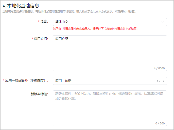

弹窗更新描述配置
其中弹窗内更新详情文案由应用上架时所填写的内容。
在 AGC “可本地化基础信息”区域,配置应用介绍、一句话简介、新版本特性,其中新版本特性将在更新弹窗中展示。
参数 说明
应用介绍 必填。简单描述该应用的功能、产品定位等,8000字以内。
应用一句话简介(小编推荐) 必填。简单介绍该应用,应突出应用的主要特色,以帮助提升应用下载率。要求17字以内。
新版本特性 选填。描述新版本的特性,500字以内。新版本特性将在华为应用市场客户端更新页中展示,认真填写可增加应用的下载量 。
