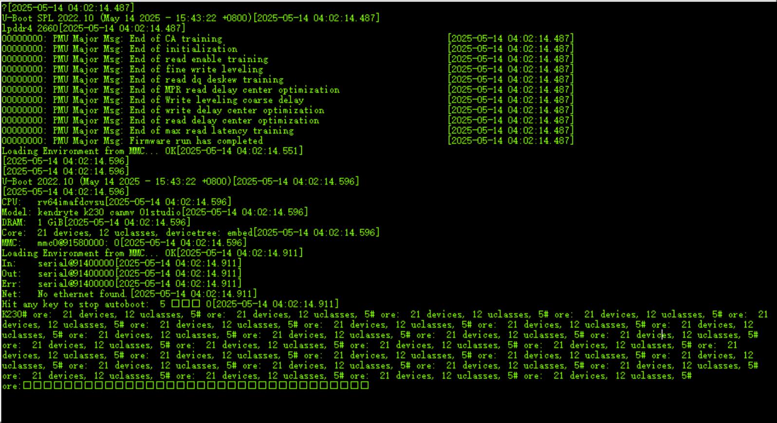

linux+rtos小核启动失败的原因?
上电启动后,小核打印了一串信息后便卡柱了

Linux+RTOS小核启动失败的分析与解决指南
小核(如Cortex-R/M系列)在启动RTOS时打印信息后卡住,通常由以下原因导致。以下是详细排查步骤及解决方案:

5. 日志分析关键点
根据小核打印的最后一行信息定位问题:
  • 示例场景
    • 打印"MMU enabled"后卡住 → 内存访问冲突(检查页表配置)。
    • 打印"Init Timer..."后卡住 → 定时器初始化失败(检查寄存器地址)。
    • 无任何日志 → 串口初始化前已卡死(检查前期的汇编启动代码)。
