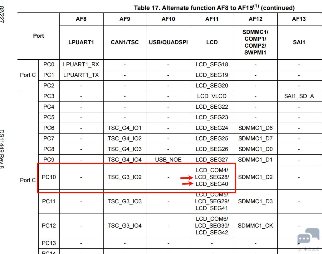

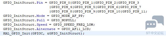

背景:使用
STM32
L433VCT6驱动段码屏,33个段,其中用到一个PC10引脚,使用STM32CubeMX配置,只配置了LCD复用功能,但是用于LCD_SEG40还是LCD_SEG28,没有指定。
数据手册:
问题:如何指定PC10 用于LCD功能同时,制定PC10用于LCD_SEG28
