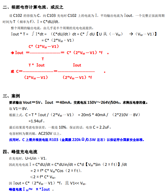

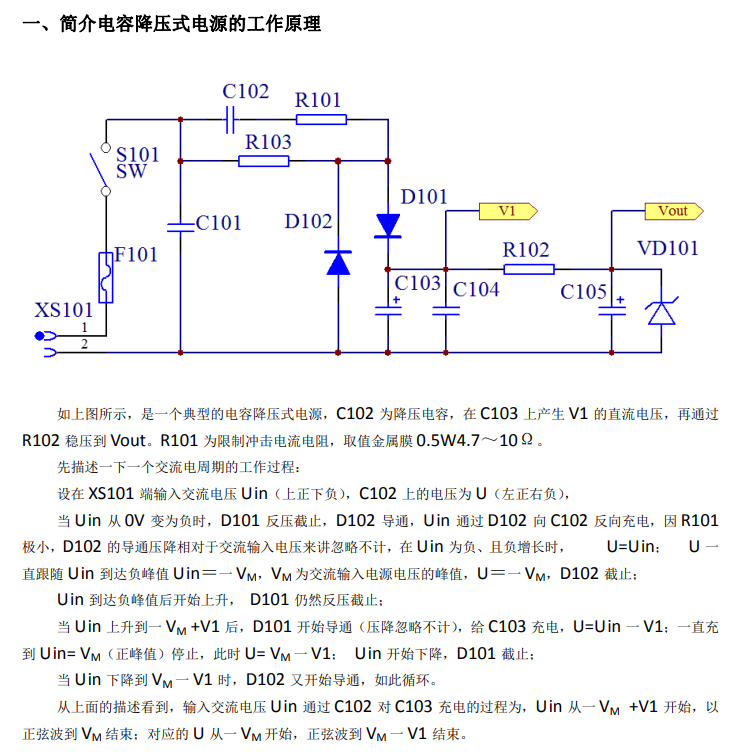

摘要:
在交流输入
电源
高电压(150V~264V/50Hz)的地区,在电风扇、面包机等小型家电中,其小信号控制部分需求电流<50mA 时,电容降压式电源有广泛的应用。该电源具有
电路
简单、成本低廉、可靠性高、无干扰辐射等明显优势。本文给出了降压电容与输出电流的简单计算公式,并设计需求电流>30mA 的稳压电路,在交流输入上、下限电压时,保证稳压输出足够电流。
获取完整文档资料可下载附件哦!!!!
