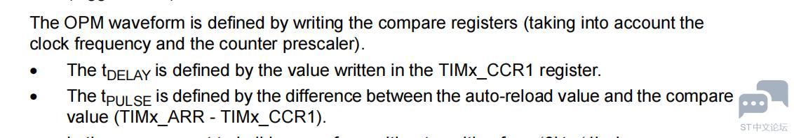

我将定时器1作为从定时器 从定时器arr是49 也就是50us记完一圈 CCR是25并且把定时器配置成了OPM单脉冲模式(时钟频率分频率我都已设置好了定时器计数一次都是1us)定时器15作为主定时器 100us产生一次更新事件
我发现脉冲宽度竟然是50而不是25 当我调整CCR的值 发现脉冲宽度不受影响 调整ARR值分别为40 30 脉冲宽度 依次变为59 69 这与参考手册有关章节并不符合
