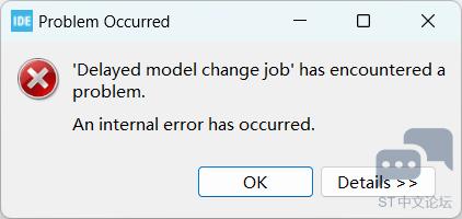

根据您描述的情况(程序能成功下载到开发板且功能正常,但STM32CubeIDE仍报错),以下是最可能的原因和解决方案:
主要原因分析
下载后校验失败
IDE在烧录完成后会读取Flash内容进行校验,若开发板供电不稳定或调试接口(SWD)受到干扰,会导致校验失败报错,但程序可能已完整写入。
复位时序异常
下载后IDE会复位开发板启动程序,若:
- 复位电路设计不良(如电容过大)
- 复位引脚被其他电路影响
- 下载器复位信号驱动能力不足
会导致IDE检测不到预期的复位响应而报错,但MCU已正常启动。
ST-Link通信干扰
SWD时钟速度过高、线缆过长/未屏蔽、电源噪声等可能导致通信错误。
IDE配置问题
下载模式(复位策略、速度等)配置与实际硬件不匹配。
解决方案
1. 调整下载配置(关键步骤)
- 打开 Debug Configurations → Debugger 标签页:
- Reset Mode: 改为
Hardware Reset(若用外部复位电路)或 Software Reset。
- Clock Speed: 降低SWD速度(如从4MHz → 1MHz)。
- Connect under reset: 勾选此选项(强制在复位期间连接,解决复位同步问题)。
- Startup 标签页:
- 取消勾选
Reset after halt(避免重复复位)。
2. 检查硬件连接
- 缩短SWD线缆:确保ST-Link与开发板的SWDIO/SWCLK连线≤20cm。
- 检查复位电路:
- 复位引脚(NRST)电容建议≤100nF。
- 断开复位引脚上其他设备(如外部IC)。
- 加强供电:
- 开发板使用独立电源(避免仅靠ST-Link供电)。
- 在VDD与GND之间添加10uF+0.1uF电容。
3. 更新工具链
4. 禁用校验步骤
在代码已成功运行的情况下,可临时关闭校验:
- Debug Configurations → Download 标签页
取消勾选 Verify after download(但不推荐长期使用)。
验证步骤
- 将
Connect under reset + Clock=1MHz + Reset Mode=Hardware 组合尝试。
- 换一条优质排线连接ST-Link与开发板。
- 若问题消失,逐步提高SWD速度至稳定值。
✅ 提示:此类报错通常是IDE与硬件交互的瞬时错误,只要程序功能正常且下载未中断,一般无实质影响。重点排查 复位配置 和 SWD信号质量 即可根治问题。
如果仍存在问题,请提供错误对话框中的完整错误描述(文字),可进一步定位原因。
