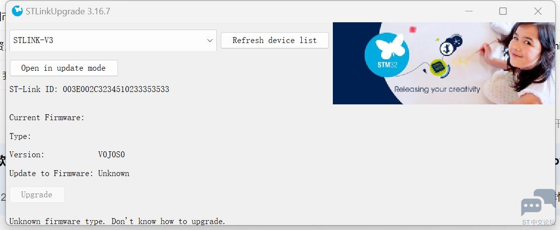

? 遇到这种因为数据线导致的固件升级失败,确实令人头疼,但别担心,STM32H755 提供了多种恢复途径。以下是详细的解决步骤:
? 核心问题分析
- 直接原因: USB 数据线质量差(接触不良、内部断线、屏蔽差导致干扰、电流不足)导致升级过程中的通信中断。
- 导致后果:
- 固件部分损坏: STM32 的原有程序或 bootloader 可能已被破坏,无法正常运行。
- 调试接口状态异常: 升级过程中可能意外改变了 SWD/JTAG 接口的设置(如 RDP 等级、复位状态、调试时钟设置),导致通过 ST-LINK 无法连接。
- 设备变砖: 最坏情况是设备失去所有正常运行和调试通信的能力,无法响应正常启动或调试器连接。
? 解决方案(优先尝试系统存储启动加载程序)
STM32H7 内置了 ROM 系统存储启动加载程序(System Memory Bootloader)。这是解决固件升级失败的首选方法,因为它不依赖板载 ST-LINK 的状态和当前固件。

? 其他重要注意事项和排查方法
- 务必使用质量可靠的 USB 数据线: 这是预防问题的关键!下次烧录时请换一条 USB 3.0标准的 Type-A 到 Type-C 短线(长度最好在1米以内),能大幅降低传输失败风险。
- 确保连接的是
CN1 (ST-LINK/V2-1 接口): 开发板背面有两个 USB-C 口,CN1 是连接 ST-LINK 的,CN13 是连接目标 MCU USB 的。恢复时务必连接 CN1。
- 更新 STM32CubeProgrammer 和 ST-LINK USB 驱动: 在开发电脑上运行 STM32CubeProgrammer 并更新到最新版本。在程序界面选择 Help -> Install Drivers,确保所有驱动都安装完毕。

- 强制进入 STM32 STLink 的 DFU 模式:
- 断开所有电源和 USB 连接。
- 按住
RESET 按钮不放。
- 插入 USB 线缆到
CN1。
- 保持按住
RESET 状态几秒钟,然后松开。
- 在设备管理器或 STM32CubeProgrammer 的 STLink 更新工具中查看是否能检测到 STLink 处于 DFU 模式(
USB DFU 设备)。
