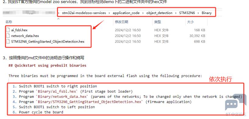

2. HEX文件的正确加载步骤
(1) 获取HEX文件
- 从ST Model Zoo官网下载与
STM32N657兼容的HEX文件(确认文件名包含N6或STM32N657)。
- 示例路径:
X-CUBE-AI/model_zoo/<模型名>/Applications//Binary/STM32N6XX/
(2) 烧录HEX文件
使用 STM32CubeProgrammer 烧录:
STM32_Programmer_CLI -c port=SWD -d .hex -s
- 关键参数:
port=SWD:根据调试器选择(SWD/JTAG)。
-s:烧录后自动启动。

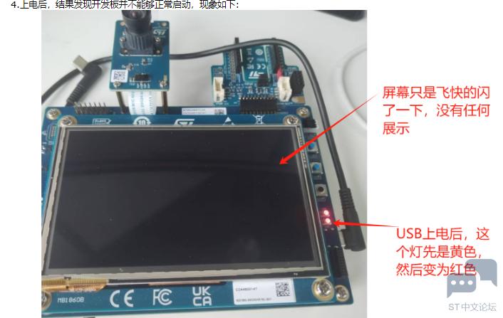

(3) 调试常见问题
- 报错"Invalid HEX file":
- 重新下载HEX文件(网络传输可能损坏文件)。
- 检查HEX文件是否匹配STM32N657的Flash地址(起始地址
0x08000000)。
- 程序未运行:
- 确认Boot0引脚拉低(从Flash启动)。
- 检查时钟配置:HEX文件可能依赖特定HSE频率(如25MHz),调整开发板晶振或修改时钟树。
