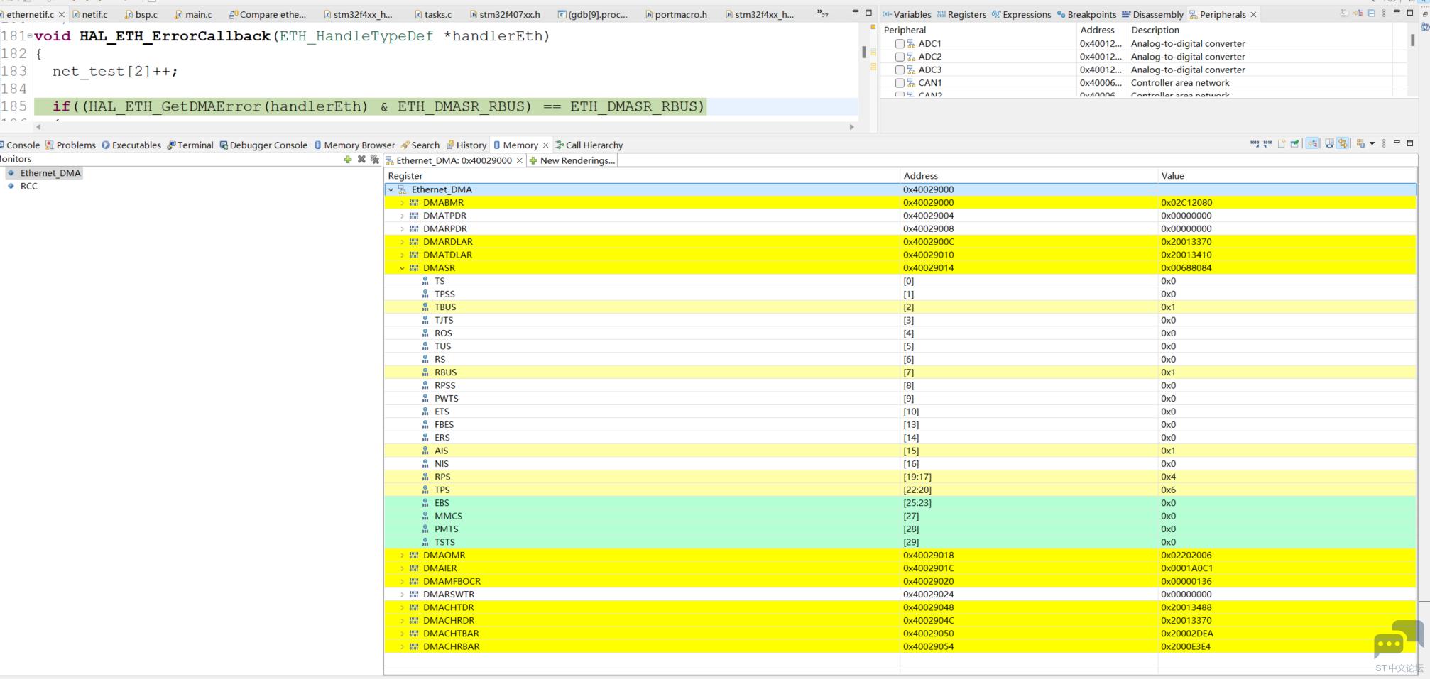

根据您的描述,当STM32F407连接PHY芯片后,插入网线时会频繁触发以太网错误中断(ETH_DMASR_RBUS),但之后网络能恢复正常工作。以下是可能的原因及解决方案:
主要原因分析
接收缓冲区不足 (RBUS 错误)
- ETH_DMASR_RBUS 表示DMA的接收缓冲区不可用。当以太网数据包到达但DMA没有空闲的接收描述符时触发此错误。
- 在设备启动或网线插入瞬间,大量数据包(如LLDP、ARP等广播包)涌入,若缓冲区准备不足,会触发此错误。
PHY芯片初始化时机不当
- PHY芯片的自动协商过程(约2-3秒)可能导致初始链路状态不稳定。
- 在PHY完成协商前,STM32过早初始化ETH外设会导致丢包/错误。
描述符链表配置问题
- 接收描述符链表(RX descriptor)未正确初始化或数量不足(
ETH_RXBUFNB 设置过小)。
- 描述符指向的缓冲区地址未对齐(需4字节对齐)。
硬件问题
- 复位电路不稳定(PHY或STM32复位时序异常)。
- 时钟配置错误(ETH时钟、PHY晶振)。
解决方案
1. 增加接收缓冲区数量
// 修改接收描述符数量(默认建议8-12)
#define ETH_RXBUFNB 16
2. 延迟ETH初始化
检测PHY链路状态后再启用ETH:
void ETH_Start_After_PHY_Ready(void) {
uint32_t phyReg;
do {
HAL_ETH_ReadPHYRegister(&heth, PHY_BSR, &phyReg); // 读取PHY状态寄存器
} while ((phyReg & PHY_LINKED_STATUS) == 0); // 等待链路建立
HAL_ETH_Start(&heth); // 链路就绪后启动ETH
3. 优化描述符配置
- 确保缓冲区地址对齐:
__ALIGNED(4) uint8_t Rx_Buff[ETH_RXBUFNB][ETH_RX_BUF_SIZE];
- 初始化描述符链表时启用循环模式:
HAL_ETH_DMARxDescListInit(&heth, DMARxDscrTab, Rx_Buff, ETH_RXBUFNB, rxConfig);
4. 错误中断中自动恢复
在错误回调中重置DMA接收队列:
void HAL_ETH_ErrorCallback(ETH_HandleTypeDef *heth) {
if ((heth->DMAError & ETH_DMASR_RBUS) != 0) {
// 复位DMA接收状态
CLEAR_BIT(heth->Instance->DMAIER, ETH_DMAIER_RBUIE);
SET_BIT(heth->Instance->DMASR, ETH_DMASR_RBUS);
HAL_ETH_Stop(heth);
HAL_ETH_Start(heth);
5. 检查硬件设计
- 复位电路:确保PHY复位引脚在STM32初始化前保持低电平 > 1ms。
- 时钟配置:
- 检查PHY晶振是否起振。
- 确认ETH时钟源配置(如HSE频率需匹配PHY)。
- 信号质量:
- 使用示波器检查RMII_TXD/RXD有无噪声。
- 缩短PHY与STM32的走线长度(< 10cm)。
其他建议
通过上述调整,可解决插入网线时的RBUS错误中断问题。如果仍未解决,建议:
- 用逻辑分析仪捕获RMII接口信号;
- 检查PHY芯片的寄存器状态(如LAN8720的PHYID1/PHYID2);
- 确认STM32的ETH时钟配置(
SYSCFG->PMC寄存器)。
注:STM32的ETH驱动需配合PHY芯片型号(如LAN8742/LAN8720)调整配置,部分PHY需要额外软件复位(如LAN8742的BCR.15位)。
