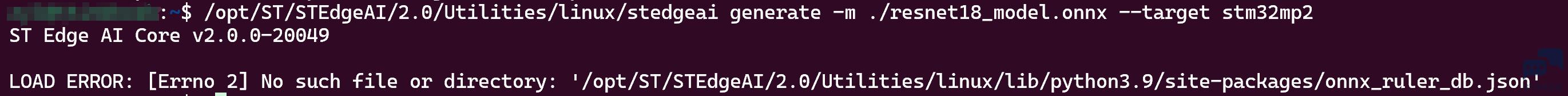

这个问题可能有几个原因,虽然ST Edge AI Core 2.0.0 设计上 应该能在Linux上完成ONNX到.nb的转换,但“缺少文件”的报错通常指向环境配置、依赖项、安装完整性或路径设置问题。
以下是常见原因及排查方向:
依赖库缺失或路径不正确 (最常见原因):
- 动态链接库 (.so): 转换工具很可能需要特定的动态链接库(
.so文件),而这些库要么没有安装在你的系统上,要么安装的位置没有被工具的环境发现。
- 环境变量
LD_LIBRARY_PATH: Linux运行时通过 LD_LIBRARY_PATH 环境变量查找动态库。ST Edge AI Core安装后,其文档通常会说明需要将哪些包含.so文件的目录添加到 LD_LIBRARY_PATH中。如果你没设置或设置错误,工具运行时就会因找不到必需的库而报错。
- 版本冲突: 系统上已存在的库版本与工具编译所依赖的版本不兼容(过高或过低),可能导致符号找不到。
- 排查:
- 仔细阅读安装文档: 重新查看ST Edge AI Core 2.0.0针对Linux平台的安装指南。寻找关于系统依赖项(如需要额外安装的特定Ubuntu/Debian包
apt install ...) 和设置LD_LIBRARY_PATH的部分。这是最关键的一步。
- 使用
ldd 工具: 定位到实际的转换工具可执行文件(通常位于 st_edge_ai_core/bin/ 或类似目录下,名字可能类似 staic 或 stai_convert),运行:
ldd /path/to/st_edge_ai_core/bin/your_converter_executable
这会列出该程序依赖的所有动态库以及它们在当前环境下是否都能被找到。仔细检查输出,找带有 not found 标记或指向错误路径的库。这些就是缺失的库。
- 查找库文件: 在ST Edge AI Core的安装目录下搜索(通常在
st_edge_ai_core/lib/ 或 st_edge_ai_core/third_party/lib/)。找到后,将其路径加入 LD_LIBRARY_PATH:
export LD_LIBRARY_PATH=$LD_LIBRARY_PATH:/path/to/your/st_edge_ai_core/lib
# 如果有多个路径,继续追加
export LD_LIBRARY_PATH=$LD_LIBRARY_PATH:/path/to/another/directory
(最好将此命令添加到你的shell配置文件如 ~/.bashrc 或 ~/.profile 中,避免每次启动都需要重新设置)。
安装不完整或损坏:
- 安装过程可能因网络中断、磁盘空间不足或解压错误而未能复制所有必需的文件。
- 排查:
- 尝试重新下载ST Edge AI Core 2.0.0的Linux安装包。
- 严格按照官方文档指示进行安装(注意可能的安装脚本如
install.sh,安装路径权限)。
- 比较安装目录内容与文档或提供的文件列表(如果有),看是否存在明显的目录或文件缺失。
模型相关文件或中间文件缺失:
- 虽然你说的是量化后的ONNX模型,但转换过程可能需要:
- 原始ONNX模型: 有些量化方案保存的量化ONNX模型可能只是一个包含量化信息的“模板”,实际转换时需要参考原始精度模型(或校准数据,但这通常在量化阶段生成后就被集成或不需要)。
- 量化元数据/配置文件: 量化过程(使用如
Quantizer CLI工具)除了输出量化后的ONNX模型外,可能还会生成一些校准表、配置文件(如 dataset.json 或 calibration.json)或者其他中间表征文件。完整的转换过程可能需要同时指定量化模型和这些相关文件。
- 排查:
- 仔细阅读转换命令文档: 查看ST Edge AI Core的
Converter 工具(可能叫 staic 或类似)的具体使用说明。明确它输入量化ONNX模型时是否需要额外指定相关的配置文件、原始模型或校准数据文件。
- 检查量化过程输出: 回顾你运行量化工具的步骤和输出。确认所有预期的输出文件都被生成了,并且你知道它们的位置。模型转换命令中是否引用了所有这些必需文件?
ST Edge AI Core环境变量未设置:
- 工具本身或其依赖脚本可能需要特定的环境变量指向其根目录或其他组件位置(例如
ST_ROOT_DIR, STAI_CORE_ROOT 等)。
- 排查:
- 再次阅读安装文档,看是否有要求设置特定的环境变量(除了
LD_LIBRARY_PATH 外)。如果有,请正确设置它们。
权限问题:
- 运行转换工具的用户可能没有读取必要的文件(库、模型、配置文件)或写入输出(
.nb文件或临时文件)的权限。
- 排查:
- 用
ls -l 检查相关文件和目录的权限。
- 尝试在安装路径(
st_edge_ai_core)和模型文件所在路径执行 chmod -R o+rX /path/to/directory(谨慎操作,确保了解权限更改的影响),或尝试以有权限的用户(如root,但不推荐长期使用)运行。
工具内部配置或路径硬编码问题:
- 虽然不太常见,但工具内部的配置文件、脚本或代码可能存在对特定路径的硬编码,而这些路径与你的安装路径不符。
- 排查:
- 检查
st_edge_ai_core/etc/ 或 st_edge_ai_core/config/ 目录下的配置文件。查找是否有需要修改的绝对路径设置。
- 如果文档中提到了“安装路径选择”,请确保安装在了推荐的路径下(如
/opt/st/ 或 $HOME/st/)。
版本特定的Bug:
- ST Edge AI Core 2.0.0 本身可能在Linux上存在一个关于依赖项或文件查找路径的Bug。
- 排查:
- 查看ST官网的下载页面或支持论坛,确认2.0.0版本是否有已知的Linux问题。
- 强烈建议尝试升级到最新的ST Edge AI Core版本(如果可用)。 新版本通常会修复已知问题并提供更好的兼容性和文档。
- 联系ST技术支持,提供详细的报错信息和你的环境信息(Linux发行版及版本、安装路径、
ldd 命令的输出、确切的转换命令和完整的错误信息)。这是最直接的解决途径。
总结与解决步骤:
- 核心:
LD_LIBRARY_PATH和ldd: 检查依赖库并设置正确的库路径是最首要的任务。
- 重新阅读文档: 仔细对照官方Linux安装指南和
Converter工具的使用手册。
- 检查输入文件: 确认转换命令是否提供了所有必需的输入文件(量化模型、可能的配置文件、原始模型)。
- 尝试重装: 确保安装是完整无误的。
- 查看环境变量: 除了
LD_LIBRARY_PATH,还有无其他需要设置的ST特定变量?
- 查看权限: 确保文件和目录权限正确。
- 搜索错误信息: 将确切的错误提示(包含缺失的文件名)在ST官网、GitHub仓库或技术论坛中搜索。
- 升级版本: 尽可能使用最新的ST Edge AI Core版本。
- 联系ST技术支持: 如果以上都无法解决,提供详尽的环境和错误信息给ST官方支持。
希望这些排查方向能帮助你定位并解决“缺少文件”的错误。请务必从检查动态库依赖 (ldd命令) 和正确设置 LD_LIBRARY_PATH 开始。
