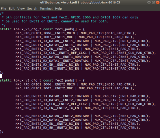

对于IOMUX,ELF 1
开发板
跟NXP官方EVK板配置基本一样,不需要进行修改。不过我们需要关注一下,这些引脚,以便我们在以后更改方案之后知道在哪里修改。
依然打开board/freescale/mx6ullevk/mx6ullevk.c文件,在此处主要是ENET1和ENET2的主要功能引脚的复用。

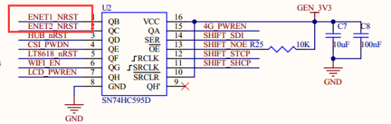

对于ENET1和NENT2的NRST复位引脚,依然是通过IO扩展芯片来实现:

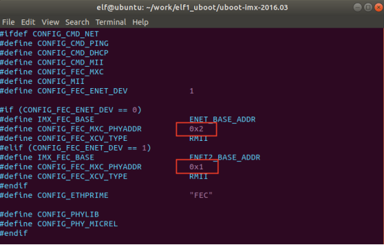

Phy地址修改
前面已经讲了两个ENET对应的两个phy芯片地址001和010:
在文件include/configs/mx6ullevk.h可以根据实际的地址进行修改,这里无需修改:

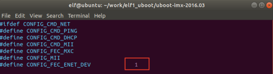

在uboot中我们只能使用两个ENET网口中的一个网口,在这里可以配置使用哪一个,这里使用ENET2:
