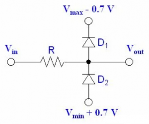

在某些电路中会利用两个二极管的钳位作用进行保护,如下图所示,假设0.7V为D1和D2的导通电压。
Vin大于等于Vmax,D1导通,Vout会被钳位在Vmax
Vin小于等于Vmin时,Vout被钳位在Vmin
二极管钳位保护电路
