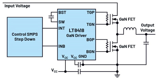

图1.SMPS中电源开关的驱动。
图1展示了开关模式降压转换器(降压技术)中常用的半桥配置功率级。在此配置中使用GaN开关时,必须考虑到,与硅基开关相比,GaN开关的最大栅极电压耐受值通常较比较低。因此,在驱动过程中严格遵守最大栅极电压限制至关重要。
此外,连接高侧与低侧开关的开关节点会发生快速切换,这一现象不容忽视。这种快速切换不应导致GaN开关意外导通,而这种失效模式对于传统硅基开关来说并不常见。要缓解这一问题,可以为上升沿和下降沿设置独立的栅极控制线。
再者,在桥式拓扑结构中,GaN开关在死区时间内的线路损耗会增加。因此,在桥式应用场景中使用GaN 开关时,必须尽可能缩短死区时间,从而实现理想的性能表现。
图2.LT8418,一款用于GaN开关的100 V半桥驱动器。
为了有效满足GaN开关的特定控制需求,建议使用诸如LT8418之类的专用GaN驱动器IC。图2展示了这款驱动器在降压式开关稳压器中的应用。LT8418 GaN桥式驱动器性能出色,栅极充电时驱动强度可达4A,关断期间栅极放电强度更是高达8A。凭借独立的充放电控制线,可灵活调整上升与下降时间,保障电路稳定可靠运行。
在输入电压为48 V、输出电压为12 V、负载电流为12 A的情况下,图2中的电路实现了约97%的转换效率。值得注意的是,这一转换效率是在1 MHz的开关频率下达成的。
当构建使用GaN开关的功率级时,必须仔细优化电路板布局。快速的开关边沿与寄生电感相互作用,可能会产生不良的高电磁辐射。为了尽可能减少这些寄生电感,紧凑的电路设计不可或缺。正因如此,LT8418桥式驱动器采用了紧凑的晶圆级芯片尺寸封装(WLCSP),其尺寸仅为1.7 mm ×1.7 mm。

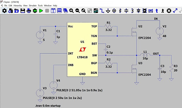

要想快速、高效地体验GaN开关的控制过程,强烈推荐使用免费的仿真环境LTspice。LTspice不仅包含LT8418 GaN驱动器的全面仿真模型,还配备了完整的外部电路。图3展示了用于在LTspice中进行评估的LT8418原理图。
图3.在LTspice仿真环境中评估采用GaN电源开关的SMPS。
